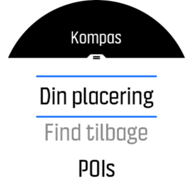

Når du er i kompasdisplayet, kan du stryge fra bunden af skærmen og opad eller trykke på den nederste knap for at åbne en liste over genveje. Genvejene giver dig hurtig adgang til navigationshandlingerne såsom kontrol af koordinaterne på din nuværende placering eller valg af en rute, som du ønsker at navigere efter.
Compass shortcuts en
Stryg nedad eller tryk på den øverste knap for at lukke listen over genveje.

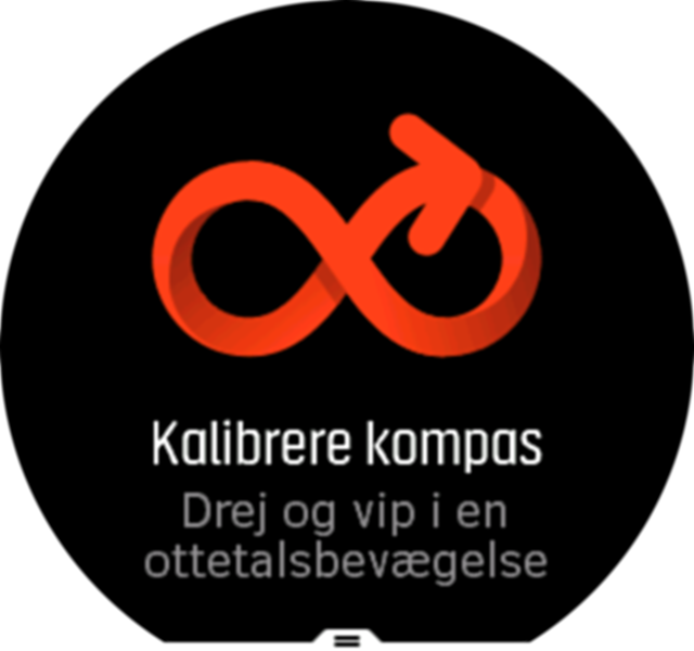

Kalibrering af kompas
Hvis kompasset ikke er kalibreret, bliver du bedt om at kalibrere kompasset, når du åbner kompasdisplayet.
Calibrate compass Spartan
Hvis du vil kalibrere kompasset på ny, kan du starte kalibreringen igen fra indstillingerne under Navigation » Navigationsindstillinger » Kalibrere kompas.
