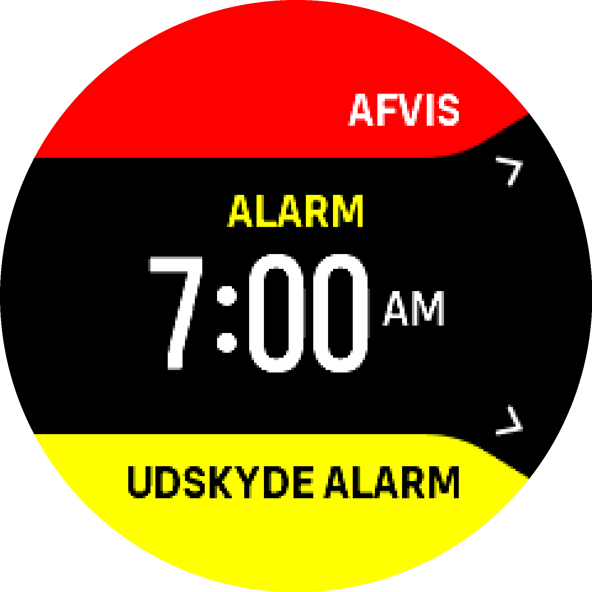

Når alarmen lyder, kan du afvise den for at afslutte alarmen, eller du kan vælge at udskyde den. Alarmen udskydes som standard med 10 minutter og dette kan gentages op til 10 gange.
Alarm dismiss snooze S9PP
Hvis du lader alarmen fortsætte, går den automatisk på snooze efter 30 sekunder.
