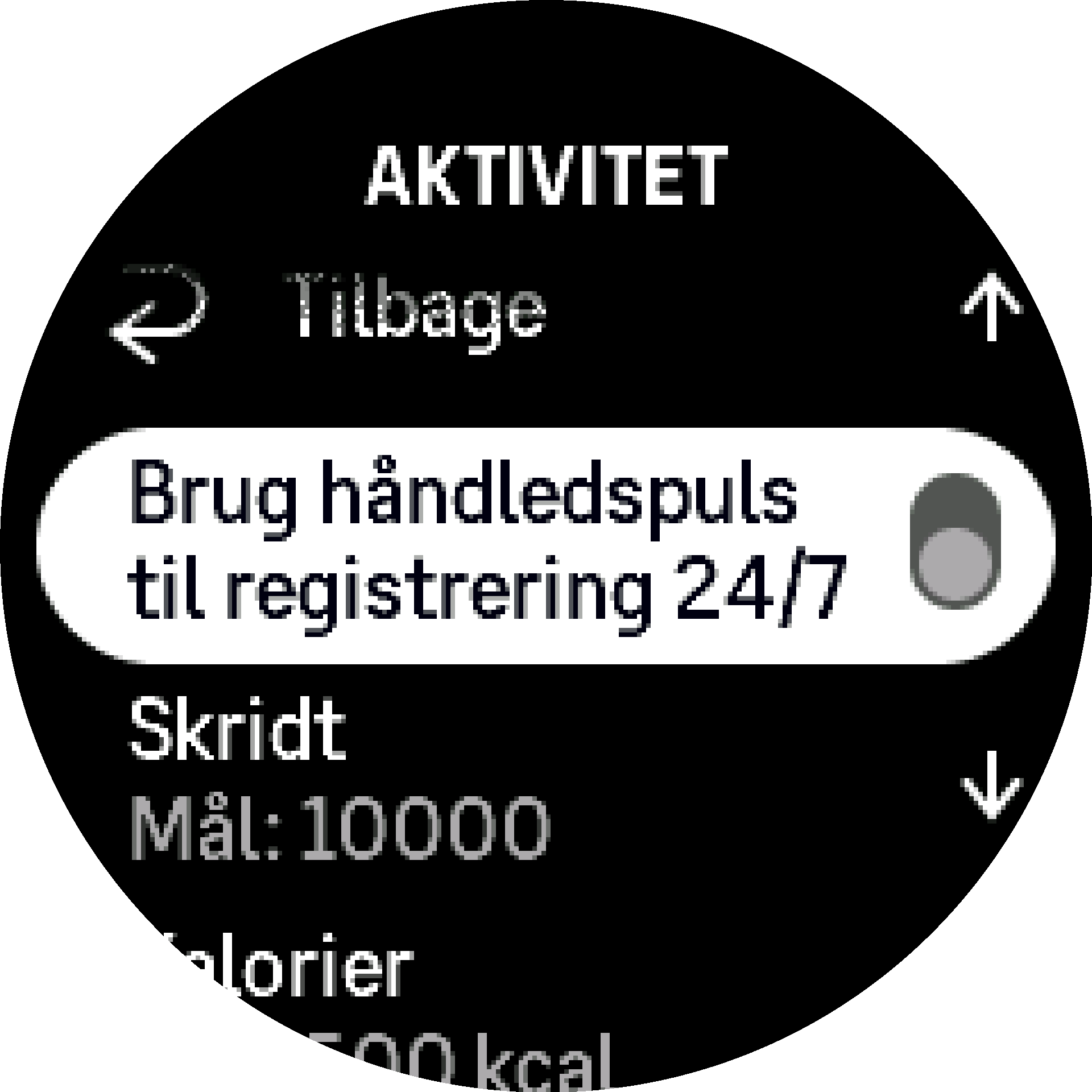

Før du kan se de daglige Puls-widget-værdier, skal du aktivere den daglige pulsfunktion. Du kan slå funktionen til eller fra i indstillingerne under Aktivitet.
Hvis den daglige funktion er slået til, aktiverer dit ur den optiske pulssensor regelmæssigt for at kontrollere din puls. Dette øger batteriets strømforbrug en smule.
HR Settings Activate
Når funktionen er aktiveret, skal dit ur bruge 24 minutter, før det kan begynde at vise de daglige pulsoplysninger.
