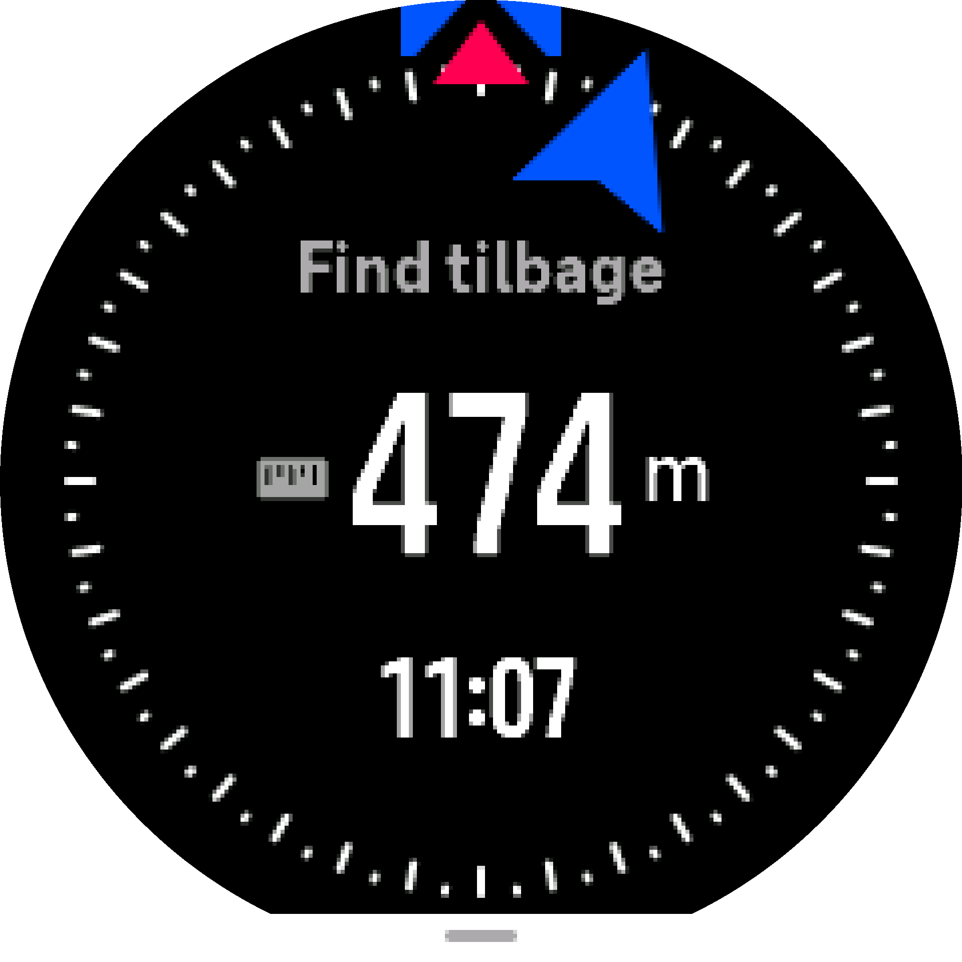

Find tilbage
Hvis du bruger GPS, når du registrerer en aktivitet, gemmer Suunto Vertical 2 automatisk startpunktet for din træning. Med Find tilbage kan Suunto Vertical 2 navigere dig direkte tilbage til dit startpunkt.
For at starte Find tilbage:
  1. Start en træning med GPS.
  2. Tryk på den midterste knap, indtil du når navigationsdisplayet.
  3. Tryk på den nederste knap for at åbne genvejsmenuen.
  4. Rul til Find tilbage og tryk på skærmen eller tryk på den midterste knap for at vælge.
Navigationsvejledningen vises i navigationsdisplayet.
FindBack Display S9PP

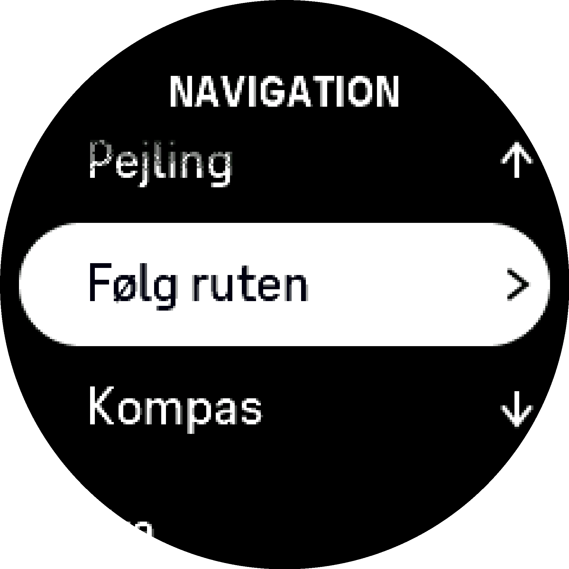

Snap to Route S9PP
Sådan bruges Følg ruten under træning:
  1. Opret en rute i Suunto-appen, og synkronisér dit ur, hvis du ikke allerede har gjort det.
  2. Vælg en sportstilstand, der bruger GPS.
  3. Rul ned og vælg Navigation.
  4. Vælg Følg ruten, og tryk på den midterste knap.
  5. Vælg den rute, du vil bruge, og tryk på den midterste knap.
Start din træning som normalt, og følg den valgte rute.
