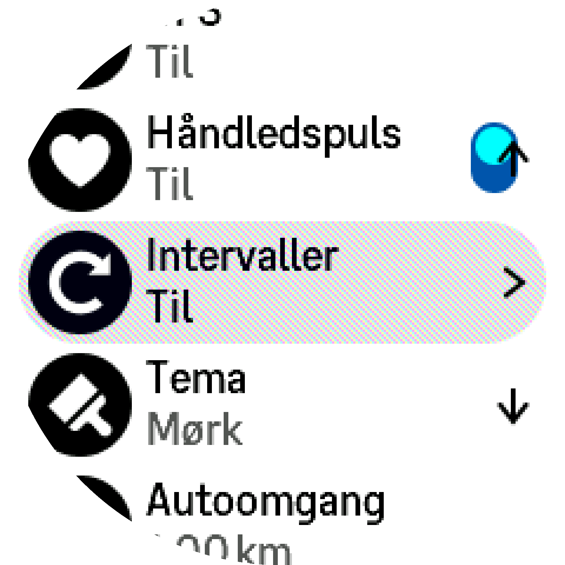

  1. Før du starter en registrering af en træning, skal du stryge opad eller trykke på den nederste knap for at rulle ned til Intervaller og trykke på den midterste knap.
    Intervaltræning, indstillinger S9PP
  2. Slå Intervaller til, og justér indstillingerne beskrevet ovenfor.
