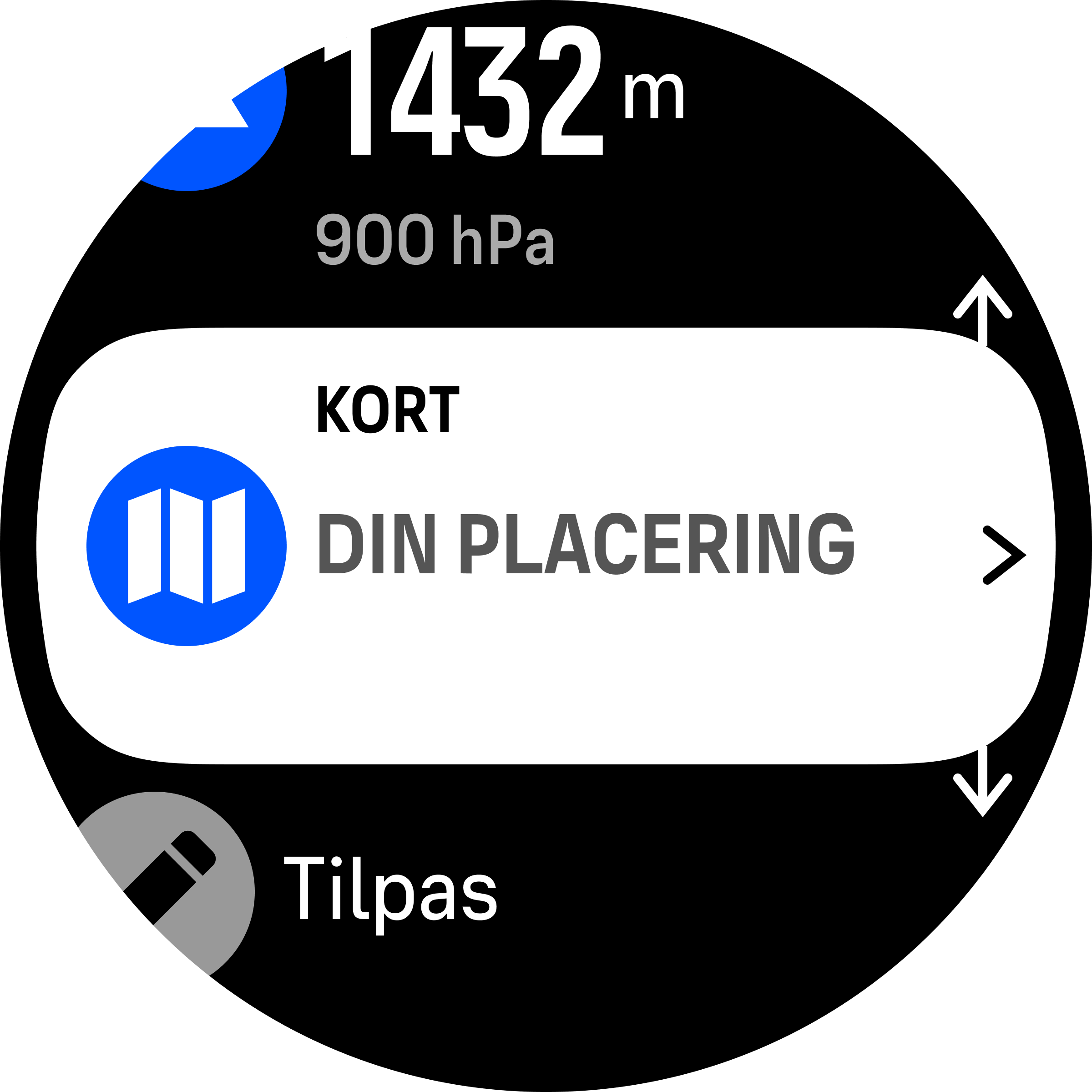

  1. Stryg op eller tryk på den nederste knap på urskiven, og vælg Kort.
    Element i Kortmenuen
  2. Tryk på den nederste knap for at åbne navigationsindstillingerne.

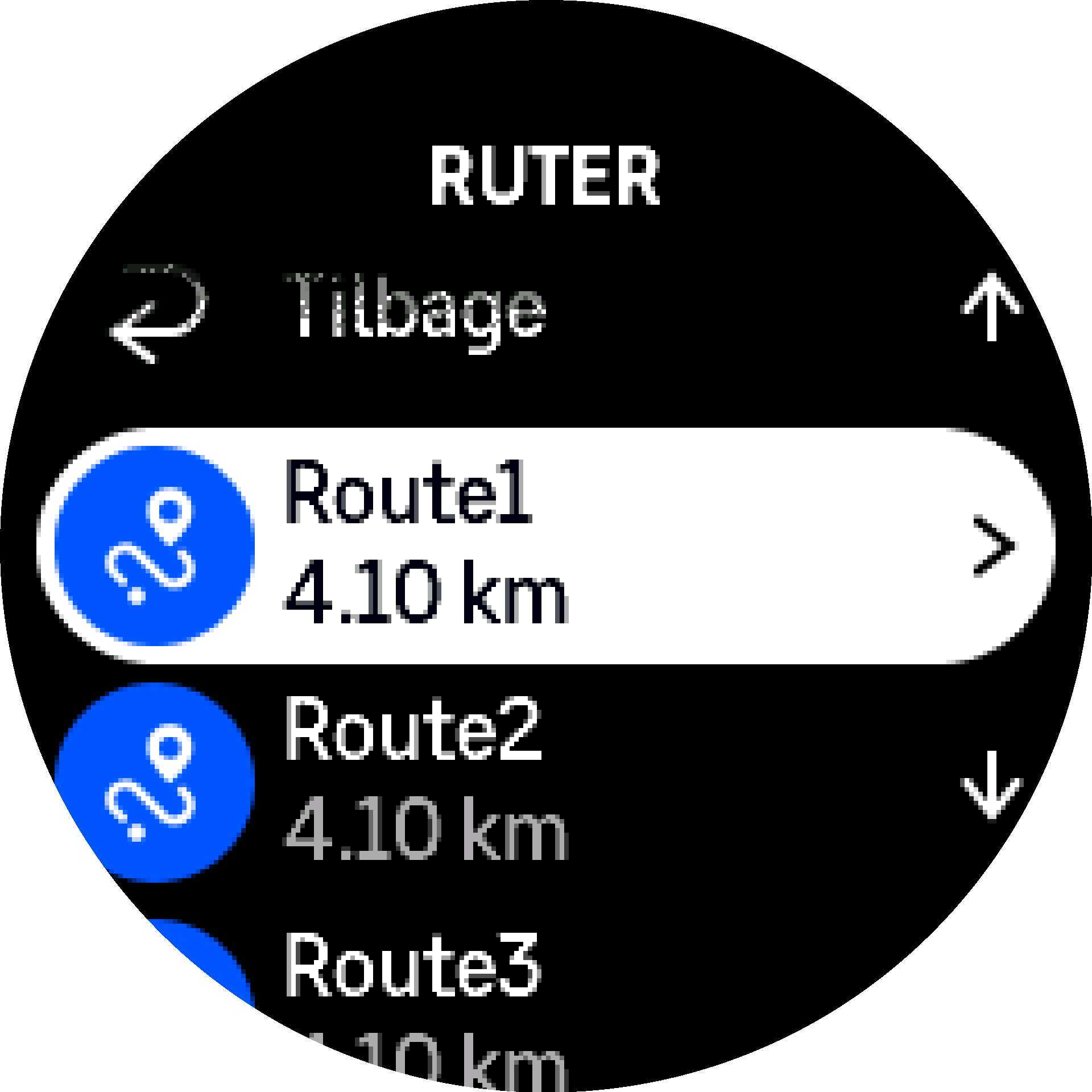

  3. Rul til Ruter og tryk på den midterste knap for at åbne listen over ruter.
  4. Rul til den rute, du vil navigere efter, og tryk på den midterste knap.
    Routes list S9PP

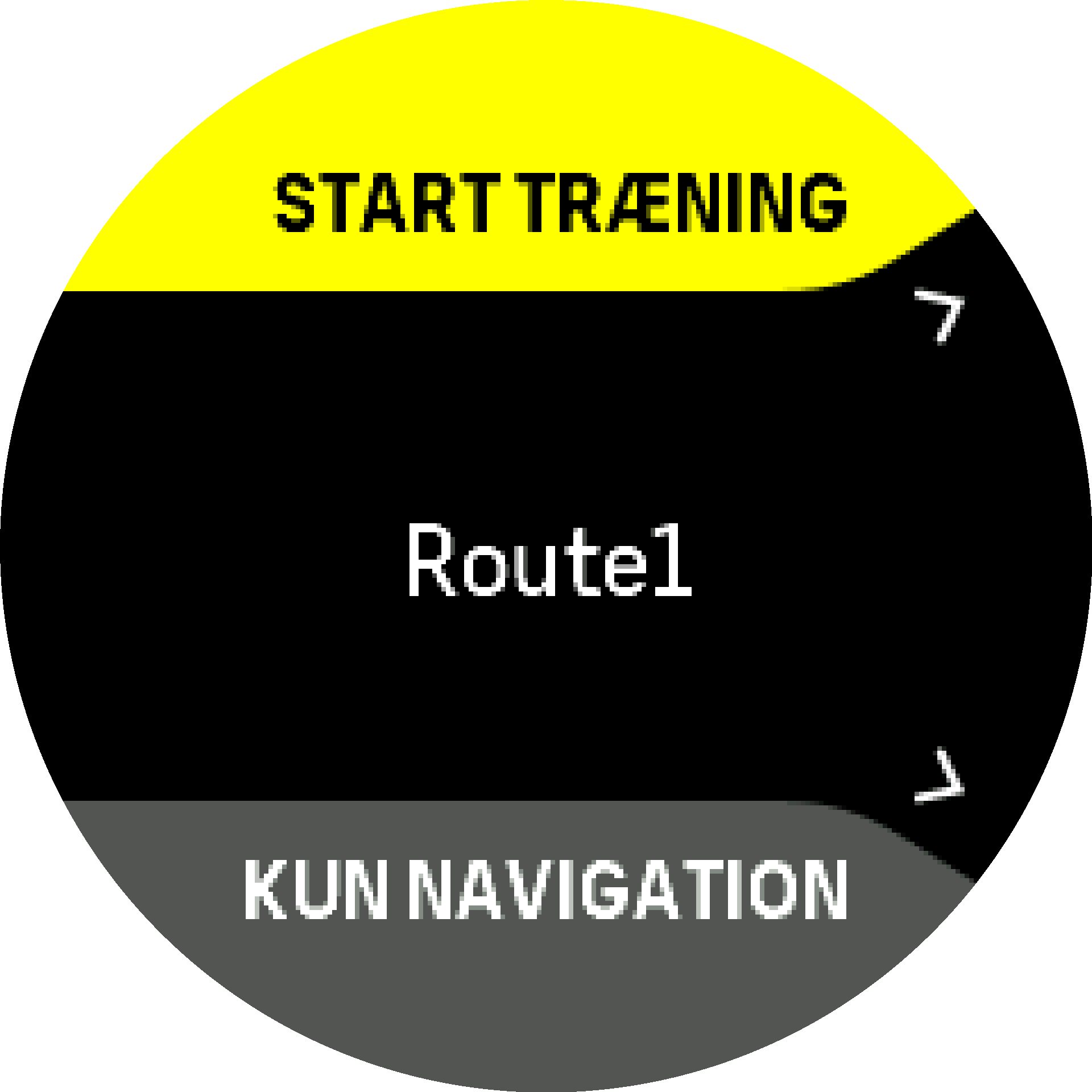

  5. Vælg ruten ved at trykke på den øverste knap.
  6. Vælg Start træning, hvis du vil bruge ruten til træning, eller vælg Kun navigation, hvis du kun vil navigere på ruten.
    Routes Exercise S9PP
    BEMÆRK:
    Hvis du kun vil navigere på ruten, gemmes eller logges der ikke noget i Suunto-appen.
  7. Hvis du kun navigerer på ruten, skal du trykke på den nederste knap og vælge Afslut for at stoppe navigationen. Hvis du navigerer under træning, skal du trykke på den nederste knap og vælge Brødkrumme for at stoppe navigationen uden at afslutte træningen.
