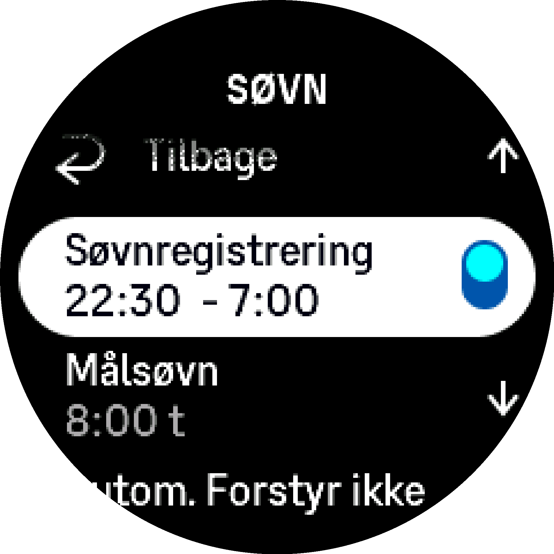

Sådan registrerer du søvnen:
  1. Gå til urindstillingerne, rul ned til Søvn, og tryk på den midterste knap (eller aktiver søvnregistrering fra søvn-widgeten).
  2. Slå Søvnregistrering til.
    Sleeptracking
  3. Indstil tidspunkterne for, hvornår du går i seng og står op, i overensstemmelse med din normale søvnplan.
Når du har defineret din sengetid, kan du vælge at indstille dit ur til tilstanden Forstyr ikke i dine søvntimer og også vælge, om du vil måle Ilt i blodet under din søvn.
