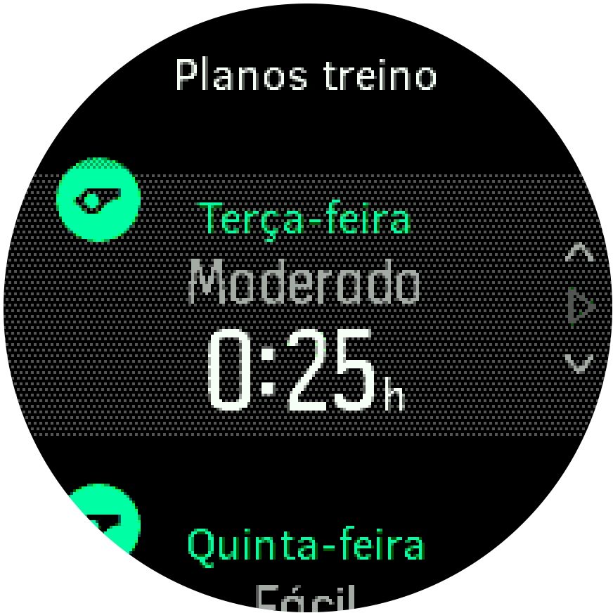

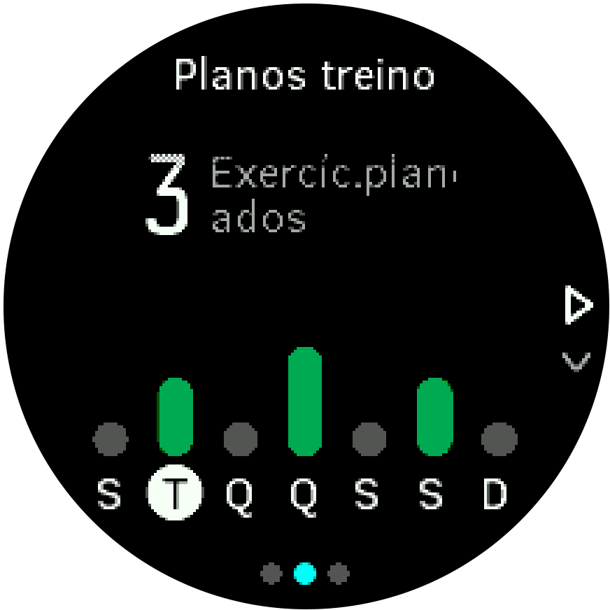

Para ver as suas próximas sessões de treino planeado:
No mostrador do dispositivo, prima o botão inferior direito para ver a vista de perceção de treino.
Prima o botão central para ver o plano para a semana atual.
Prima o botão inferior direito para ver info adicional; dia do treino, duração e nível de intensidade (com base nas zonas de FC, ver Zonas de intensidade.
Prima o botão inferior esquerdo para sair das vistas de exercício planeado e voltar ao ecrã das horas.
A atividade planeada para o dia em curso também aparece quando prime o botão central do mostrador do dispositivo.

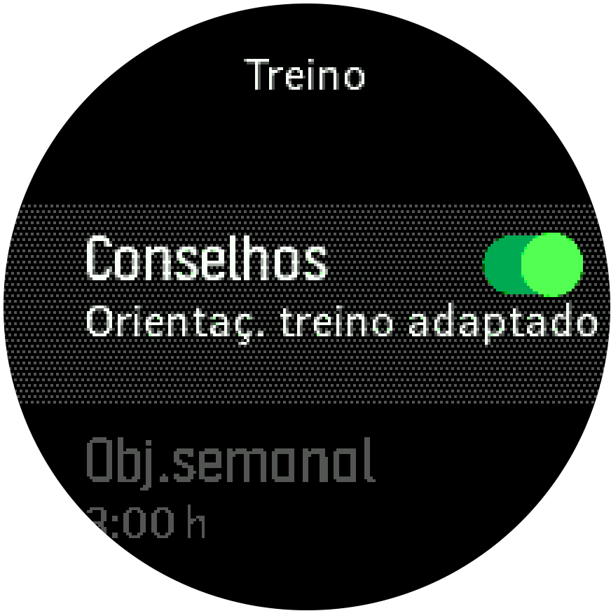

Para desativar o seu plano de treino personalizado:
Alterne a Conselhos para desligado.

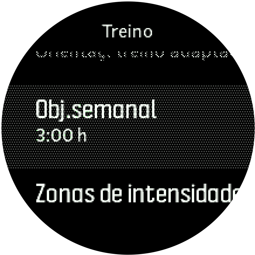

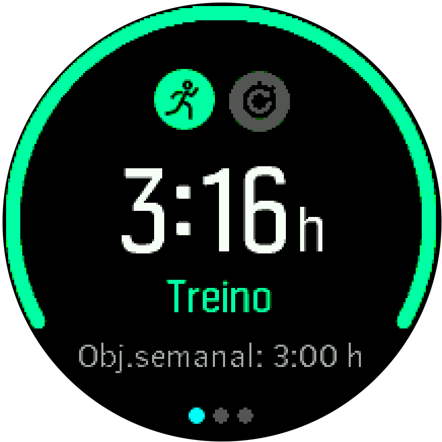

Se não quiser a orientação adaptável, mas desejar um objetivo de exercício, pode definir o n.º de horas alvo como seu objetivo semanal nas definições, em Treino.
Selecione o novo Obj.semanal premindo o botão superior ou inferior direito.
Confirme premindo o botão central.
