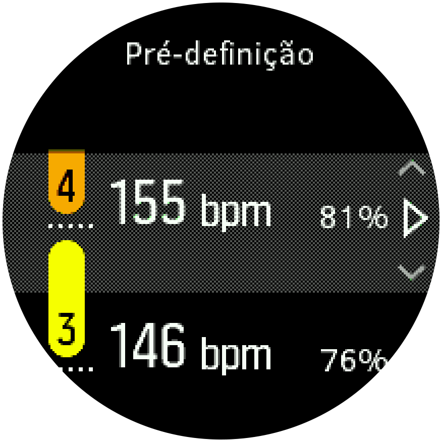

Sel. zonas FC predef.
Defina a sua FC máxima nas definições, em Treino » Zonas de intensidade » Zonas predefinidas.
  1. Deslize para cima ou para baixo premindo botão direito superior ou inferior e prima botão central quando a zona FC que quer alterar estiver realçada.
  2. Selecione a nova zona de FC premindo o botão direito superior ou inferior.
Default HR zone-1
  1. Prima o botão central para selecionar o novo valor FC.
  2. Prima sem soltar botão central para sair da vista de zonas FC.
NOTA:
Selecionar Redefinir na vista zonas FC redefine as zonas FC p/valores de origem.

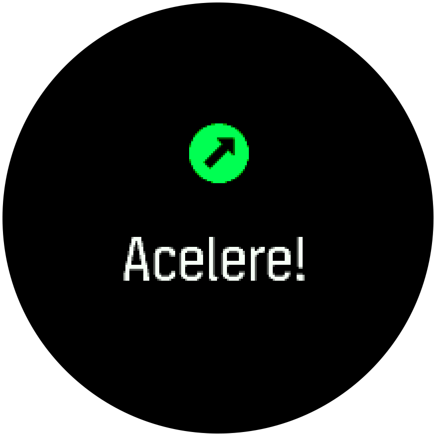

O dispositivo avisa-o quando atinge a sua zona de objetivo selecionada. Durante o exercício o relógio pede-lhe para acelerar ou abrandar, se a sua frequência cardíaca estiver fora da zona de objetivo selecionada.

O dispositivo avisa-o quando atinge a sua zona de objetivo selecionada. Durante o exercício o relógio pede-lhe para acelerar ou abrandar, se o seu ritmo estiver fora da zona de objetivo selecionada.

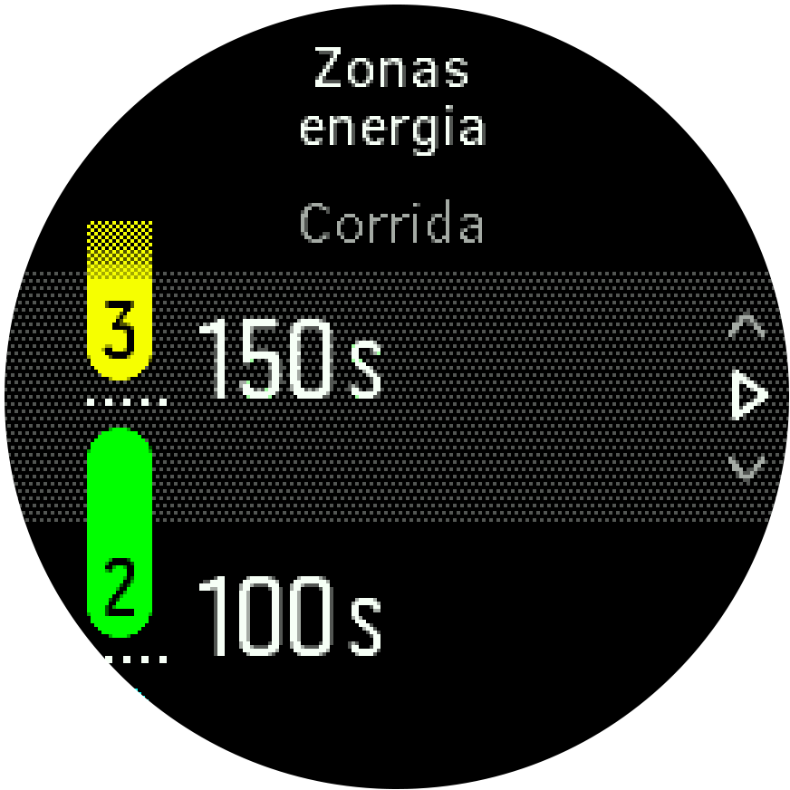

Definir zonas de energia específicas por atividade
Selecione zonas de energia específicas por atividade nas definições, em Treino » Zonas de intensidade » Zonas avançadas
  1. Selecione a atividade (Corrida ou Ciclismo) que quer editar ou prima o botão central quando a atividade estiver realçada.
  2. Prima o botão inferior direito e selecione zonas de energia.
  3. Prima o botão direito superior ou inferior e selecione a zona de energia que pretende editar.
  4. Selecione a sua nova zona de energia premindo o botão superior ou inferior.
    Intensity Power Zones Trainer
  5. Prima o botão central para selecionar o novo valor de energia.
  6. Mantenha premido o botão central para sair da vista das zonas de energia.

O dispositivo avisa-o quando atinge a sua zona de objetivo selecionada. Durante o exercício o dispositivo pede-lhe que acelere ou abrande, se a sua energia estiver fora da zona de objetivo selecionada.
