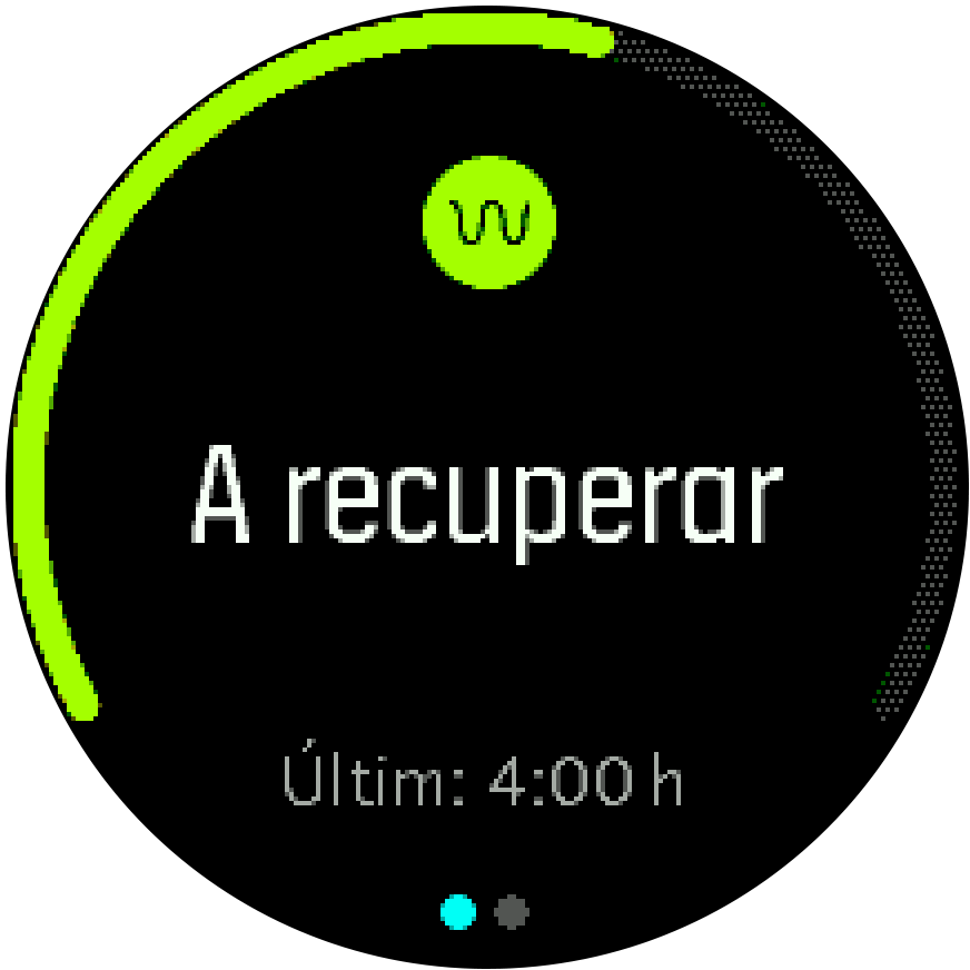

Prima o botão inferior direito para ver o ecrã de stress e recuperação.
SF3 RecoveryDisplay
O medidor à volta do ecrã indica o seu nível global de energia. Se estiver verde significa que está a recuperar. O indicador de estado e de tempo mostram o estado atual (ativo, inativo, a recuperar, stressado) e há quanto tempo está nesse estado. Por exemplo, na imagem apresentada, tem estado a recuperar durante as quatro últimas horas.
