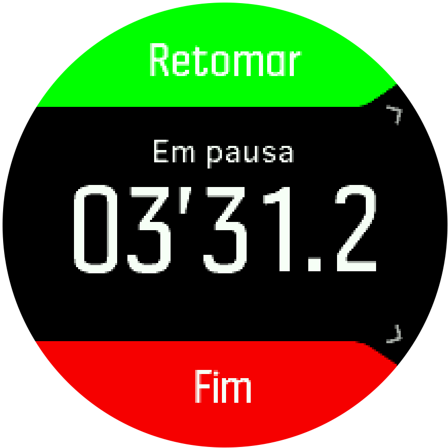

Prima o botão superior direito para pausar a gravação. Pare e guarde com o botão inferior direito ou continue com o botão superior direito.

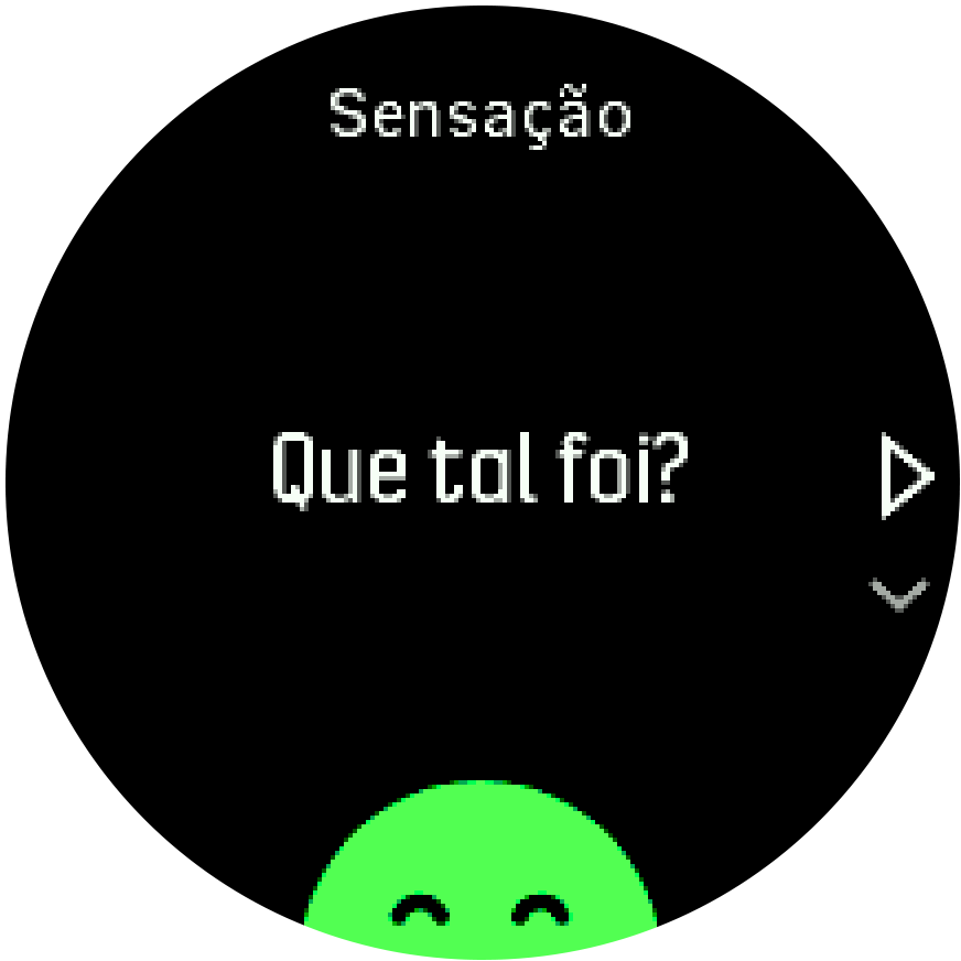

Depois de parar o exercício, é-lhe perguntado como se sentiu. Pode responder ou ignorar a questão (consultar Sensação). Em seguida recebe um resumo da atividade que pode visualizar com o botão superior ou inferior direito.

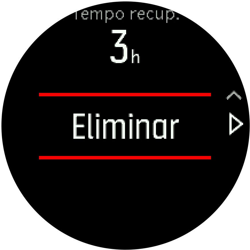

Se fez uma gravação que não quer guardar, pode apagar o registo deslizando para baixo até Eliminar e confirmando com o botão central. Também pode apagar registos do livro de registos da mesma forma.

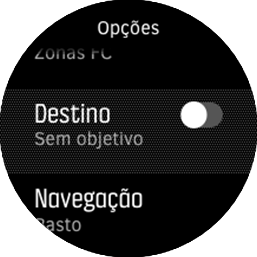

Pode definir objetivos diferentes com o Suunto 5 Peak enquanto pratica exercício.
Se o modo desportivo selecionado tiver objetivos como opção, pode ajustá-los antes de iniciar a gravação premindo o botão inferior direito.
Para fazer exercício com um objetivo geral:
Se tiver objetivos gerais ativados, aparece um mostrador de evolução em todos os ecrãs de dados a indicar o seu progresso.
Também recebe uma notificação quando tiver atingido 50% do seu objetivo e quando tiver cumprido o objetivo selecionado.
Para fazer exercício com um objetivo de intensidade:
Também pode navegar num percurso ou ir para um PDI enquanto está a gravar um exercício.
Para poder aceder às opções de navegação, o modo desportivo que está a utilizar tem de ter GPS ativado. Se a precisão do GPS do modo desportivo estiver OK, quando seleciona um percurso ou um PDI, a precisão do GPS muda para Melhor.
Para navegar durante o exercício:
Se ainda não tiver iniciado a gravação do exercício, o último passo permite-lhe voltar às opções do modo desportivo. Vá para cima até à vista inicial e comece a gravação normalmente.
Durante o exercício, prima o botão central para aceder ao ecrã de navegação, onde pode ver o percurso ou o PDI que selecionou. Para obter mais informações sobre o ecrã de navegação, consulte Navegar para um PDI e Percursos.
Enquanto estiver neste ecrã, pode deslizar para cima ou premir o botão inferior para abrir as opções de navegação. Nas opções de navegação pode, por exemplo, selecionar um outro percurso ou PDI, verificar as coordenadas da sua localização atual, assim como terminar a navegação, selecionando Rasto.

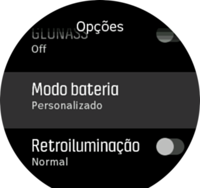

O seu Suunto 5 Peak tem um sistema de gestão da bateria que utiliza a tecnologia de bateria inteligente para ajudar a garantir que o dispositivo não fica sem energia quando mais precisar.
Antes de iniciar a gravação de um exercício (consulte Gravar um exercício), vê uma estimativa do tempo de bateria restante no modo de bateria que está a utilizar.
Existem três modos de bateria predefinidos; Desempenho (predefinido), Resistência e Viagem. Se alternar entre estes modos, altera a duração da bateria, mas também altera o desempenho do dispositivo.
Por predefinição, o modo Viagem desativa todas as monitorizações de FC (no pulso e no peito). Para ativar a monitorização da FC no modo Viagem, aceda a Opções por baixo do indicador de início.
Antes de iniciar a gravação de um exercício, pode tocar em Opções » Modo bateria para alterar os modos de bateria e ver como cada modo afeta o desempenho do dispositivo.
Também pode alterar rapidamente o modo da bateria no ecrã de início de gravação de um exercício, premindo o botão superior direito.
Além destes quatro modos de bateria predefinidos, pode criar um modo de bateria personalizado com as suas próprias definições. O modo personalizado é específico para esse modo desportivo, o que permite criar modo de bateria personalizado para cada modo desportivo.
Se iniciar a navegação ou utilizar os dados de navegação durante um exercício, tal como a hora de chegada prevista (ETA), a precisão do GPS muda para Melhor, independentemente do modo de bateria selecionado.

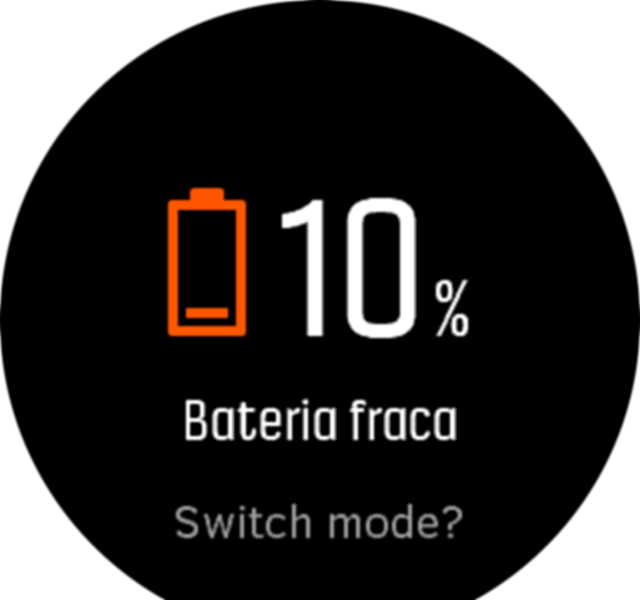

Além dos modos de bateria, o dispositivo usa lembretes inteligentes para o ajudar a assegurar que tem bateria suficiente para a próxima aventura. Alguns lembretes são preventivos, com base, por exemplo, no histórico da sua atividade. Também é notificado, por exemplo, se o dispositivo detetar que está com pouca bateria durante a gravação de uma atividade. Aí, sugere automaticamente mudança para modo de bateria diferente.
O dispositivo alerta-o logo que a bateria fica a 20% e de novo a 10%.

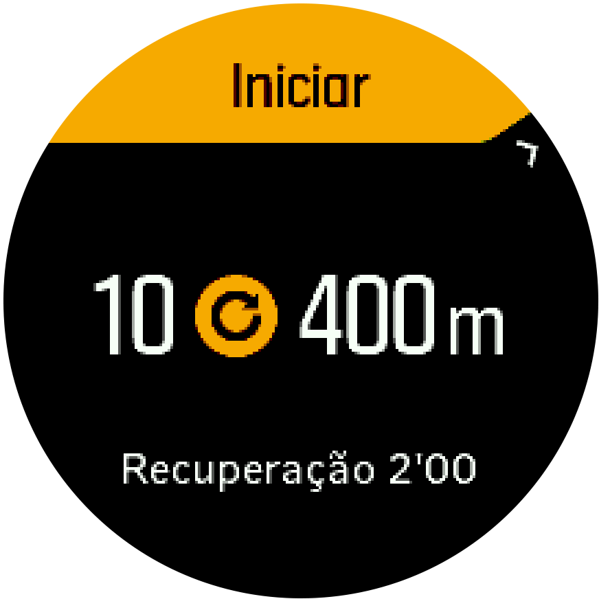

Os treinos de intervalo constituem um método de treino comum formado por conjuntos repetitivos de esforços de alta e baixa intensidade. Com Suunto 5 Peak, pode definir, no dispositivo, o seu próprio intervalo de treino para cada modo desportivo.
Quando especificar os seus intervalos, tem quatro itens para definir:
Tenha em atenção que se usar a distância para definir os seus intervalos, tem de estar a utilizar um modo desportivo que calcule distâncias. A medição pode basear-se no GPS ou num Foot POD ou Bike POD, por exemplo.
Se estiver a utilizar intervalos, não pode ativar a navegação.
Para treinar com intervalos:
Ative os intervalos e ajuste as definições descritas acima.
Vá para cima até Retroceder e selecione com o botão central.
Prima o botão inferior esquerdo para alterar a vista do ecrã de intervalos e prima o botão superior direito quando estiver pronto para iniciar o seu treino com intervalos.
Se quiser interromper o treino de intervalo antes de ter completado todas as repetições, mantenha premido o botão central para abrir as opções do modo desportivo e desligue Intervalos.
Enquanto estiver no ecrã de intervalos, os botões funcionam normalmente; por exemplo, se premir o botão superior direito faz uma pausa na gravação do exercício e não apenas no treino com intervalos.
Assim que parar a gravação do seu exercício, o treino de intervalo é automaticamente desligado para esse modo desportivo. No entanto, as outras definições são mantidas para que possa iniciar facilmente o mesmo treino quando voltar a utilizar o modo desportivo.

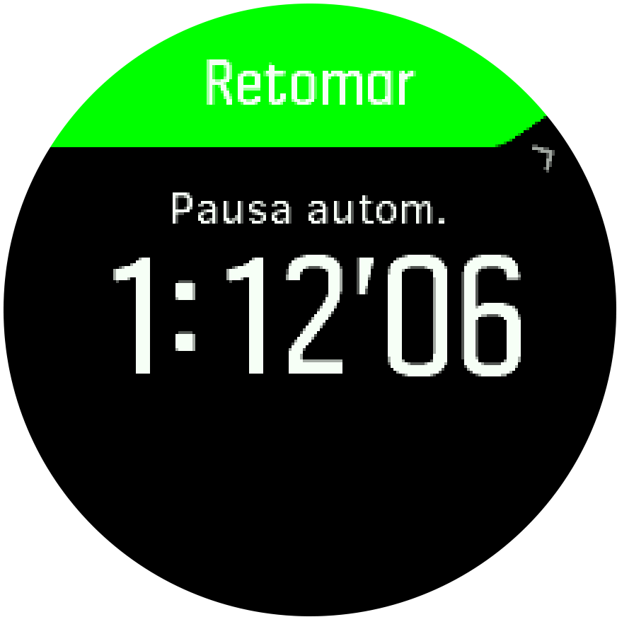

Faz automaticamente uma pausa na gravação do exercício quando a sua velocidade é inferior a 2 km/h (1,2 mph). Quando a sua velocidade aumentar para mais de 3 km/h (1,9 mph), a gravação prossegue automaticamente.
Pode ligar ou desligar a pausa automática nas definições de cada modo desportivo no dispositivo, antes de iniciar a gravação do seu exercício.
Se a pausa automática estiver desligada durante uma gravação, um pop-up notifica-o de que a gravação está pausada automaticamente.
Prima o botão central para ver e alternar entre a distância atual, FC, hora e nível de bateria.
Pode deixar que a gravação reinicie automaticamente quando retomar o movimento, ou retomar manualmente a partir do ecrã pop-up premindo o botão superior direito.
Se treina regularmente, acompanhar o seu estado físico após cada sessão é um indicador importante da sua condição física geral.
Pode escolher entre cinco níveis de sensação:
Cabe a si decidir o significado exato destas opções. O importante é que as usem de forma consistente.
P/cada sessão de treino, após parar gravação, pode registar diretamente no disp. como se sentiu respondendo à questão “Que tal foi?”.
Pode saltar a resposta à pergunta premindo o botão central.
