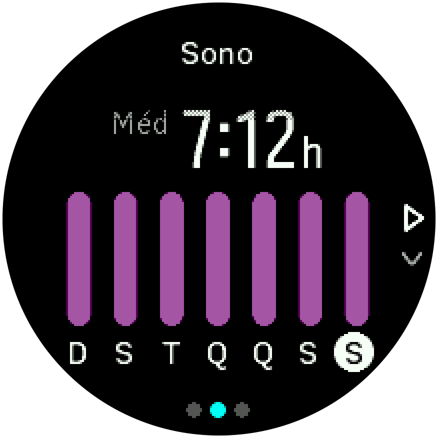

Enquanto está no ecrã de sono, pode premir o botão central para ver a sua média de sono nos últimos sete dias. Prima o botão inferior direito para ver as suas horas de sono reais nos últimos sete dias.
