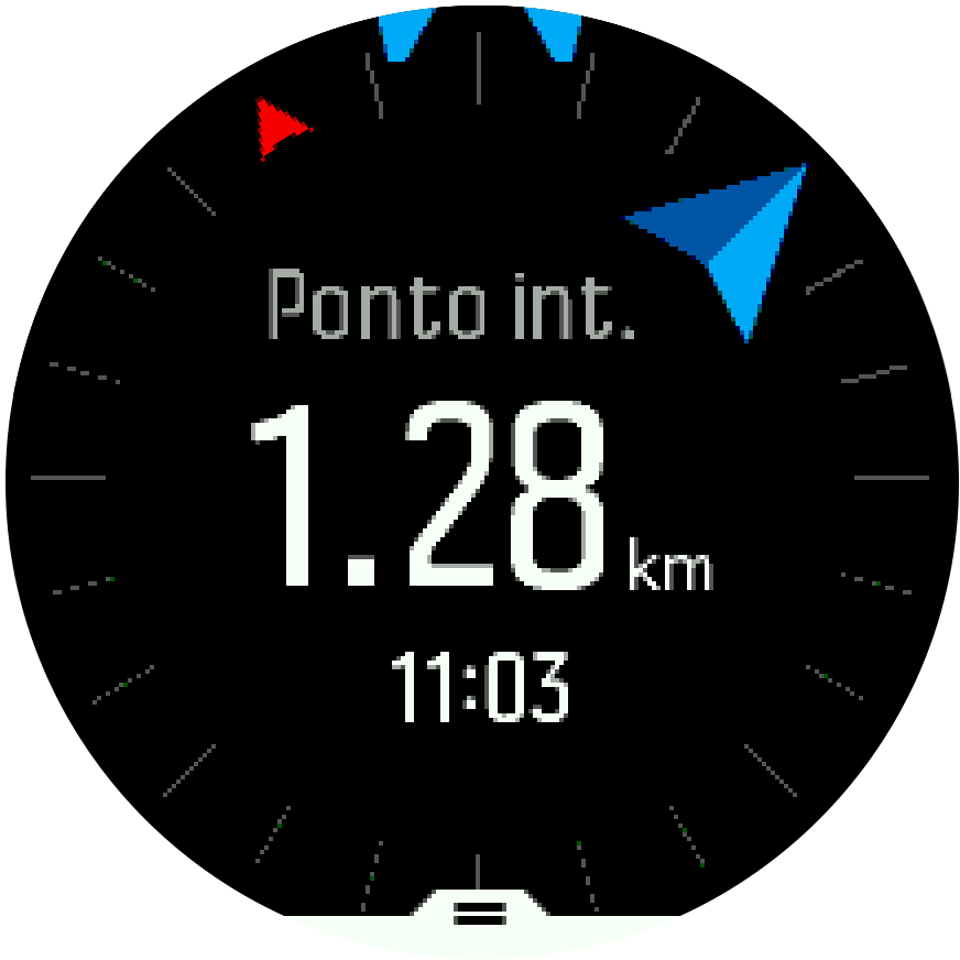

Enquanto está em movimento, a navegação para PDI dispõe de duas vistas:
Vista de PDI com indicador de direção e distância até ao PDI
vista do mapa apresentando a sua localização atual em relação aos PDI e vista do rasto (o percurso realizado)
Prima o botão central para alternar entre as vistas. Se parar de caminhar, o dispositivo não consegue determinar a direção em que se desloca com base no GPS.
Enquanto está na vista de PDI, toque no ecrã para ver informação adicional na linha inferior, tal como a diferença de altitude entre a posição atual e o PDI e o tempo estimado para a chegada (TEC) ou o tempo estimado em percurso (TEP).
