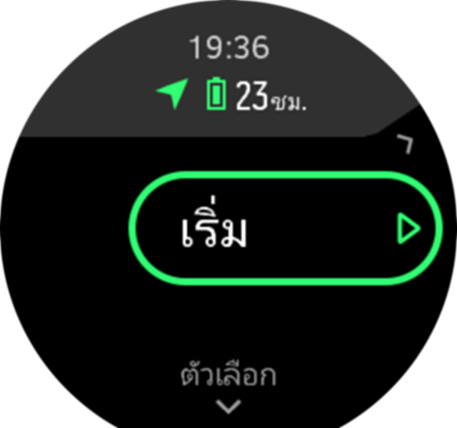

นอกจากการเฝ้าดูกิจกรรมตลอด 24 ชั่วโมงทุกวันแล้ว คุณยังใช้นาฬิกาบันทึกการออกกำลังหรือกิจกรรมอื่นๆ เพื่อดูข้อมูลอย่างละเอียดและติดตามความคืบหน้าได้
วิธีบันทึกการออกกำลังกาย
  1. สวมเซ็นเซอร์วัดอัตราการเต้นของหัวใจ (สวมหรือไม่สวมก็ได้)
  2. กดปุ่มขวาบนเพื่อเปิดตัวเรียกใช้โปรแกรม
  3. เลื่อนขึ้นไปที่ไอคอนการออกกำลังกายและเลือกด้วยปุ่มตรงกลาง
    Exercise icon Spartan Trainer

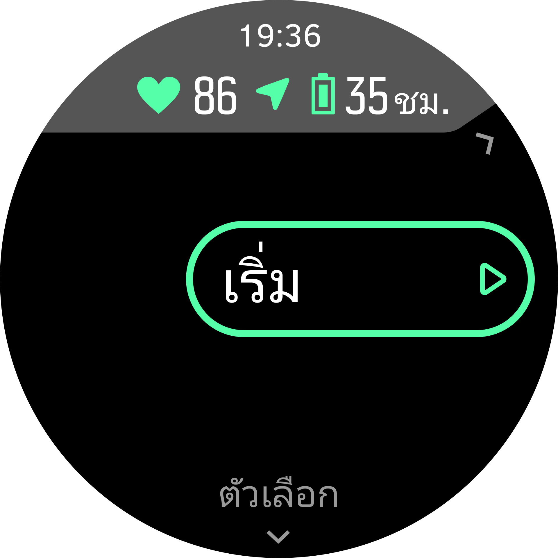

  4. กดปุ่มขวาบนหรือขวาล่างเพื่อเลื่อนดูโหมดกีฬา และกดปุ่มตรงกลางเพื่อเลือกโหมดที่ต้องการใช้
  5. ชุดไอคอนจะปรากฏเหนือตัวบ่งชี้เริ่มต้น โดยขึ้นอยู่กับสิ่งที่คุณกำลังใช้กับโหมดกีฬา (เช่น อัตราการเต้นหัวใจ หรือ GPS ที่เชื่อมต่อแล้ว) ไอคอนลูกศร (GPS ที่เชื่อมต่อ) จะกะพริบเป็นสีเทาในขณะค้นหา และเปลี่ยนเป็นสีเขียวเมื่อพบสัญญาณ ไอคอนรูปหัวใจ (อัตราการเต้นของหัวใจ) จะกะพริบเป็นสีเทาขณะค้นหา และเมื่อพบสัญญาณจะเปลี่ยนเป็นรูปหัวใจมีสีที่ติดอยู่กับสายรัด หากคุณใช้เซ็นเซอร์วัดอัตราการเต้นของหัวใจหากคุณใช้เซ็นเซอร์วัดอัตราการเต้นของหัวใจออปติคัล เซ็นเซอร์จะเปลี่ยนเป็นหัวใจมีสีโดยไม่มีสายรัด
    หากคุณใช้เซ็นเซอร์อัตราการเต้นของหัวใจ แต่ไอคอนเปลี่ยนเป็นสีเขียว ให้ตรวจสอบว่ามีการจับคู่เซ็นเซอร์วัดอัตราการเต้นของหัวใจแล้ว โดยดู การจับคู่ POD และเซ็นเซอร์ และเลือกโหมดกีฬาอีกครั้ง
    คุณสามารถรอให้แต่ละไอคอนเปลี่ยนเป็นสีเขียวหรือสีแดงหรือเริ่มการบันทึกได้เลยตามที่ต้องการโดยกดปุ่มตรงกลาง
    Start exercise
    เมื่อการบันทึกเริ่มต้นขึ้น อัตราการเต้นของหัวใจที่เลือกจะถูกล็อกและไม่สามารถเปลี่ยนแปลงได้ในระหว่างการออกกำลังอย่างต่อเนื่อง

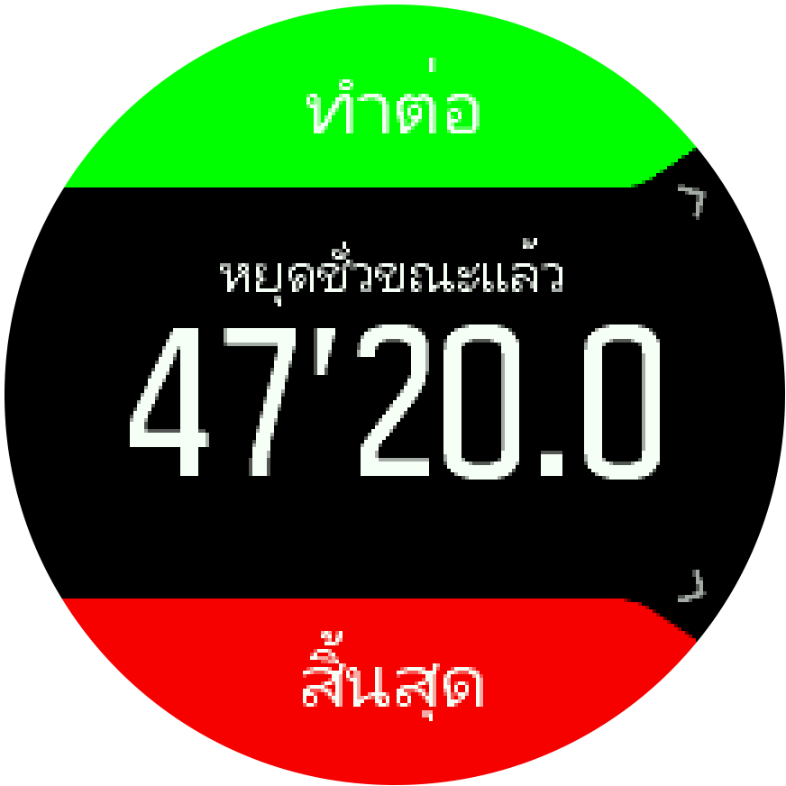

  7. กดปุ่มขวาบนเพื่อหยุดการบันทึกชั่วคราว หยุดและบันทึกโดยกดปุ่มขวาล่าง หรือดำเนินการต่อด้วยปุ่มขวาบน
    Recording paused

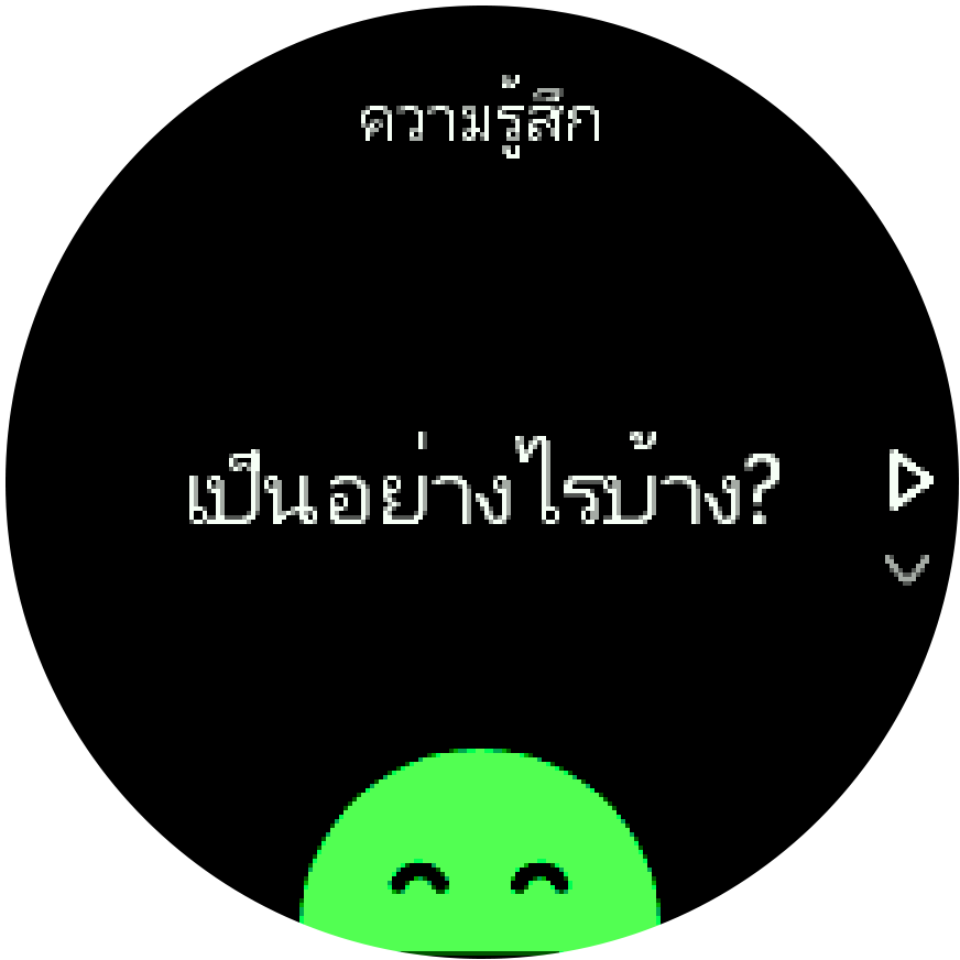

หลังจากที่คุณหยุดการบันทึก จะมีข้อความถามว่าคุณรู้สึกอย่างไร คุณสามารถตอบหรือข้ามคำถามได้ (โปรดดู (ความรู้สึก) จากนั้นจะได้รับข้อมูลสรุปกิจกรรมที่เลือกดูได้ด้วยปุ่มขวาบนหรือปุ่มขวาล่าง

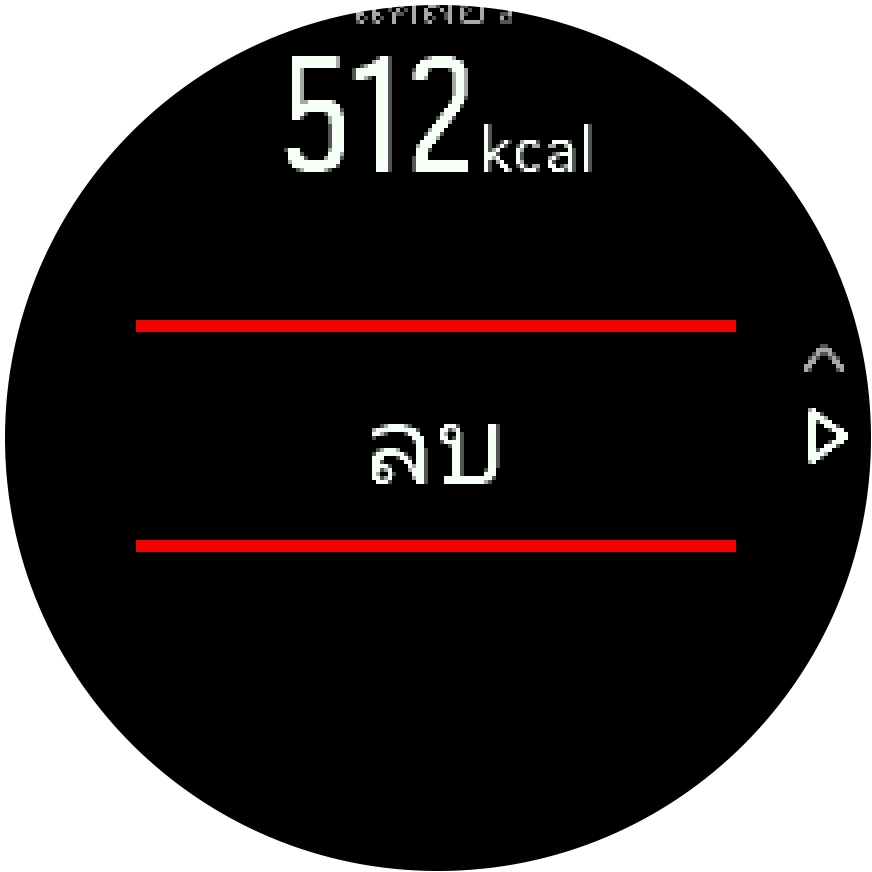

หากบันทึกข้อมูลที่ไม่ต้องการเก็บไว้ สามารถลบบันทึกโดยเลื่อนลงไปที่ ลบ และยืนยันโดยกดปุ่มตรงกลาง นอกจากนี้ คุณยังสามารถลบบันทึกในลักษณะเดียวกันจากสมุดจดรายการต่างๆ
Log delete Trainer

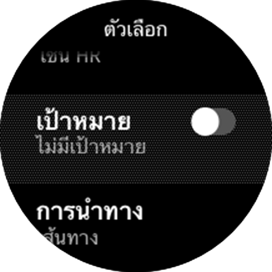

ตั้งเป้าหมายที่แตกต่างกันได้ ด้วย Suunto 5 ของคุณเมื่อออกกำลังกาย
หากโหมดกีฬาที่เลือกไว้มีเป้าหมายต่าง ๆ เป็นตัวเลือก คุณสามารถปรับค่าเหล่านี้ก่อนเริ่มบันทึกโดยกดปุ่มขวาล่าง
Sport Mode Targets S5
หากต้องการออกกำลังกายโดยมีเป้าหมายทั่วไป:
  1. ก่อนเริ่มบันทึกการออกกำลังกาย ให้กดปุ่มล่างขวาเพื่อเปิดตัวเลือกโหมดกีฬา
  2. เลือก เป้าหมาย แล้วกดปุ่มกลาง
  3. เลือก ระยะเวลา หรือ ระยะทาง
  4. เลือกเป้าหมาย
  5. กดปุ่มกลางค้างไว้เพื่อกลับไปที่ตัวเลือกโหมดกีฬา

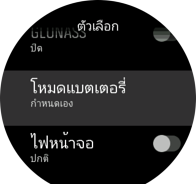

มีโหมดแบตเตอรี่ที่กำหนดไว้ล่วงหน้าสองโหมด สมรรถนะ (ค่าเริ่มต้น) และ ความอึด การเปลี่ยนระหว่างโหมดเหล่านี้จะไม่แค่เพียงเปลี่ยนอายุการใช้งานแบตเตอรี่ แต่ยังเปลี่ยนประสิทธิภาพการทำงานของนาฬิกาด้วย
ในหน้าจอเริ่มต้น ให้แตะที่ ตัวเลือก » โหมดแบตเตอรี่ เพื่อเปลี่ยนโหมดแบตเตอรี่และดูว่าแต่ละโหมดส่งผลต่อประสิทธิภาพการทำงานของนาฬิกาอย่างไร
Battery Modes S9
เคล็ดลับ:
นอกจากนี้ ยังเปลี่ยนโหมดแบตเตอรี่ในหน้าจอเริ่มต้นได้โดยกดปุ่มบน
นอกเหนือจากโหมดแบตเตอรี่ทั้งสามแบบที่กำหนดไว้ล่วงหน้าแล้ว คุณยังสามารถสร้างโหมดแบตเตอรี่ที่กำหนดเองด้วยการตั้งค่าที่คุณต้องการ โหมดที่กำหนดเองเป็นโหมดเฉพาะสำหรับโหมดกีฬานั้น ๆ ทำให้สามารถสร้างโหมดแบตเตอรี่ที่กำหนดเองสำหรับโหมดกีฬาทุกประเภท

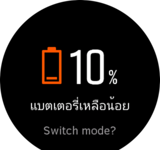

นอกเหนือจากโหมดแบตเตอรี่แล้วนาฬิกาของคุณจะใช้การแจ้งเตือนอัจฉริยะเพื่อช่วยให้คุณมั่นใจได้ว่าคุณมีแบตเตอรี่เพียงพอสำหรับการผจญภัยครั้งต่อไป เช่น การแจ้งเตือนบางอย่างที่เป็นแบบป้องกันล่วงหน้าที่อิงตามประวัติการใช้งานของคุณ นอกจากนี้คุณจะได้รับแจ้งเช่นเมื่อนาฬิกาแจ้งเตือนว่าแบตเตอรี่ของคุณเหลือน้อยขณะบันทึกกิจกรรม โดยระบบจะแนะนำให้เปลี่ยนโหมดแบตเตอรี่โดยอัตโนมัติ
Battery Warning S9
นาฬิกาของคุณจะแจ้งเตือนคุณเมื่อแบตเตอรี่เหลือ 20% และแจ้งเตือนอีกครั้งที่ 10%

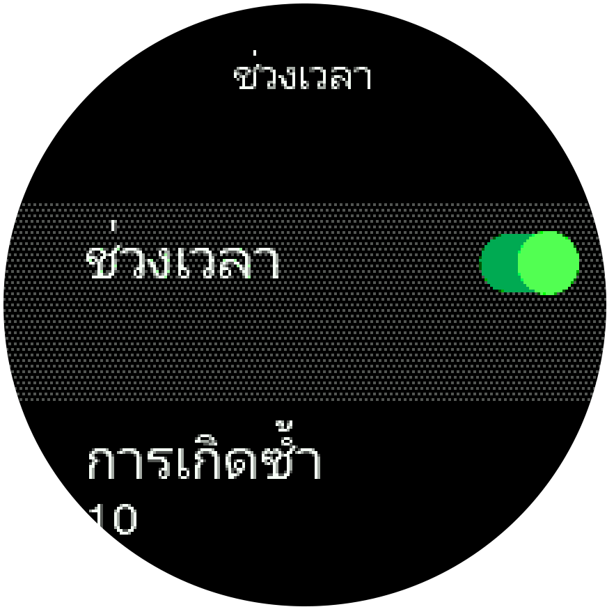

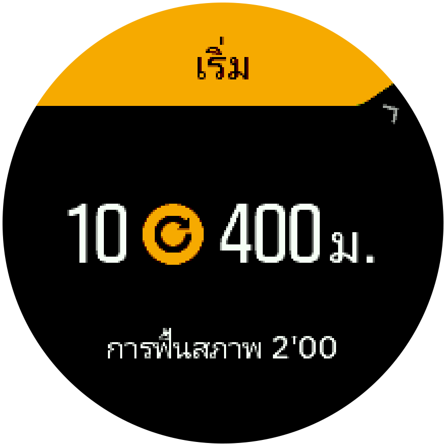

การออกกำลังแบบหนักสลับเบาเป็นการออกกำลังกายในรูปแบบที่พบได้ทั่วไป ซึ่งประกอบด้วยการออกกำลังกายที่ใช้แรงมากและน้อยโดยทำเป็นชุดซ้ำ ๆ กัน คุณสามารถใช้ Suunto 5 ระบุรอบการออกกำลังกายในโหมดกีฬาแต่ละประเภทได้
เมื่อต้องกำหนดการออกกำลังแบบเว้นจังหวะ คุณต้องตั้งค่าทั้งหมด 4 รายการ ดังนี้
  • รอบการออกกำลังกาย: สลับเปิด/ปิดเพื่อเปิดการออกกำลังแบบหนักสลับเบา เมื่อเปิดการตั้งค่านี้ ระบบจะเพิ่มรอบการออกกำลังกายในโหมดกีฬา
  • การทำซ้ำ: จำนวนรอบ + การฟื้นตัวที่ต้องการทำ
  • รอบเวลา (Interval): รอบระยะเวลาในการออกกำลังกายอย่างหนักตามระยะทางหรือระยะเวลา
  • การฟื้นตัว (Recovery): เวลาพักในช่วงรอบการออกำลังกายตามระยะทางหรือระยะเวลา
หากใช้ระยะทางเป็นตัวกำหนดช่วงสลับการออกกำลัง คุณต้องอยู่ในโหมดกีฬาที่มีการวัดระยะทาง โดยอาจวัดจาก GPS หรือจาก POD เท้าหรือจักรยานได้
หมายเหตุ:
หากคุณกำลังใช้ช่วงสลับการออกกำลังอยู่ คุณจะไม่สามารถเปิดใช้งานการนำทางได้
วิธีออกกำลังแบบหนักสลับเบา:
  1. เลือกประเภทกีฬาจากจากตัวเรียกใช้งาน
  2. ก่อนเริ่มบันทีกการออกกำลังกาย ให้กดปุ่มล่างเพื่อเปิดตัวเลือกโหมดกีฬา
  3. เลื่อนไปที่ ช่วงเวลา (รอบเวลา) แล้วกดปุ่มตรงกลาง
  4. เปิดใช้ช่วงสลับการออกกำลังและปรับการตั้งค่าดังที่อธิบายไว้ข้างต้น
    การตั้งค่าการออกกำลังกายแบบรอบในเทรนเนอร์
  5. เลื่อนขึ้นไปที่ย้อนกลับ แล้วยืนยันด้วยการกดปุ่มตรงกลาง
  6. กดปุ่มขวาบนจนกว่าจะกลับมายังมุมมองเริ่มต้น จากนั้นเริ่มออกกำลังกายตามปกติ
  7. กดปุ่มซ้ายล่างเพื่อเปลี่ยนมุมมองเป็นหน้าจอรอบเวลา แล้วกดปุ่มขวาบนเมื่อพร้อมเริ่มออกกำลังกายตามรอบ
    เริ่มออกกำลังกายแบบรอบในเทรนเนอร์
  8. หากต้องการหยุดการออกกำลังแบบรอบก่อนออกกำลังกายครบทุกชุด ให้กดปุ่มกลางค้างไว้เพื่อเปิดโหมดกีฬาและปิด ช่วงเวลา (รอบเวลา)

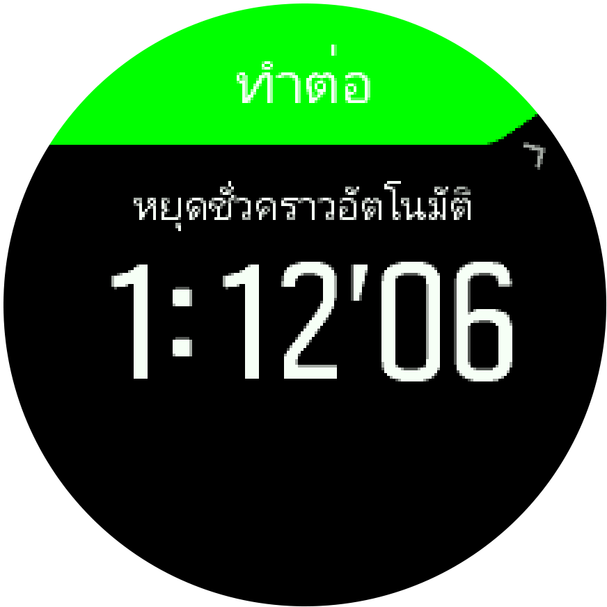

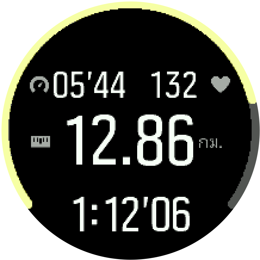

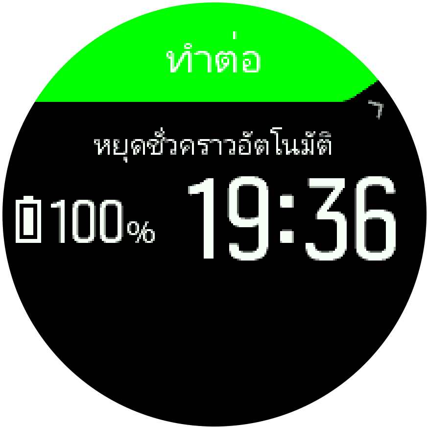

หยุดชั่วคราวอัตโนมัติ
การหยุดชั่วคราวอัตโนมัติจะหยุดบันทึกการออกกำลังกายเมื่อคุณเคลื่อนไหวช้ากว่า 2 กม./ชม. (1.2 ไมล์ต่อชั่วโมง) เมื่อความเร็วเพิ่มขึ้นมากกว่า 3 กม./ชม. (1.9 ไมล์ต่อชั่วโมง) ระบบจะบันทึกต่อโดยอัตโนมัติ
คุณสามารถเปิด/ปิดโหมดหยุดชั่วคราวอัตโนมัติสำหรับการตั้งค่าโหมดกีฬาแต่ละโหมดในนาฬิกาก่อนที่คุณจะเริ่มบันทึกการออกกำลังกาย
หากเปิดการหยุดชั่วคราวอัตโนมัติไว้ในระหว่างการบันทึก จะมีข้อความป๊อปอัพแจ้งให้ทราบเมื่อมีการหยุดบันทึกชั่วคราวโดยอัตโนมัติ
autopause Trainer
กดปุ่มกลางเพื่อดูและสลับระยะทางปัจจุบัน เวลา ระดับแบตเตอรี่ และ HR
autopause time Trainer
คุณสามารถบันทึกต่อโดยอัตโนมัติได้เมื่อเริ่มเคลื่อนไหวอีกครั้ง หรือเลือกให้บันทึกต่อด้วยตัวเองจากหน้าจอป๊อปอัพโดยกดปุ่มขวาบน

สำหรับการออกกำลังแต่ละครั้ง คุณสามารถบันทึกความรู้สึกของคุณในนาฬิกาโดยตรงหลังจากหยุดการบันทึกโดยการตอบคำถาม ‘เป็นอย่างไรบ้าง?
feeling how was it Trainer
คุณสามารถข้ามการตอบคำถามได้โดยกดปุ่มตรงกลาง
