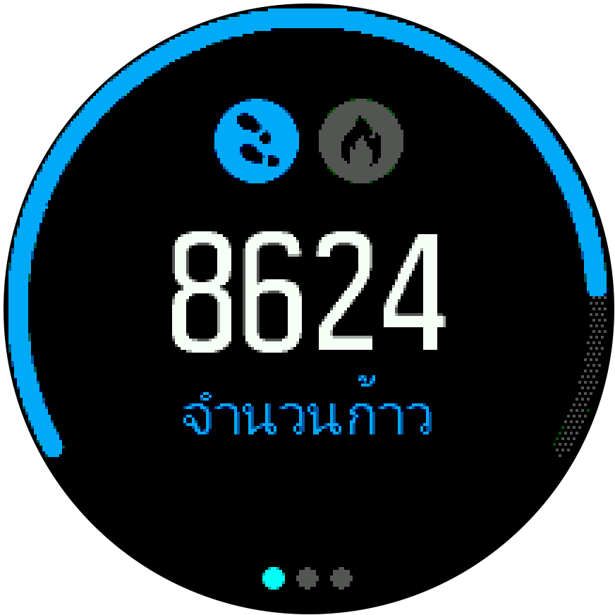

กดปุ่มขวาล่างจากหน้าปัดนาฬิกาเพื่อดูจำนวนก้าวทั้งหมดในวันนั้น
นาฬิกาจะนับจำนวนก้าวโดยใช้มิเตอร์วัดความเร็ว การนับจำนวนก้าวจะสะสมต่อไปเรื่อยๆ ตลอด 24 ชั่วโมงทุกวันในขณะบันทึกช่วงการออกกำลังกายและกิจกรรมอื่นๆ อย่างไรก็ตาม นาฬิกาจะไม่นับก้าวในการเล่นกีฬาบางประเภท เช่น ว่ายน้ำและปั่นจักรยาน
ปรับการติดตามจำนวนก้าวให้มีความแม่นยำมากขึ้นด้วยการกำหนดตำแหน่ง และลักษณะการสวมใส่นาฬิกาเมื่อตั้งค่านาฬิกา Suunto ของคุณหรือใน การตั้งค่า » ทั่วไป » ส่วนบุคคล » ตำแหน่งอุปกรณ์.

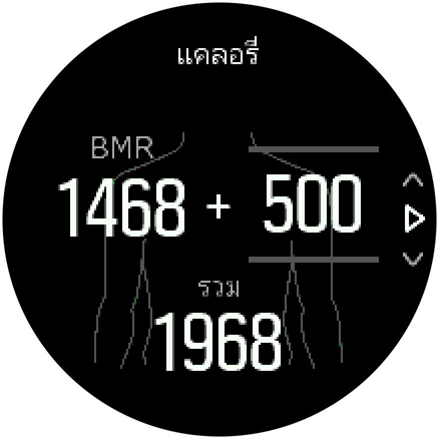

นอกจากจำนวนก้าวแล้ว คุณยังแตะหน้าจอเพื่อดูปริมาณแคลอรีโดยประมาณของแต่ละวันได้

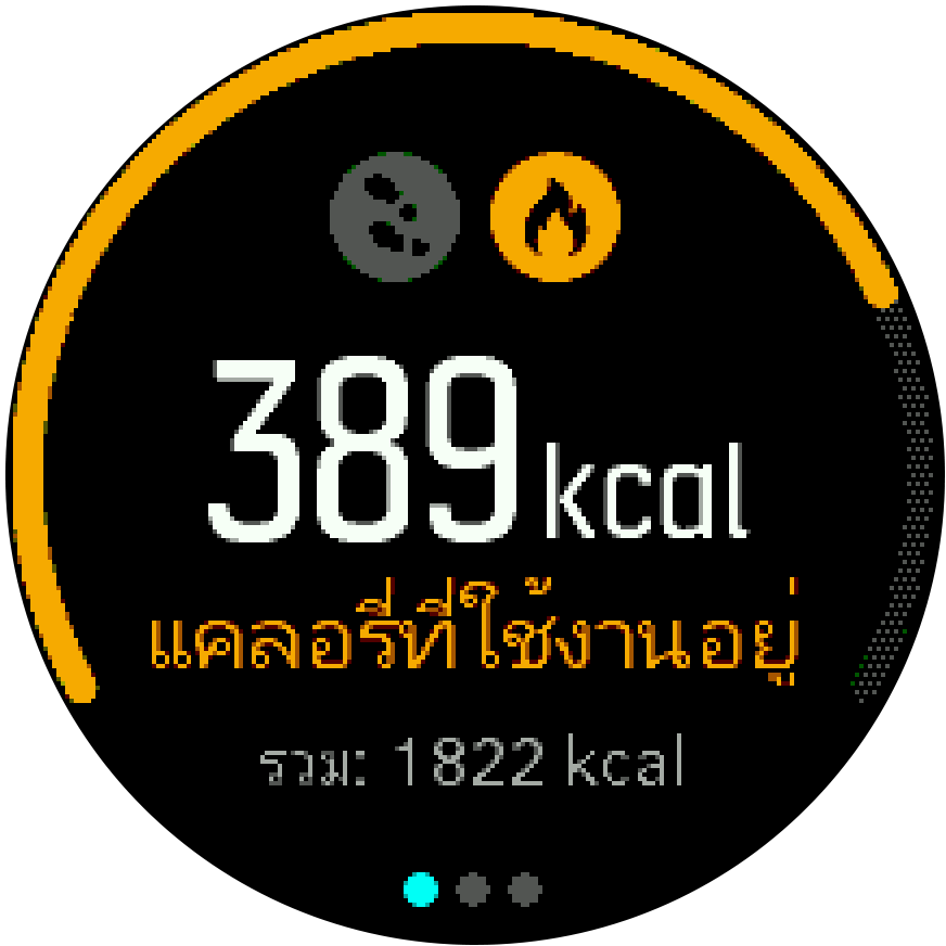

ตัวเลขขนาดใหญ่กลางหน้าจอคือจำนวนแคลอรี่ที่เผาผลาญไปแล้วโดยประมาณในระหว่างวัน คุณจะเห็นปริมาณแคลอรีทั้งหมดที่เผาผลาญไปแล้วด้านล่าง ยอดรวมจะแสดงทั้งแคลอรีจากการออกกำลังกายและอัตราการเผาผลาญพื้นฐานของคุณ (โปรดดูข้อมูลด้านล่าง)
วงแหวนในหน้าจอทั้งสองชี้ให้เห็นว่าคุณใกล้ถึงเป้าหมายของกิจกรรมในแต่ละวันมากน้อยแค่ไหน เป้าหมายเหล่านี้ปรับให้เข้ากับการตั้งค่าส่วนตัวได้ (โปรดดูข้อมูลด้านล่าง)

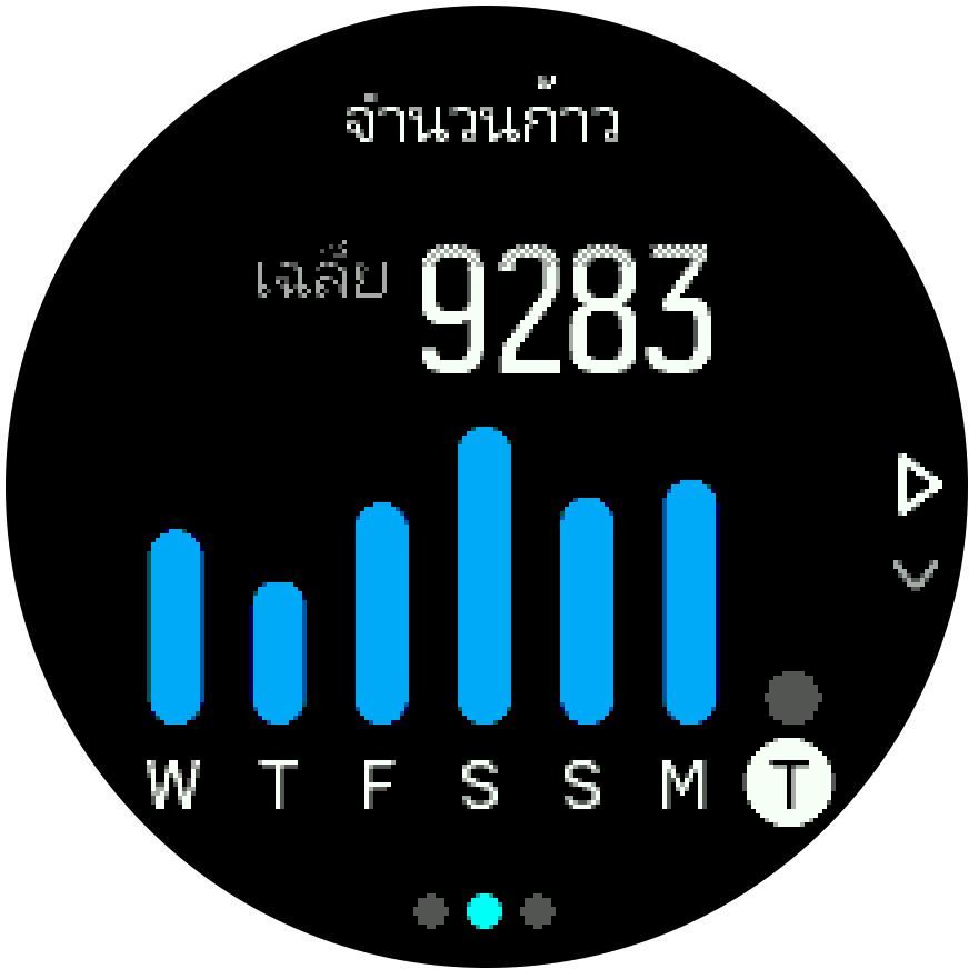

นอกจากนี้ยังดูจำนวนก้าวในช่วงเจ็ดวันที่ผ่านมาได้โดยกดปุ่มตรงกลาง กดปุ่มกลางอีกครั้งเพื่อดูแคลอรี่

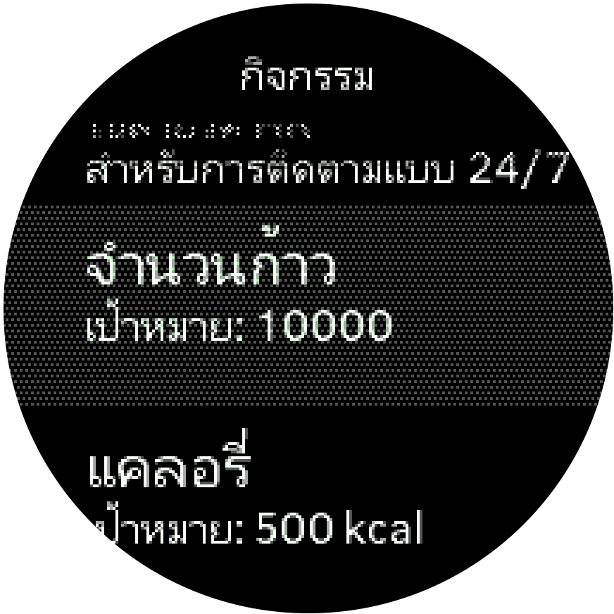

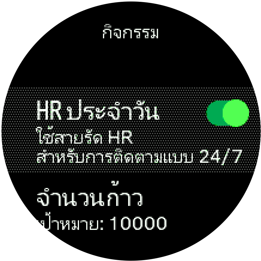

คุณสามารถปรับเปลี่ยนเป้าหมายประจำวันได้ทั้งจำนวนก้าวและปริมาณแคลอรี ขณะอยู่ในหน้าจอกิจกรรม กดปุ่มกลางค้างไว้เพื่อเปิดการตั้งค่าเป้าหมายกิจกรรม
ขณะตั้งจำนวนก้าวเป้าหมาย คุณสามารถกำหนดจำนวนก้าวทั้งหมดที่จะเดินในแต่ละวันได้
แคลอรี่ทั้งหมดที่คุณเผาผลาญต่อวันจะขึ้นอยู่กับปัจจัยสองอย่าง ได้แก่ อัตราการเผาผลาญในขณะที่กำลังพัก (BMR) และกิจกรรมทางกาย
ค่า BMR คือปริมาณแคลอรีที่ร่างกายเผาผลาญในขณะที่กำลังพัก ซึ่งเป็นปริมาณแคลอรีที่ร่างกายต้องใช้เพื่อให้ร่างกายอบอุ่นและทำงานบางอย่างได้ เช่น กะพริบตาหรือทำให้หัวใจเต้น ปริมาณแคลอรีนี้ขึ้นอยู่กับลักษณะส่วนตัวของคุณ รวมถึงปัจจัยต่าง ๆ เช่น อายุและเพศ
เมื่อตั้งปริมาณแคลอรีเป้าหมายแล้ว คุณต้องกำหนดปริมาณแคลอรีที่ต้องการเผาผลาญ นอกเหนือจากค่า BMR หรือที่เรียกว่าแคลอรีจากกิจกรรมทางร่างกาย วงแหวนในหน้าจอแสดงความคืบหน้าในการทำกิจกรรม โดยขึ้นอยู่กับปริมาณแคลอรีที่เผาผลาญในระหว่างวันเมื่อเปรียบเทียบกับเป้าหมายที่ตั้งไว้

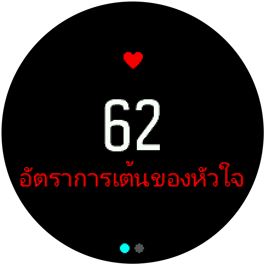

HR แบบทันที
การแสดงผลอัตราการเต้นหัวใจทันที (HR) แสดงภาพรวมแบบย่อของอัตราการเต้นหัวใจของคุณ
กดปุ่มขวาล่างจากมุมมองหน้าปัดนาฬิกาเพื่อเลื่อนไปยังหน้าจอแสดงผล HR
กดปุ่มด้านบนเพื่อออกจากหน้าจอและกลับไปยังมุมมองหน้าปัด

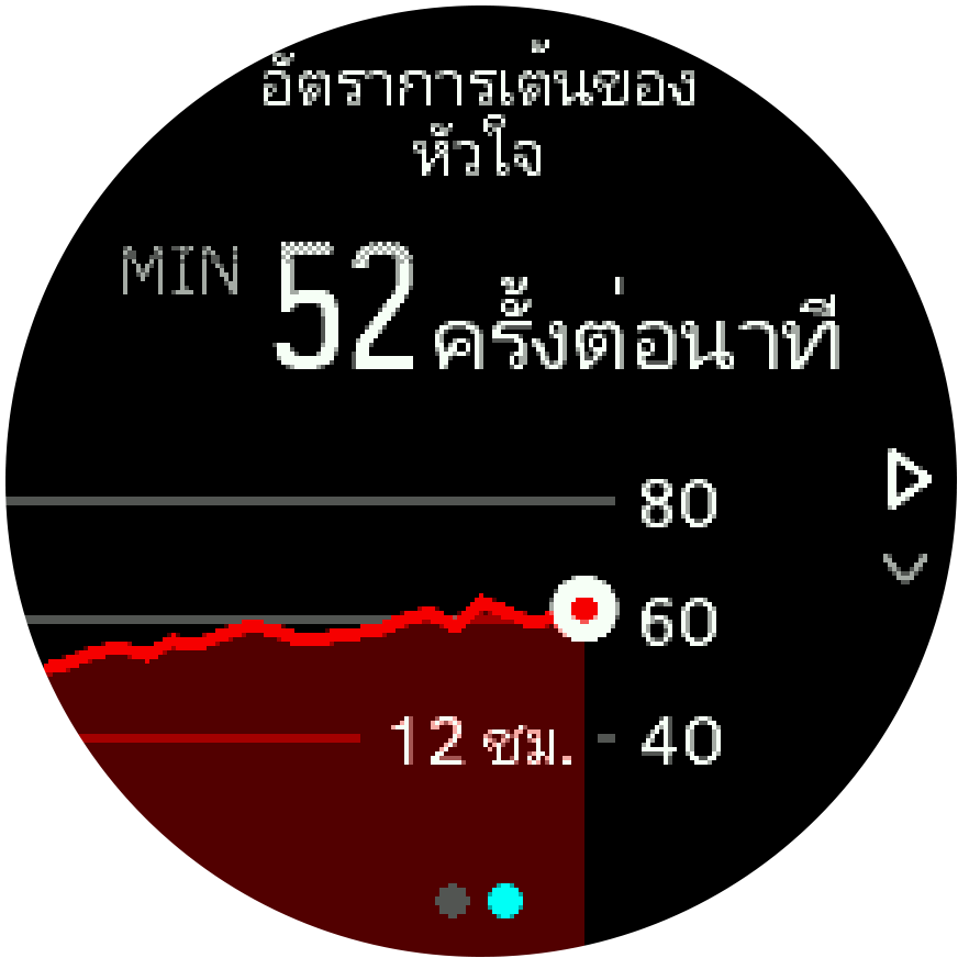

การวัดอัตราการเต้นของหัวใจประจำวันแสดงอัตราการเต้นของหัวใจในรอบ 12 ชั่วโมง ซึ่งข้อมูลนี้เป็นประโยชน์โดยบ่งบอกการฟื้นตัวของคุณหลังจากออกกำลังกายอย่างหนัก เป็นต้น
หน้าจอจะแสดงกราฟอัตราการเต้นของหัวใจในช่วงเวลา 12 ชั่วโมง กราฟจะแสดงโดยใช้ข้อมูลอัตราการเต้นของหัวใจโดยเฉลี่ยตามช่วงเวลา 24 นาที นอกจากนี้ เมื่อกดปุ่มขวาล่าง คุณจะเห็นอัตราการเผาผลาญแคลอรี่รายชั่วโมงและอัตราการเต้นของหัวใจต่ำสุดในช่วง 12 ชั่วโมงโดยเฉลี่ย
อัตราการเต้นของหัวใจต่ำสุดในช่วง 12 ชั่วโมงที่ผ่านมาเป็นตัวบ่งชี้การฟื้นตัวที่ดี ถ้าอัตรานี้สูงกว่าปกติ คุณอาจยังฟื้นสภาพจากการออกกำลังกายครั้งล่าสุดได้ไม่เต็มที่
หากคุณบันทึกการออกกำลังกาย ค่าอัตราการเต้นของหัวใจในแต่ละวันจะสะท้อนถึงอัตราการเต้นของหัวใจที่เพิ่มขึ้นและการเผาผลาญแคลอรีจากการออกกำลังกายของคุณ โปรดทราบว่ากราฟและอัตราการเผาผลาญพลังงานมาจากค่าเฉลี่ย ถ้าอัตราการเต้นของหัวใจของคุณขึ้นสูงสุดที่ 200 ครั้งต่อนาทีขณะออกกำลังกาย กราฟจะไม่แสดงค่าสูงสุด แต่แสดงค่าเฉลี่ยจาก 24 นาทีเมื่ออัตราการเต้นของหัวใจแตะระดับสูงสุด
คุณต้องเปิดคุณลักษณะอัตราการเต้นของหัวใจประจำวันก่อน จึงจะเห็นหน้าจออัตราการเต้นของหัวใจประจำวันได้ เปิดหรือปิดคุณลักษณะนี้ได้จากการตั้งค่าใน กิจกรรม หากคุณอยู่ในหน้าจออัตราการเต้นหัวใจรายวัน ก็จะเข้าสู่การตั้งค่ากิจกรรมได้โดยกดปุ่มกลางค้างไว้
หลังจากเปิดคุณลักษณะ HR ประจำวันแล้ว นาฬิกาจะเปิดเซ็นเซอร์วัดอัตราการเต้นของหัวใจแบบออปติคอลเป็นประจำเพื่อวัดอัตราการเต้นของหัวใจของคุณ ซึ่งจะเพิ่มการใช้แบตเตอรี่เล็กน้อย
เมื่อเปิดคุณลักษณะนี้แล้ว นาฬิกาจะใช้เวลา 24 นาทีก่อนจะแสดงข้อมูลอัตราการเต้นของหัวใจประจำวัน
