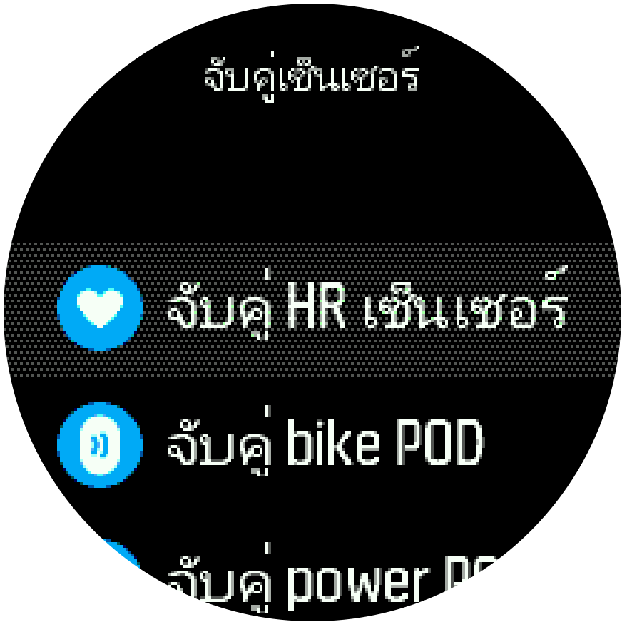

  2. เลือก จับคู่เซ็นเซอร์ (เซ็นเซอร์ที่จับคู่) เพื่อดูรายชื่อประเภทของเซ็นเซอร์
  3. กดปุ่มขวาล่างเพื่อเลื่อนดูรายการและเลือกประเภทของเซ็นเซอร์ด้วยปุ่มตรงกลาง
    รายชื่อเซ็นเซอร์ในเทรนเนอร์

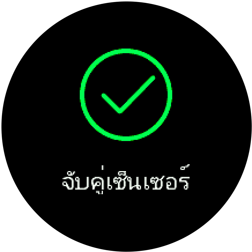

  4. ทำตามคำแนะนำในนาฬิกาเพื่อให้เสร็จสิ้นการจับคู่ (โปรดดูที่เซ็นเซอร์หรือคู่มือ POD ถ้าจำเป็น) กดปุ่มกลางเพื่อไปยังขั้นตอนต่อไป
    เซ็นเซอร์ที่จับคู่ในเทรนเนอร์
