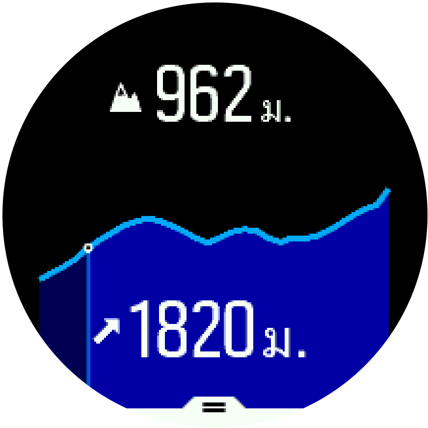

ในกรณีที่เดินทางไปในเส้นทางที่มีข้อมูลระดับความสูง คุณสามารถนำทางโดยขึ้นและลงตามหน้าจอระดับความสูงได้ ขณะอยู่ในหน้าจอการนำทางหลัก (เห็นเส้นทาง) ให้กดปุ่มตรงกลางเพื่อสลับไปยังหน้าจอระดับความสูง
หน้าจอระดับความสูงจะแสดงข้อมูลต่อไปนี้
หากคุณออกนอกเส้นทางมาไกลในขณะใช้การนำทางในที่สุด นาฬิกาจะแสดงข้อความ ออกนอกเส้นทาง (นอกเส้นทาง) ในหน้าจอแสดงโปรไฟล์ระดับความสูง หากเห็นข้อความนี้ ให้เลื่อนไปยังหน้าจอการนำทางตามเส้นทางเพื่อกลับสู่เส้นทางเดิม ก่อนใช้การนำทางในที่สูงต่อไป

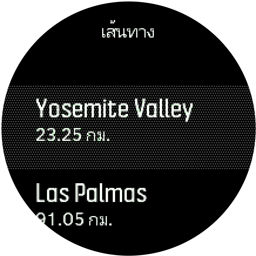

วิธีนำทางตามเส้นทาง:
เลื่อนไปยัง การนำทาง และกดปุ่มตรงกลาง
เลื่อนไปยัง เส้นทาง และกดปุ่มกลางเพื่อเปิดรายการเส้นทาง
เลื่อนไปที่เส้นทางที่คุณต้องการนำทางแล้วกดปุ่มกลาง
เลือก เริ่มออกกำลังกาย หากคุณต้องการใช้เส้นทางสำหรับการออกกำลังกาย หรือเลือก นำทางเท่านั้น หากคุณต้องการนำทางในเส้นทางเท่านั้น

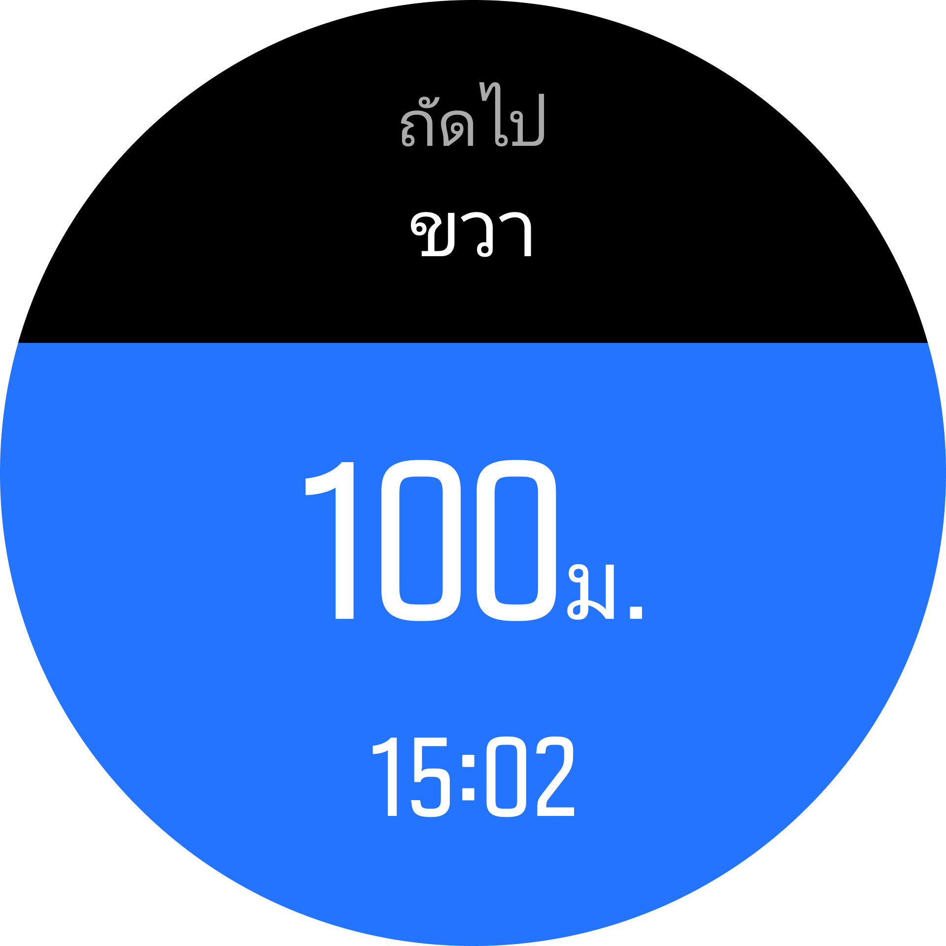

เมื่อสร้างเส้นทางในแอพ Suunto คุณสามารถเลือกเปิดใช้งานคำแนะนำแบบเลี้ยวต่อเลี้ยวได้ เมื่อเส้นทางถูกโอนไปยังนาฬิกาของคุณและใช้สำหรับการนำทางระบบจะให้คำแนะนำแบบเลี้ยวต่อเลี้ยวพร้อมเสียงเตือนและข้อมูลว่าจะเลี้ยวไปทางใด

เมื่อใช้การนำทางตามเส้นทางกับ Suunto 5 ของคุณร่วมกับเส้นทางจาก Komoot นาฬิกาของคุณจะแจ้งเตือนคุณด้วยเสียงเมื่อถึงเวลาเลี้ยวและข้อความว่าจะเลี้ยวไปทางใด

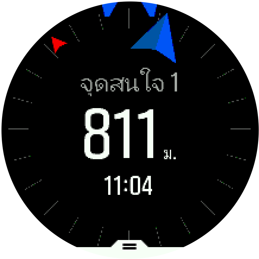

ในการนำทางสู่ POI:
หากต้องการหยุดการนำทาง กดปุ่มบนอีกครั้งได้ทุกเมื่อ
ในขณะเคลื่อนไหว การนำทางไปยังจุดสนใจจะแสดงมุมมอง 2 มุม ดังนี้
มุมมองจุดสนใจพร้อมตัวบอกทิศทางและระยะทางไปยังจุดสนใจ
มุมมองแผนที่แสดงตำแหน่งปัจจุบันที่เกี่ยวข้องกับจุดสนใจ และแสดงเส้นทางของคุณ (ตามที่คุณได้เดินทาง)
กดปุ่มตรงกลางเพื่อสลับมุมมองต่างๆ หากคุณหยุดการเคลื่อนไหว นาฬิกาจะไม่สามารถระบุเส้นทางที่จะไปตาม GPS ได้
ขณะอยู่ในมุมมอง POI ให้แตะหน้าจอเพื่อดูข้อมูลเพิ่มเติมในแถวล่าง เช่น ความสูงที่ต่างกันระหว่างตำแหน่งปัจจุบันกับ POI และเวลาการเดินทางโดยประมาณ (ETA) หรือเส้นทาง (ETE)
ในมุมมองแผนที่ จุดสนใจอื่นๆ ใกล้เคียงจะแสดงเป็นสีเทา กดปุ่มซ้ายบนเพื่อสลับดูแผนที่ภาพรวมและมุมมองที่ละเอียดขึ้น คุณจะปรับระดับการซูมในมุมมองรายละเอียดได้โดยกดปุ่มตรงกลาง แล้วซูมเข้าและออกด้วยปุ่มบนและปุ่มล่าง
