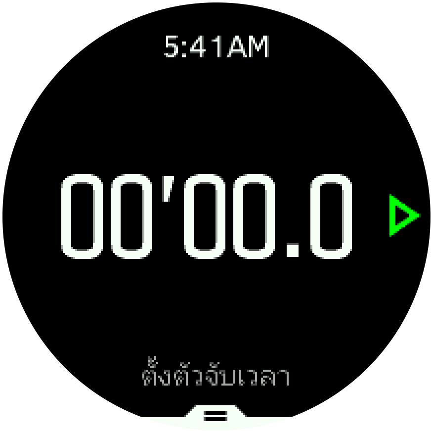

นาฬิกาจะมีนาฬิกาจับเวลาและตัวนับเวลาถอยหลังที่ใช้ในการวัดเวลาพื้นฐาน เปิดตัวเรียกใช้เมนูจากหน้าปัดนาฬิกา แล้วเลื่อนขึ้นจนกว่าจะเห็นไอคอนนาฬิกาจับเวลา กดปุ่มตรงกลางเพื่อเปิดหน้าจอนาฬิกาจับเวลา
เมื่อเข้าสู่หน้าจอครั้งแรก นาฬิกาจับเวลาจะแสดงขึ้น หลังจากนั้น นาฬิกาจะจำสิ่งที่คุณใช้ล่าสุด ไม่ว่าจะเป็นนาฬิกาจับเวลาหรือตัวนับเวลาถอยหลัง

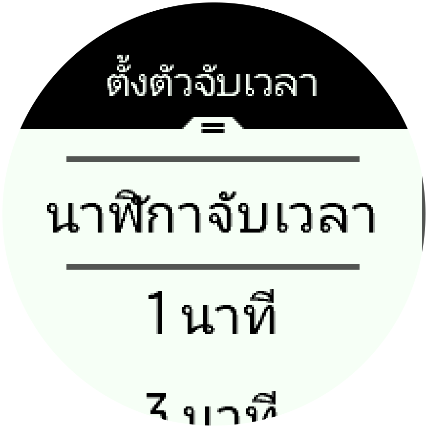

กดปุ่มขวาล่างเพื่อเปิด ตั้งตัวจับเวลา เมนูทางลัดที่ใช้เปลี่ยนการตั้งค่านาฬิกาจับเวลาได้

เริ่มนาฬิกาจับเวลาโดยกดปุ่มกลาง

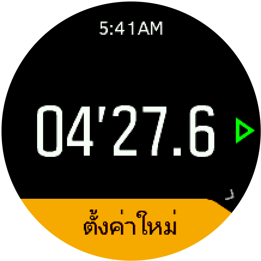

หยุดนาฬิกาจับเวลาโดยกดปุ่มกลาง คุณสามารถจับเวลาต่อโดยกดปุ่มกลางอีกครั้ง รีเซ็ตได้โดยกดปุ่มล่าง

กดปุ่มล่างในหน้าจอนาฬิกาจับเวลาเพื่อเปิดเมนูทางลัด จากตรงนั้น คุณสามารถเลือกตัวนับเวลาถอยหลังที่มีอยู่แล้วหรือสร้างตัวนับเวลาถอยหลังเองได้
หยุดและรีเซ็ตตามต้องการโดยกดปุ่มกลางและปุ่มขวาล่าง
