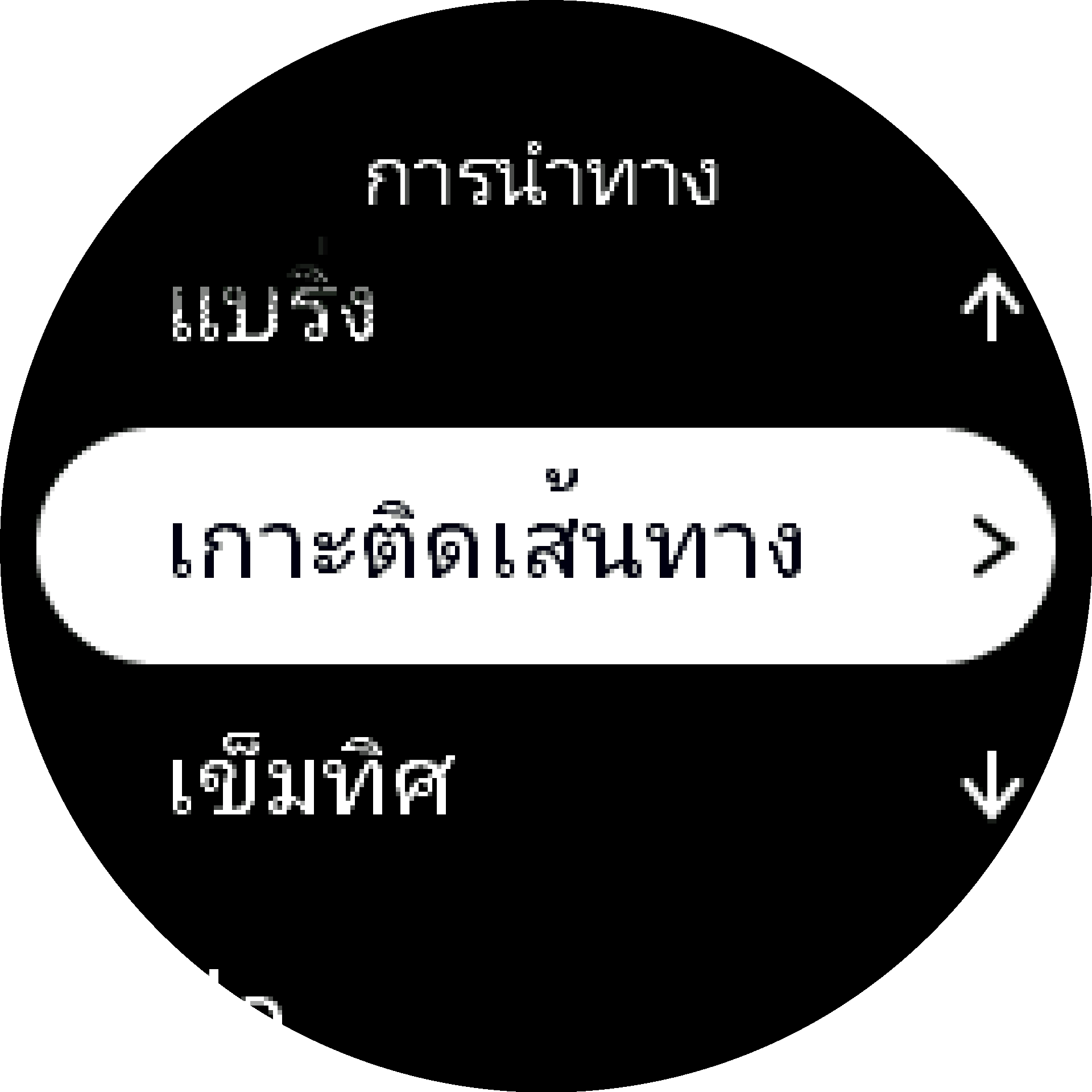

วิธีใช้ เกาะติดเส้นทาง ในระหว่างการออกกำลังกาย:
- สร้างเส้นทางในแอป Suunto และซิงค์นาฬิกาของคุณ หากคุณยังไม่ได้ทำ
- เลือกโหมดกีฬาที่ใช้ GPS
- เลื่อนลงและเลือก การนำทาง
- เลือก เกาะติดเส้นทาง และกดปุ่มกลาง
- เลือกเส้นทางที่คุณต้องการนำทาง แล้วกดปุ่มกลาง
เริ่มออกกำลังกายตามปกติและไปตามเส้นทางที่เลือก
