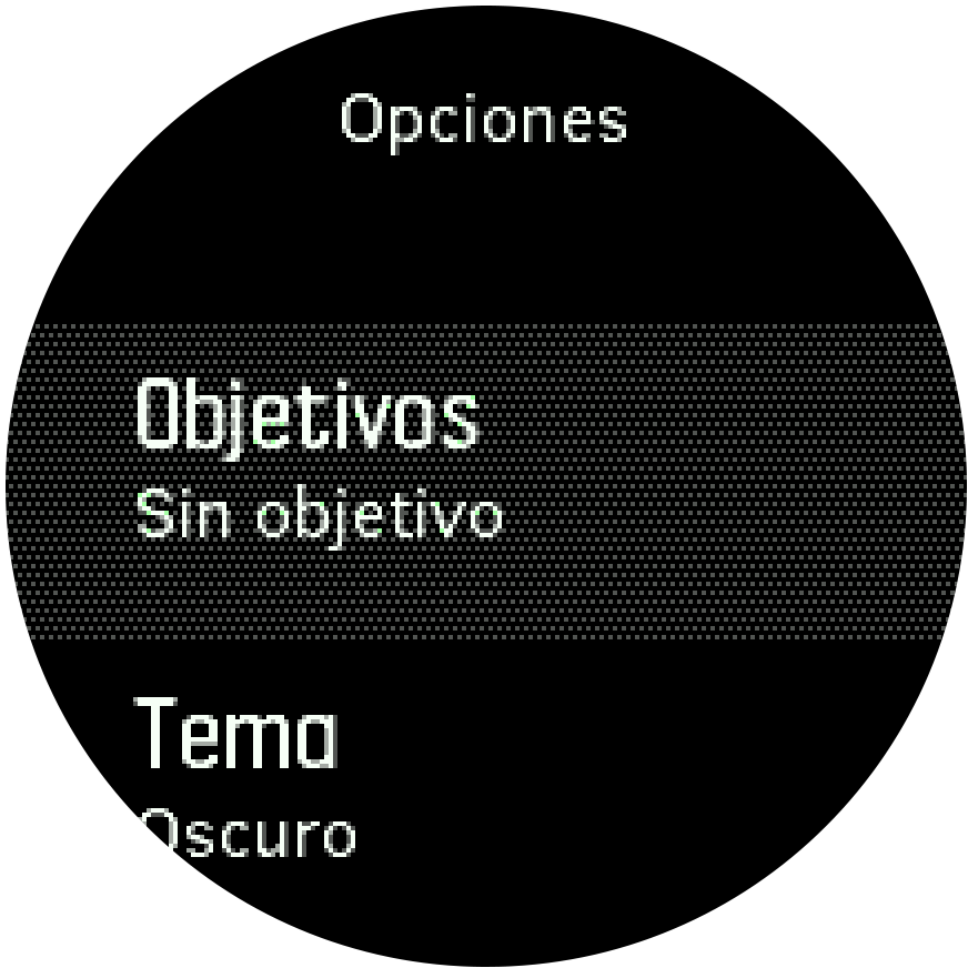

Utilizar objetivos durante el ejercicio
Puedes establecer diferentes objetivos con tu Suunto 3 Fitness mientras te ejercitas.
Si el modo de deporte que has elegido tiene opciones de objetivos, podrás ajustarlas antes de empezar la grabación pulsando el botón inferior derecho.
Sport Mode Targets Trainer
Para hacer ejercicio con un objetivo general:
  1. Antes de comenzar una grabación de ejercicio, pulsa el botón inferior derecho para abrir las opciones de modo de deporte.
  2. Selecciona Objetivos y pulsa el botón central.
  3. Activa General pulsando el botón central.
  4. Selecciona Duración o Distancia.
  5. Selecciona tu objetivo.
  6. Pulsa el botón inferior izquierdo para volver a las opciones de modo de deporte.

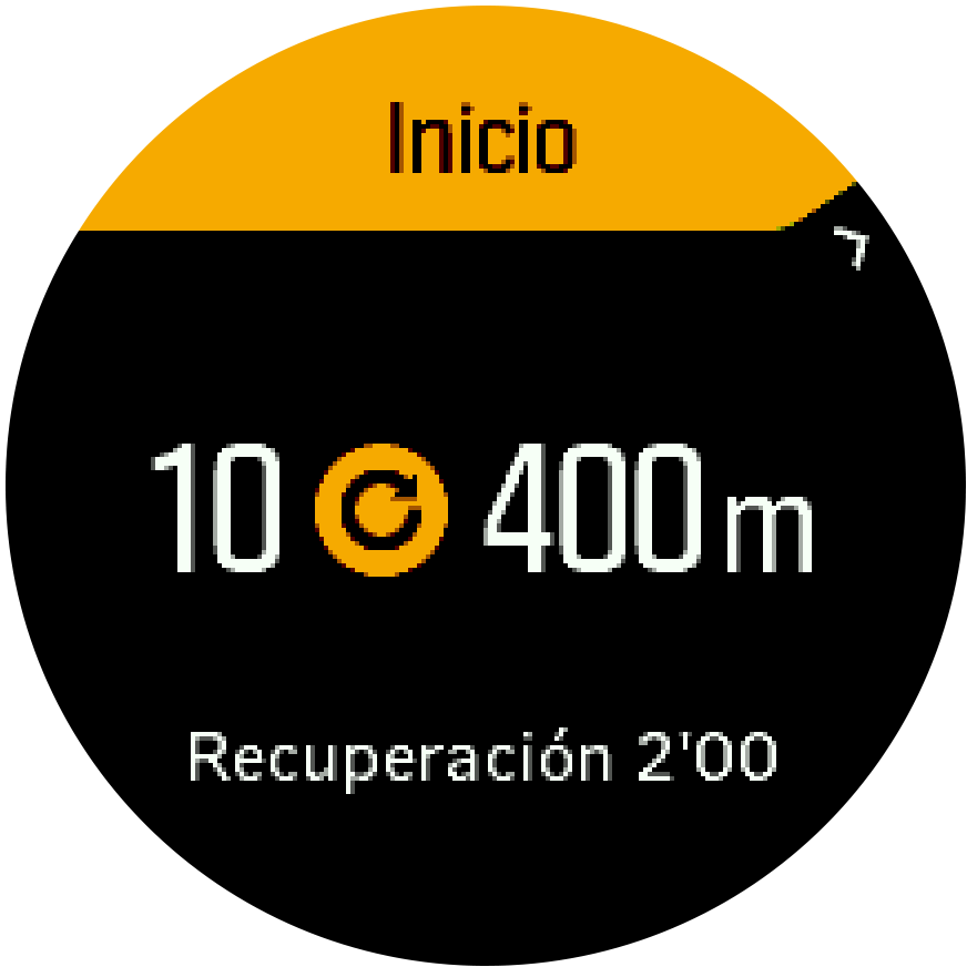

Entrenamiento con intervalos
Los ejercicios de intervalos son una forma de entrenamiento común que usa conjuntos repetitivos de esfuerzo de intensidad alta y baja. Con Suunto 3 Fitness, puedes definir en el reloj tu propio intervalo de entrenamiento para cada modo de deporte.
Al definir tus intervalos, tienes que establecer cuatro elementos:
  • Intervalos: activar/desactivar el entrenamiento con intervalos. Al activarlo, se añade una pantalla de entrenamiento con intervalos a tu modo de deporte.
  • Repeticiones: número de conjuntos de intervalo + recuperación que quieres hacer.
  • Intervalo: el transcurso de tu intervalo de intensidad alta, basado en distancia o duración.
  • Recuperación: el transcurso de tu periodo de descanso entre intervalos, basado en distancia o duración.
Ten en cuenta que si usas la distancia para definir tus intervalos, necesitas estar en un modo de deporte que mida la distancia. La medición puede provenir de un GPS asistido por móvil, de velocidad tomada en la muñeca o de un Foot o Bike POD, por ejemplo.
Para entrenar con intervalos:
  1. Desde el lanzador, selecciona tu deporte.
  2. Antes de comenzar una grabación de ejercicio, pulsa el botón inferior derecho para abrir las opciones de modo de deporte.
  3. Desplázate hacia abajo hasta Intervalos y pulsa el botón central.
  4. Activa intervalos y modifica los ajustes según se indica más arriba.
  5. Desplázate hacia arriba hasta Atrás y confirma con el botón central.
  6. Pulsa el botón superior derecho hasta volver a la vista inicial y comienza tu ejercicio de la forma habitual.
  7. Pulsa el botón inferior izquierdo para cambiar la vista a la pantalla de intervalos y pulsa el botón superior derecho cuando estés preparado para comenzar tu entrenamiento con intervalos.
    Interval training start Trainer
  8. Si quieres detener el entrenamiento de intervalos antes de haber completado todas tus repeticiones, mantén pulsado el botón central para abrir las opciones de modo de deporte y desactivar Intervalos.

Para cambiar el tema de pantalla en opciones de modo de deporte:
  1. Desde la esfera del reloj, pulsa el botón superior derecho para abrir el lanzador.
  2. Desplázate a Ejercicio y pulsa el botón central.
  3. Ve a cualquier modo de deporte y pulsa el botón inferior derecho para abrir las opciones de modo de deporte.
  4. Desplázate hacia abajo hasta Tema y pulsa el botón central.
  5. Alterna de Oscuro a Claro pulsando los botones superior derecho e inferior derecho y acepta con el botón central.
  6. Desplázate de nuevo hacia arriba para salir de las opciones de modo de deporte, e inicia (o finaliza) el modo de deporte.
