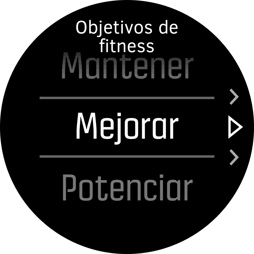

Escoge tu objetivo de forma física:
S3F Select Goal
Selecciona la opción “mantener” si ya estás bastante en forma y quieres mantener tu nivel de forma física actual. Esta opción puede ser útil también para quienes están comenzando a ejercitarse de forma regular. Una vez empieces, siempre puedes cambiar el programa que estás siguiendo a otro más exigente.
La opción “mejorar” está orientada a mejorar la forma física aeróbica con una curva de progreso moderada. Si quieres mejorar tu forma física con mayor rapidez, escoge el programa “potenciar”. Con esta opción te esforzarás más en tu ejercicio y obtendrás resultados más rápidos.

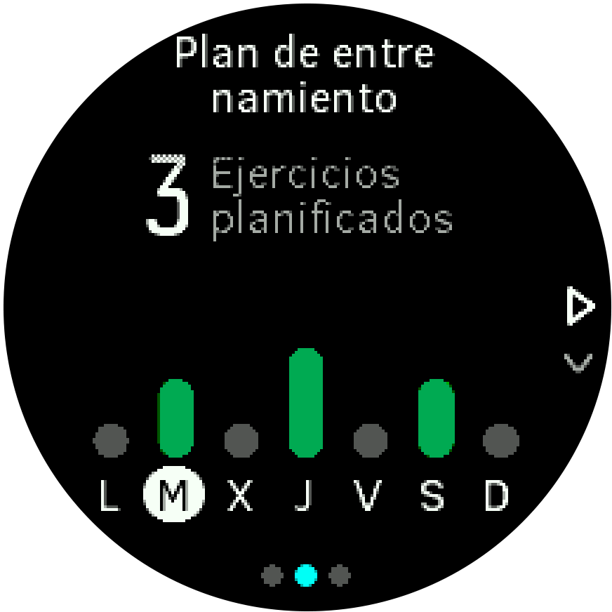

Para ver tus siguientes sesiones de entrenamiento planificadas:
  1. Desde la vista de esfera del reloj, pulsa el botón inferior derecho para desplazarte hasta la vista de información de entrenamiento.
    SF3 Training Insight
  2. Pulsa el botón central para ver tu plan para la semana en curso.
    SF3 Weekly Plan

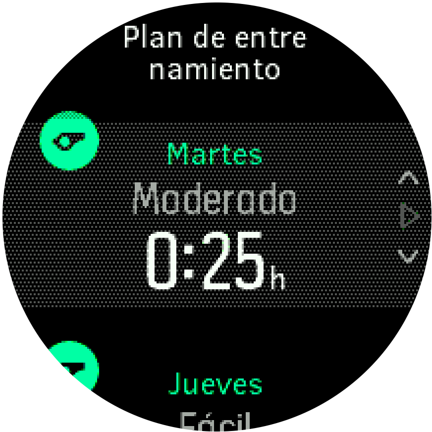

  3. Pulsa el botón inferior derecho para ver información adicional; día de entrenamiento, duración y nivel de intensidad (basados en zonas de frecuencia cardíaca, ver Zonas de intensidad.
    SF3 Weekly Plan Details
  4. Pulsa el botón inferior izquierdo para salir de las vistas de ejercicio planificado y regresar a la pantalla de hora.

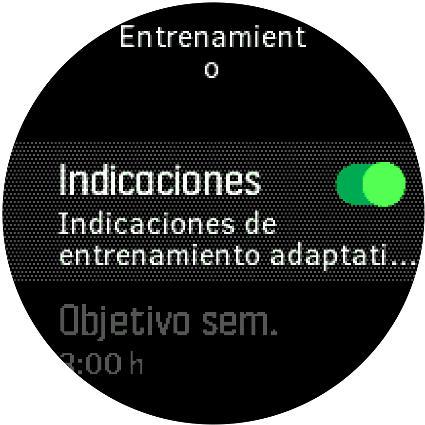

Para desactivar tu plan de entrenamiento personalizado:
  1. En el menú de ajustes, ve a Entrenamiento.
  2. Pon el Indicaciones en posición de apagado.
    SF3 Guidance

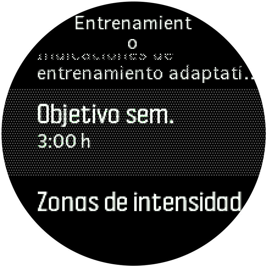

Si no quieres indicaciones adaptativas pero sí un objetivo de ejercicio, puedes definir un número de horas como objetivo semanal desde los ajustes en Entrenamiento.
  1. Desactiva Indicaciones.
  2. Selecciona Objetivo semanal pulsando el botón central.
  3. Selecciona tu nuevo Objetivo semanal pulsando los botones superior derecho o inferior derecho.
    SF3 Weekly Goal
  4. Confirma pulsando el botón central.

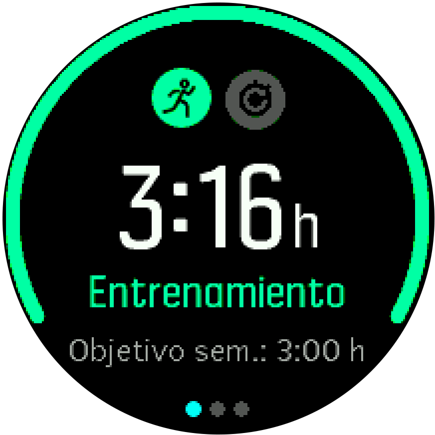

Cuando te ejercites siguiendo un ejercicio planificado, verás una barra de progreso verde y un porcentaje de tu progreso. El objetivo se calcula basándose en la intensidad y duración planificadas. Cuando te ejercites según una intensidad planificada (basada en tu frecuencia cardíaca), deberías alcanzar el objetivo más o menos en la duración prevista. Una mayor intensidad de ejercicio te hará alcanzar el objetivo con mayor rapidez. Del mismo modo, con una intensidad inferior tardarás más.
