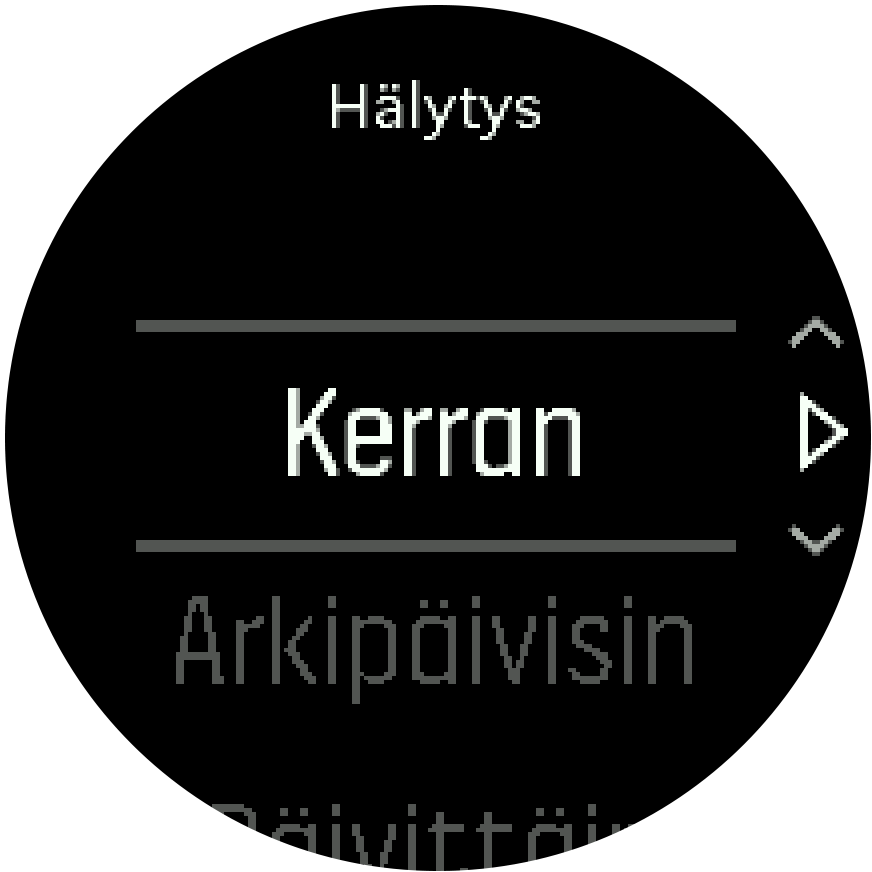

  1. Valitse ensin, kuinka usein haluat herätyksen soivan. Vaihtoehdot:
    • Kerran: herätys soi yhden kerran asetettuun aikaan seuraavien 24 tunnin kuluessa
    • Arkipäivisin: herätys soi aina samaan aikaan maanantaista perjantaihin
    • Päivittäin: herätys soi samaan aikaan joka viikonpäivä
    alarm settings step1 Trainer

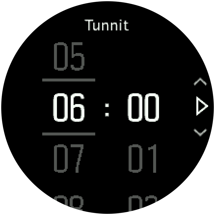

  2. Aseta tunti ja minuutit ja poistu sitten asetuksista.
    alarm settings step2 Trainer

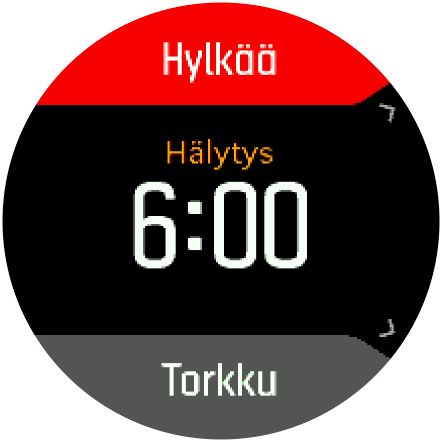

Kun herätys soi, voit lopettaa herätyksen kuittaamalla sen tai valita torkkuvaihtoehdon. Torkkuaika on 10 minuuttia ja sen voi toistaa enintään 10 kertaa.
Alarm dismiss snooze Trainer
Jos annat herätyksen soida, se siirtyy automaattisesti torkkutilaan 30 sekunnin jälkeen.
