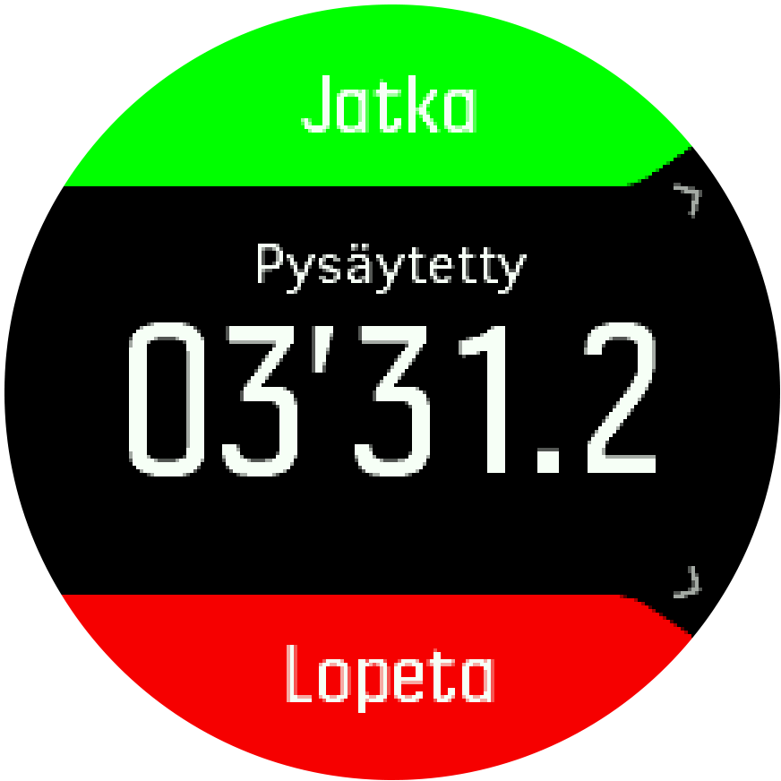

  6. Tallennuksen aikana voit vaihtaa näyttöä keskipainikkeella.
  7. Keskeytä tallennus painamalla oikeata yläpainiketta. Lopeta ja tallenna painamalla oikeata alapainiketta tai jatka painamalla oikeata yläpainiketta.
    Recording paused

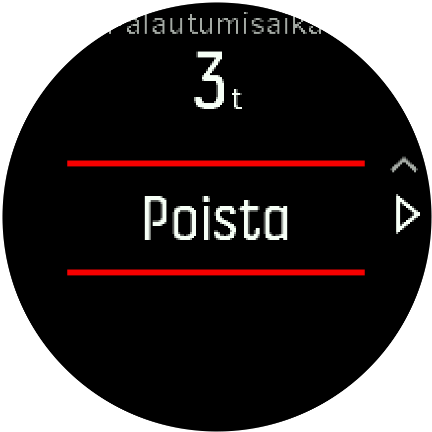

Jos et halua säilyttää tallentamaasi harjoitusta, voit poistaa lokimerkinnän vierittämällä alaspäin kohtaan Poista ja vahvistamalla keskipainikkeella. Samalla tavalla voit myös poistaa lokeja lokikirjasta.
Log delete Trainer

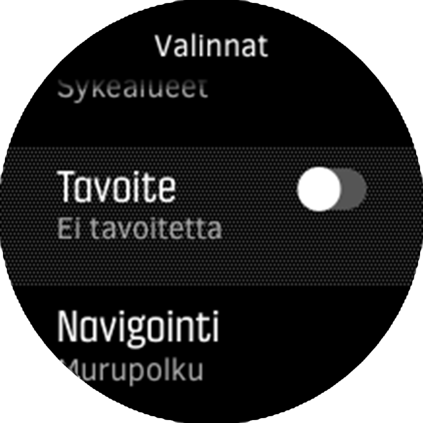

Yleisellä tavoitteella harjoitteleminen:
  1. Ennen kuin aloitat harjoituksen tallennuksen, avaa urheilutila-asetukset painamalla oikeata alapainiketta.
  2. Vieritä kohtaan Tavoitteet ja paina keskipainiketta.
  3. Valitse Kesto tai Matka.
  4. Valitse tavoitteesi.
  5. Voit palata urheilutilavaihtoehtoihin painamalla keskipainiketta pitkään.

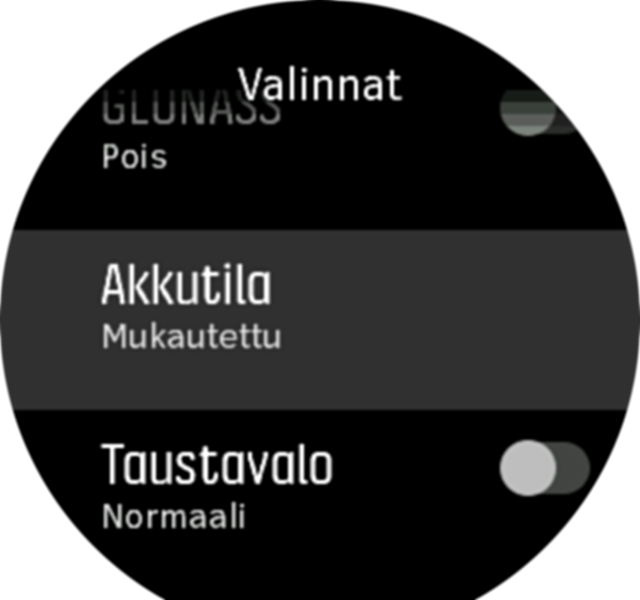

Ennen kuin aloitat harjoituksen tallennuksen, voit vaihtaa akkutilaa napauttamalla kohtaa Valinnat » Akkutila ja katsoa, kuinka kukin tila vaikuttaa kellon suorituskykyyn.
Battery Modes S9
VINKKI:
Akkutilaa voi vaihtaa nopeasti myös harjoittelun aloitusnäytöstä oikeaa yläpainiketta painamalla.

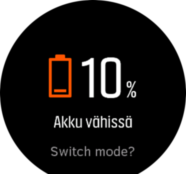

Akkuilmoitukset
Akkutilojen lisäksi kellossa on älykkäitä muistutuksia, joiden avulla voit varmistaa, että kellon akun varaus on riittävä seuraavaa seikkailuasi varten. Osa muistutuksista ennakoi tilannetta esimerkiksi harjoitteluhistoriasi perusteella. Saat ilmoituksen mm. silloin, kun kello huomaa, että akku on vähissä harjoituksen tallennuksen aikana. Tällöin se ehdottaa automaattisesti siirtymistä toiseen akkutilaan.
Battery Warning S9
Kello varoittaa, kun akun varaustaso on 20 % ja uudelleen, kun varaustaso on 10 %.

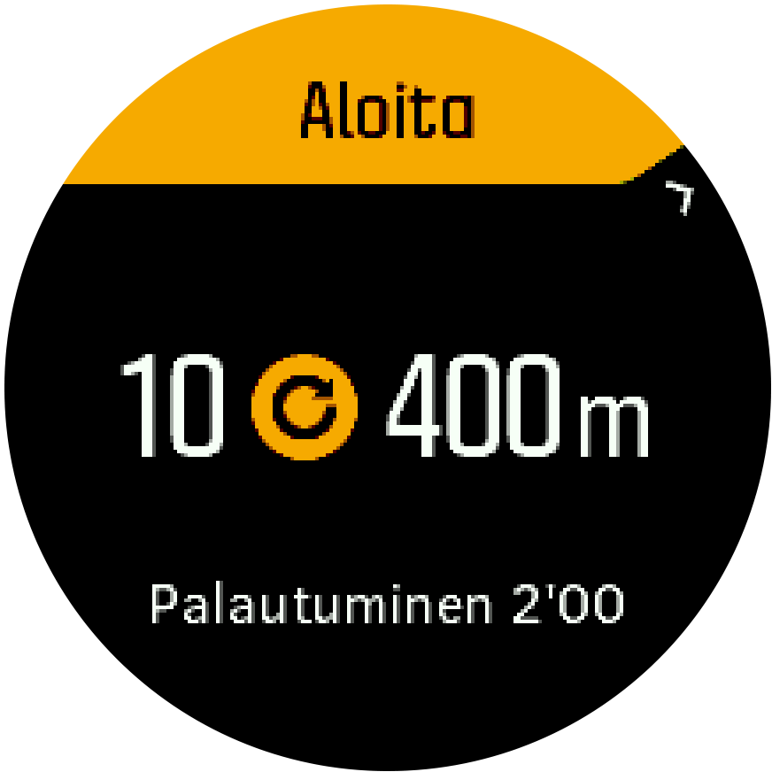

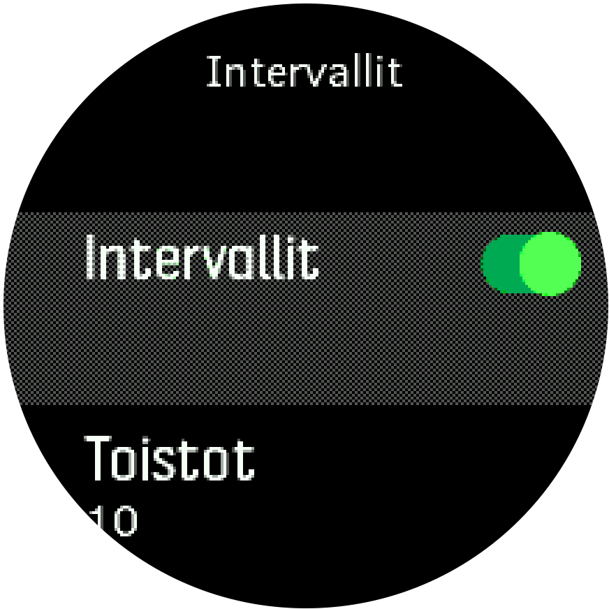

Harjoittele intervallien avulla:
  1. Valitse aloitusnäytöstä urheilulajisi.
  2. Ennen kuin aloitat harjoituksen tallennuksen, avaa urheilutilavaihtoehdot painamalla oikeata alapainiketta.
  3. Vieritä alaspäin kohtaan Intervallit ja paina keskipainiketta.
  4. Ota intervallit käyttöön ja säädä asetuksia yllä kuvatulla tavalla.
    Intervalliharjoittelu: asetukset Trainer
  5. Vieritä ylöspäin kohtaan Takaisin ja vahvista keskipainikkeella.
  6. Paina oikeata yläpainiketta, kunnes olet taas aloitusnäkymässä, ja aloita harjoittelu normaalisti.
  7. Paina vasenta alapainiketta näkymän vaihtamiseksi intervallinäyttöön ja paina oikeata yläpainiketta, kun olet valmis aloittamaan intervalliharjoituksen.
    Intervalliharjoittelu: aloitus Trainer

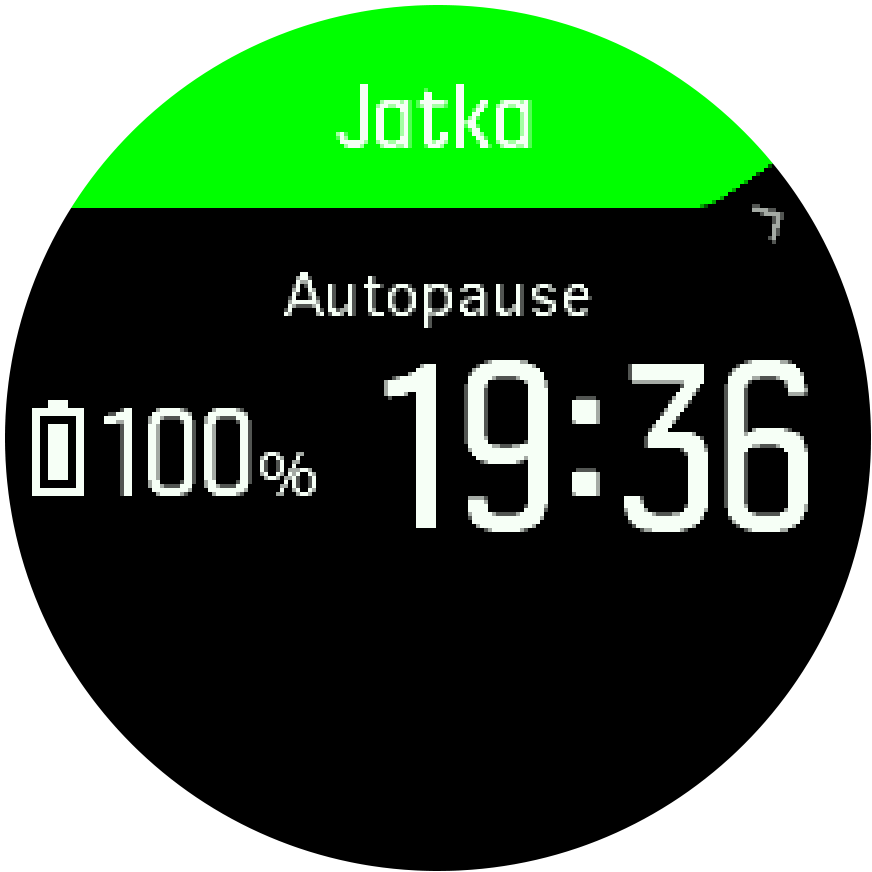

Autom. tauko
Automaattinen tauko keskeyttää harjoittelun tallentamisen, kun nopeutesi on alle 2 km/h (1,2 mailia/h). Tallennus jatkuu automaattisesti, kun nopeutesi on taas yli 3 km/h (1,9 mailia/h).
Voit kytkeä automaattisen tauon päälle tai pois kellossa kunkin urheilutilan asetuksista, ennen kuin alat tallentaa harjoitusta.
Jos automaattinen tauko on päällä tallennuksen aikana, esiin ponnahtava ikkuna ilmoittaa, kun tallennus on keskeytynyt automaattisesti.
autopause Trainer
Paina keskipainiketta saadaksesi näkyviin ja vaihtaaksesi nykyisen matkan, sykkeen, ajan ja akun lataustason välillä.
autopause time Trainer
Voit antaa tallennuksen käynnistyä automaattisesti, kun lähdet taas liikkeelle, tai käynnistää sen ponnahdusikkunasta manuaalisesti painamalla oikeata yläpainiketta.

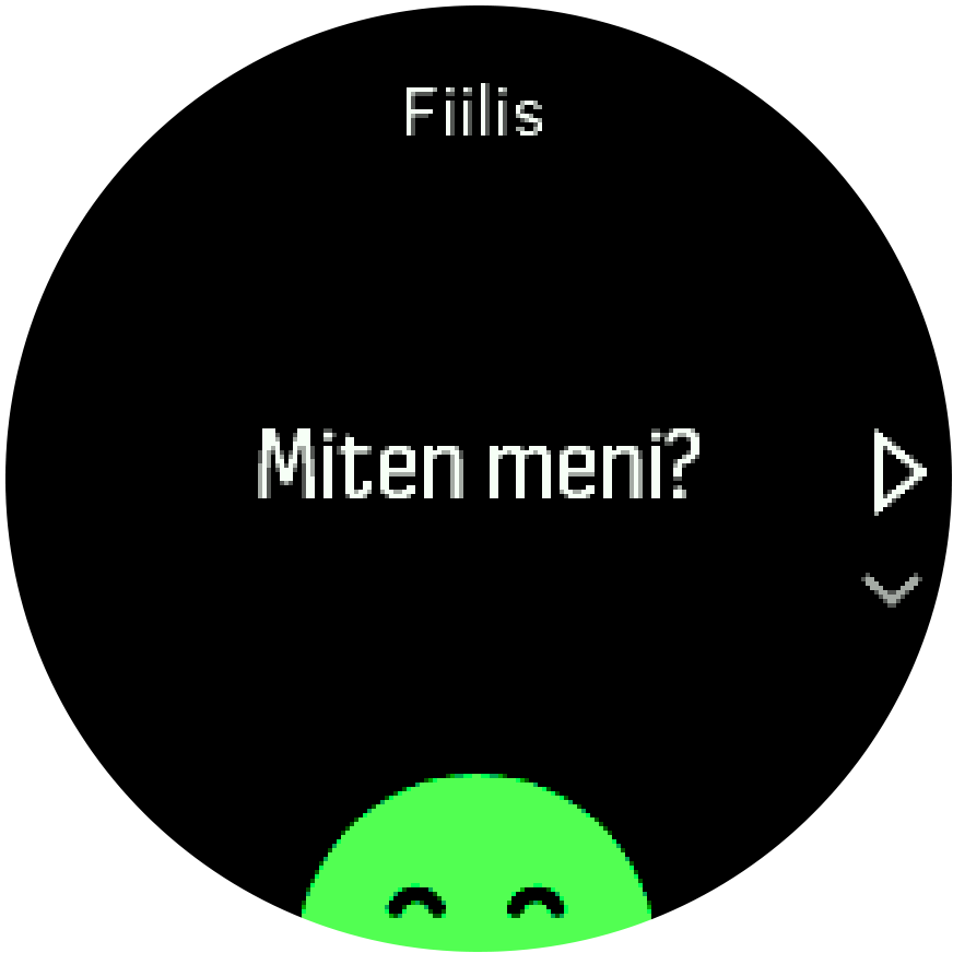

Fiilis
Jos harjoittelet säännöllisesti, harjoitusten jälkeisen olon seuranta on tärkeä yleiskuntosi ilmaisin.
Fiiliksiä on viisi, joista voi valita sopivan:
  • Huono
  • Ihan jees
  • Hyvä
  • Erittäin hyvä
  • Erinomainen
Näiden vaihtoehtojen tarkan merkityksen voit päättää itse. Tärkeää on se, että käytät niitä johdonmukaisesti.
Voit tallentaa kelloon jokaisen harjoituksen fiiliksen vastaamalla heti tallennuksen lopettamisen jälkeen kysymykseen “Miltä tuntui?”.
feeling how was it Trainer
Voit ohittaa kysymyksen painamalla keskipainiketta.
