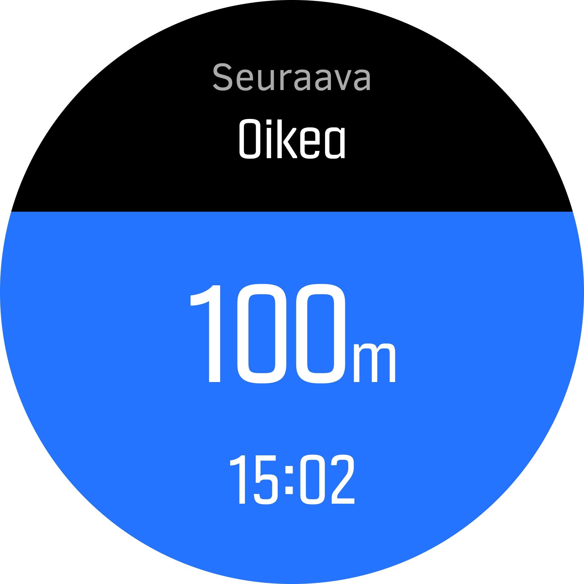

Luodessasi reittejä Suunto-sovelluksessa voit halutessasi ottaa käyttöön käännöksittäiset reittiohjeet. Kun siirrät reitin kelloosi ja käytät sitä navigointiin, se ohjaa sinua aina risteyksissä antamalla äänimerkkejä ja tietoja kääntymissuunnasta.

Kun käytät Suunto 5 Peak -laitteesi reittinavigointia yhdessä komootin reittien kanssa, kellosi antaa käännöksittäin reittiohjeita antamalla äänihälytyksen ja näyttämällä teksti-ilmoituksen, joka kertoo, mihin päin pitää kääntyä.
