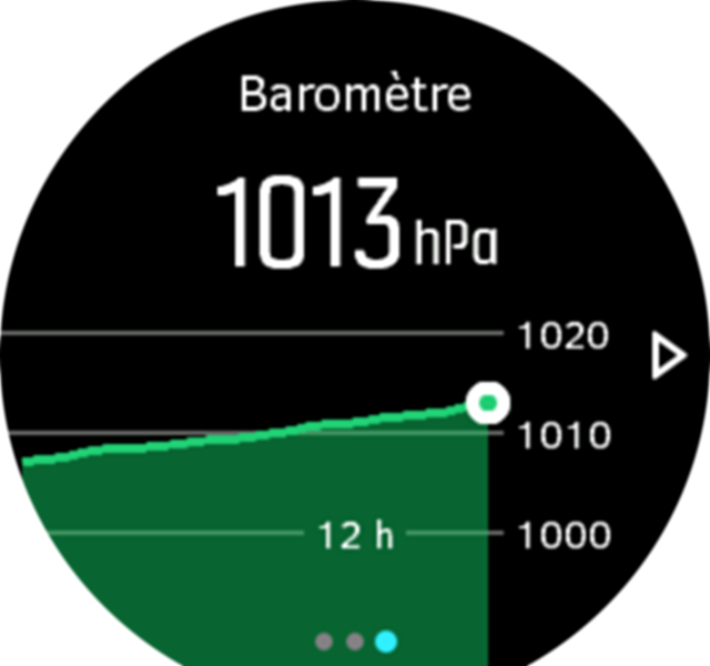

Faites défiler l’écran vers la gauche avec votre doigt ou appuyez sur le bouton central pour basculer entre les graphiques de tendance de l'altimètre et du baromètre.
AltitudeGraph
BarometerGraph

Profil altimètre/baromètre automatique
Les changements dans les conditions météorologiques comme les changements d'altitude entraînent un changement de la pression atmosphérique. Pour gérer ce phénomène, votre Suunto Spartan Sport Wrist HR Baro bascule automatiquement l'interprétation des changements de pression atmosphérique entre changements d'altitude et changements dans les conditions météorologiques en fonction de vos déplacements.
Si votre montre détecte un mouvement vertical, elle bascule sur la mesure de l'altitude. Lorsque vous visualisez le graphique d'altitude, l'affichage s'actualise dans un délai maximum de 10 secondes.
Si vous vous trouvez à une altitude constante (moins de 5 mètres de déplacement vertical en 12 minutes), votre montre interprète tous les changements de pression atmosphérique comme des changements dans les conditions météorologiques et ajuste le graphique du baromètre en conséquence.
