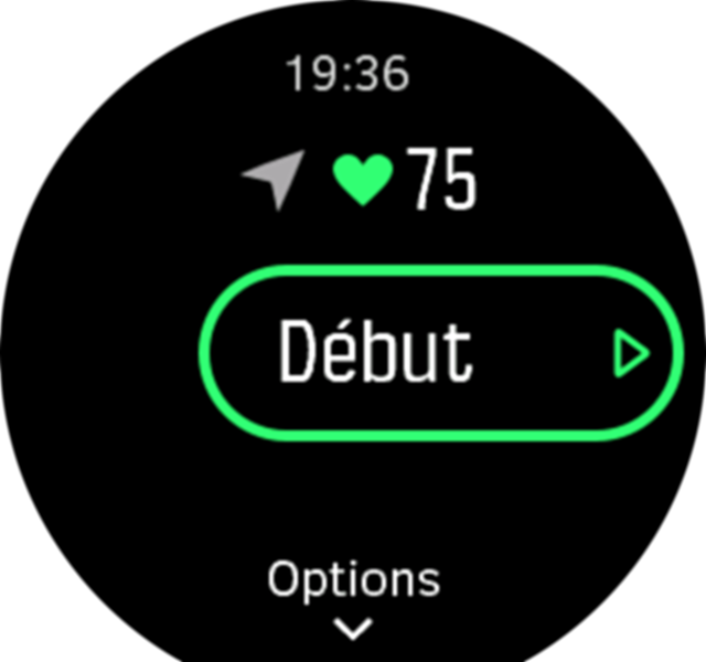

  5. Au-dessus de l'indicateur de démarrage, un ensemble d'icônes apparaît selon les équipements que vous utilisez avec le mode sportif (tels que le cardiofréquencemètre et le GPS connecté). L’icône flèche (GPS connecté) clignote en gris pendant la recherche et passe au vert dès qu'un signal est détecté. L'icône cœur (fréquence cardiaque) clignote en gris pendant la recherche et, lorsqu'un signal est détecté, elle est remplacée par un cœur en couleur attaché à une ceinture si vous utilisez un cardiofréquencemètre. Si vous utilisez le capteur de fréquence cardiaque optique, elle est remplacée par un cœur en couleur sans ceinture.
    Si vous utilisez un cardiofréquencemètre, mais que l’icône devient verte, vérifiez que le cardiofréquencemètre est bien appairé (voir Pairing PODs and sensors [Appairage des POD et capteurs]), puis sélectionnez à nouveau le mode sportif.
    Vous pouvez attendre que chaque icône passe au vert ou au rouge, ou commencer l’enregistrement dès que vous le souhaitez en appuyant sur le bouton central.

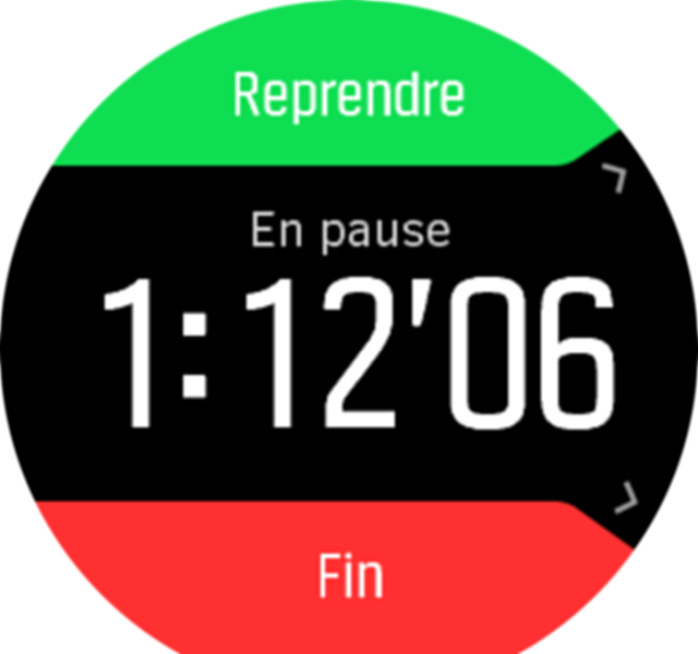

  7. Appuyez sur le bouton supérieur pour mettre en pause l'enregistrement. Arrêtez et sauvegardez avec le bouton inférieur ou continuez avec le bouton supérieur.

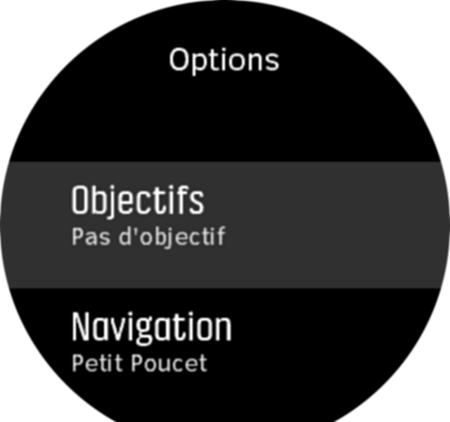

Si le mode sportif que vous avez sélectionné comporte des options, telles que la définition d'une durée cible, vous pouvez régler ces options avant de démarrer l'enregistrement en faisant défiler l'écran vers le haut avec votre doigt ou en appuyant sur le bouton inférieur. Vous pouvez également ajuster les options des modes sportifs pendant l'enregistrement en maintenant le bouton central enfoncé.

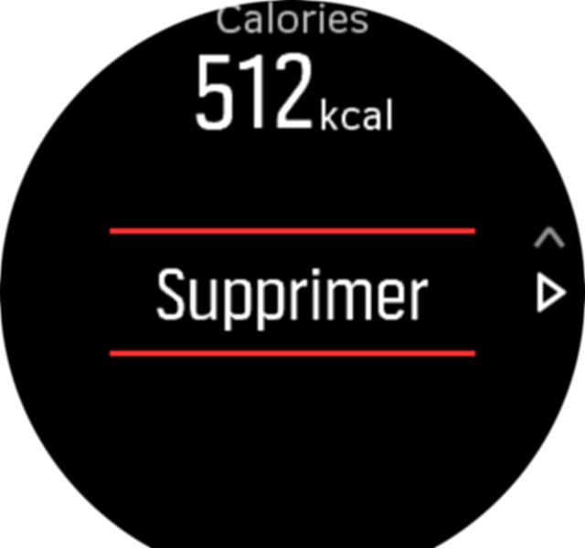

Si vous avez enregistré un exercice que vous ne voulez pas garder, vous pouvez supprimer l’entrée du journal en faisant défiler l'écran jusqu'au bas du récapitulatif et en touchant le bouton de suppression. Vous pouvez également supprimer les enregistrements de la même manière depuis le journal.

Si le mode sportif que vous avez sélectionné comporte une option vous permettant de fixer des objectifs, vous pouvez les ajuster avant de démarrer l'enregistrement en faisant défiler l’écran vers le haut avec le doigt ou en appuyant sur le bouton inférieur.
Sportmode Targets Spartan
Pour vous exercer avec l'objectif général :
  1. Avant de démarrer l'enregistrement d'un exercice, faites défiler l'écran vers le haut avec votre doigt ou appuyez sur le bouton inférieur pour ouvrir les options du mode sportif.
  2. Touchez Objectif ou appuyez sur le bouton central.
  3. Sélectionnez Durée ou Distance.
  4. Sélectionnez votre objectif.
  5. Faites défiler l’écran vers la droite pour revenir aux options des modes sportifs.

  2. Sélectionnez un mode sportif qui utilise le GPS, puis faites défiler l'écran vers le haut avec votre doigt ou appuyez sur le bouton inférieur pour ouvrir les options. Vous pouvez également démarrer votre enregistrement, puis appuyer de façon prolongée sur le bouton central pour ouvrir les options du mode sportif.
  3. Faites défiler les options jusqu'à Navigation et touchez le réglage ou appuyez sur le bouton central.
  4. Faites défiler l'écran vers le haut et vers le bas avec votre doigt ou appuyez sur le bouton supérieur et sur le bouton inférieur pour sélectionner une option de navigation, puis appuyez sur le bouton central.
  5. Sélectionnez l'itinéraire que vous voulez emprunter ou le POI vers lequel vous voulez naviguer et appuyez sur le bouton central. Ensuite, appuyez sur le bouton supérieur pour commencer à naviguer.
