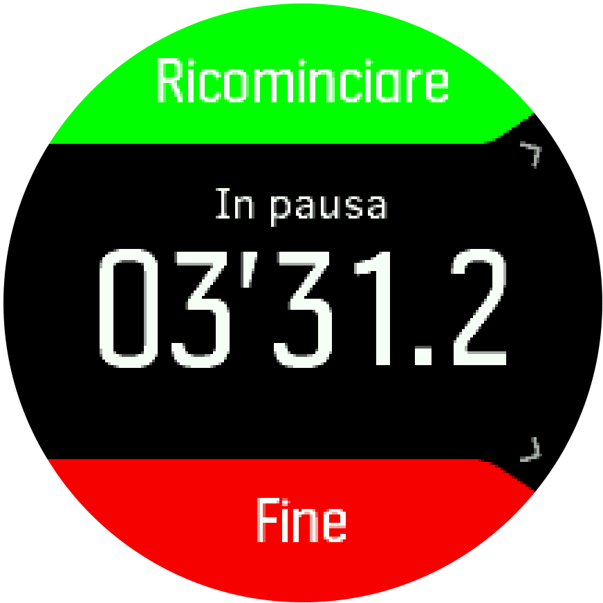

Premi il pulsante in alto a destra per mettere in pausa la registrazione. Interrompere e salvare premendo il pulsante in basso a destra, oppure proseguire premendo il pulsante in alto a destra.

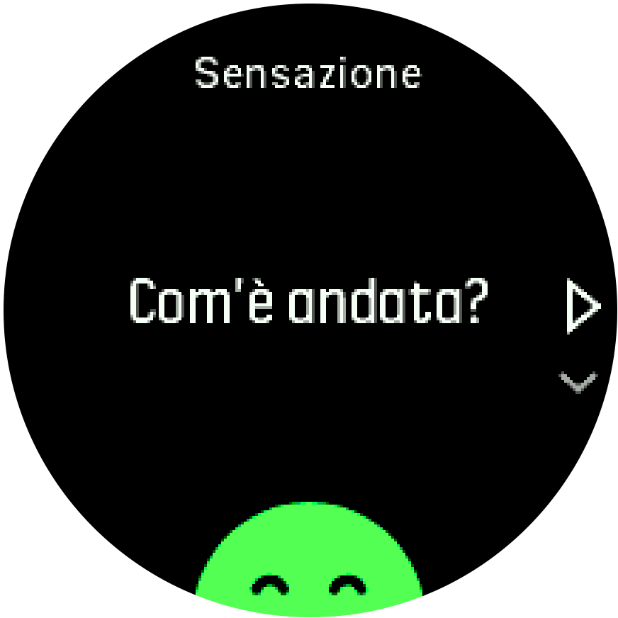

Dopo aver interrotto la registrazione, ti verrà chiesto come ti senti. È possibile rispondere o meno alla domanda (vedi (Stato d'animo). Ottieni così una sintesi dell’attività, che potrai scorrere utilizzando i pulsanti in alto a destra o in basso a destra.

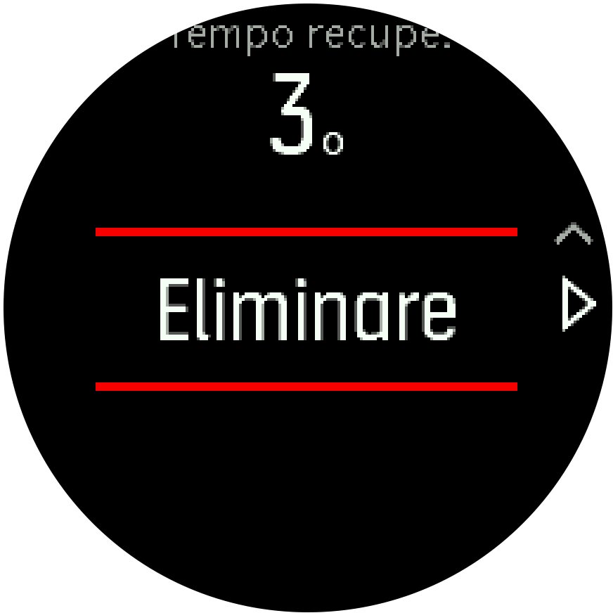

Se hai effettuato una registrazione che non vuoi conservare, puoi cancellare la voce di registro scorrendo fino a Eliminare e confermare con il pulsante centrale. Puoi anche cancellare registrazioni con la stessa modalità dal registro.

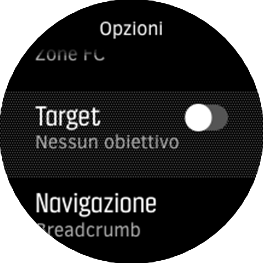

Con Suunto 5 è possibile stabilire target differenti durante l’allenamento.
Nel caso in cui la modalità sport selezionata preveda l'impostazione di target, è possibile regolarli prima di iniziare la registrazione premendo il pulsante in basso a destra.
Allenarsi con un target generale:
Una volta attivati i target generali, un indicatore di target rimane visibile in ogni visualizzazione dati, evidenziando i tuoi progressi.
In aggiunta, riceverai una notifica al raggiungimento del 50% del tuo target selezionato e al completamento dello stesso.

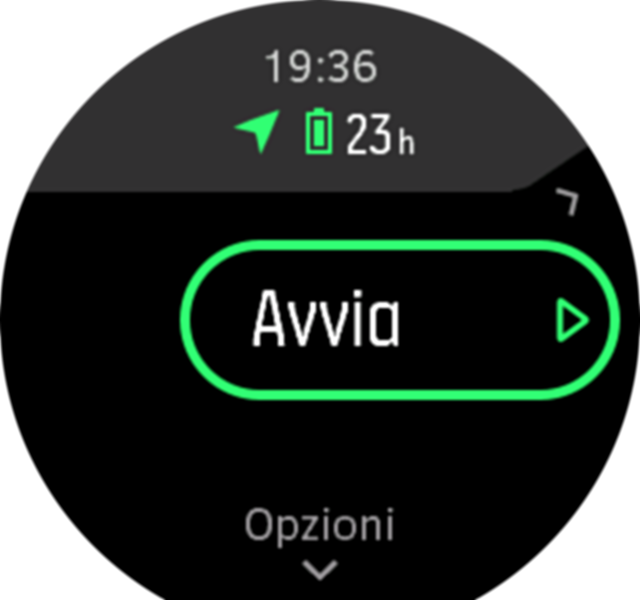

Prima di iniziare a registrare un'attività fisica (vedi Registrazione di un'attività fisica) vedrai una stima della carica residua della batteria nella modalità batteria corrente.
Vi sono due modalità batteria predefinite: Performance (default) e Resistenza. Passare da una di queste modalità a un'altra modifica la durata della batteria, ma anche le prestazioni dell'orologio.
Nel display iniziale, tocca Opzioni » Modalità batteria per cambiare la modalità batteria e vedere come ogni modalità influisca sulle prestazioni dell'orologio.
È inoltre possibile cambiare la modalità batteria nel display d'avvio premendo il pulsante superiore.

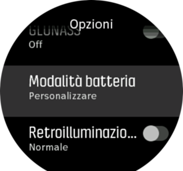

Oltre a queste due modalità batteria predefinite, puoi anche crearne una personalizzata con le tue impostazioni preferite. La modalità personalizzata è specifica per quella modalità sport, rendendo possibile creare una modalità batteria personalizzata per ogni modalità sport.

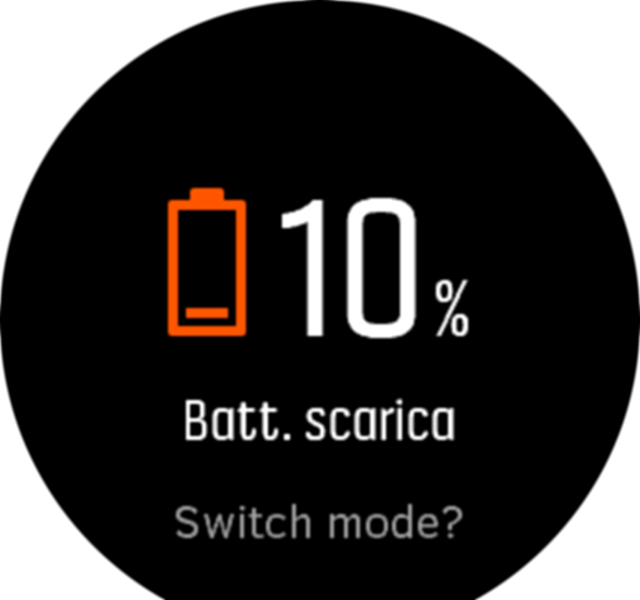

Oltre alle diverse modalità batteria, il tuo orologio utilizza promemoria intelligenti per aiutarti ad avere una carica della batteria sufficiente per la tua prossima avventura. Alcuni promemoria hanno carattere preventivo e tengono in considerazione, ad esempio, la tua cronologia delle attività. Riceverai anche una notifica se, ad esempio, l'orologio si accorge che stai esaurendo la batteria durante la registrazione di un'attività. Suggerirà automaticamente di passare a una modalità batteria diversa.
L'orologio ti avvertirà quando la batteria è al 20% e quando raggiunge il 10%.

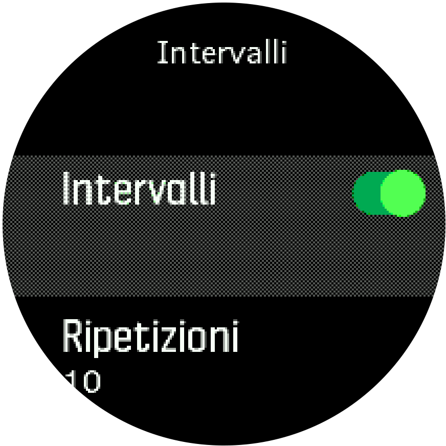

L'allenamento a intervalli è una comune forma di allenamento che consiste in serie ripetitive di attività fisiche ad intensità elevata o ridotta. Con Suunto 5 è possibile definire l'allenamento a intervalli per ciascuna modalità sport nel proprio orologio.
Definendo gli intervalli, devono essere impostate quattro voci:
È importante non dimenticare che se si utilizza la distanza per definire gli intervalli, è necessario essere in una modalità sport in grado di misurare la distanza. La misurazione può essere basata su GPS o su foot o bike POD, ad esempio.
Se si usano gli intervalli, non sarà possibile attivare la navigazione.
Per allenarsi a intervalli:
Attivare gli intervalli e regolare le impostazioni come descritto sopra.
Scorrere fino a Indietro e confermare con il pulsante centrale.
Premere il pulsante in basso a sinistra per passare alla visualizzazione della schermata intervalli e premere il pulsante in alto a destra quando sei pronto per iniziare l'allenamento a intervalli.
Se si desidera arrestare l'allenamento a intervalli prima di avere completato le ripetizioni, tenere premuto il pulsante centrale per aprire le opzioni della modalità sport e disattivarloIntervalli.
Nella schermata intervalli, i pulsanti funzionano come di consueto; premendo ad esempio il pulsante in alto a destra, la registrazione dell'esercizio, e non solo l'allenamento a intervalli, si arresta in pausa.
Dopo avere interrotto la registrazione dell'allenamento, l'allenamento a intervalli è disattivato automaticamente per quella determinata modalità sport. Tuttavia, le altre impostazioni sono mantenute in modo tale da potere iniziare facilmente lo stesso tipo di allenamento la volta successiva in cui la modalità sport viene utilizzata.

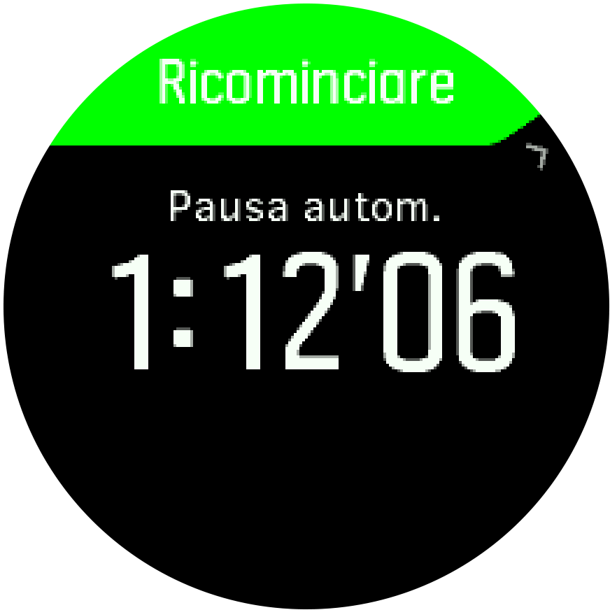

Con la funzione Pausa automatica la registrazione dell'attività viene messa in pausa quando la velocità scende al di sotto dei 2 km/h. Quando la velocità aumenta nuovamente superando i 3 km/h, la registrazione riprende automaticamente.
Puoi attivare o disattivare la funzione pausa automatica per ogni modalità sport dalle impostazioni della modalità sport dell'orologio prima di iniziare la registrazione dell'attività.
Se la funzione pausa automatica è attiva durante una registrazione, un messaggio indicherà quando la registrazione va in pausa automaticamente.
Premere il pulsante centrale per visualizzare e scorrere tra distanza attuale, FC, tempi e livello di carica della batteria.
È possibile riavviare la registrazione automaticamente quando si riprende il movimento, oppure è possibile riavviarla manualmente dalla finestra pop up premendo il pulsante in alto a destra.

Per ciascuna sessione di allenamento è possibile registrare direttamente sull'orologio come ti senti subito dopo avere fermato la registrazione, rispondendo alla domanda 'Com'è andata?'.
Puoi saltare la domanda premendo il pulsante centrale.
