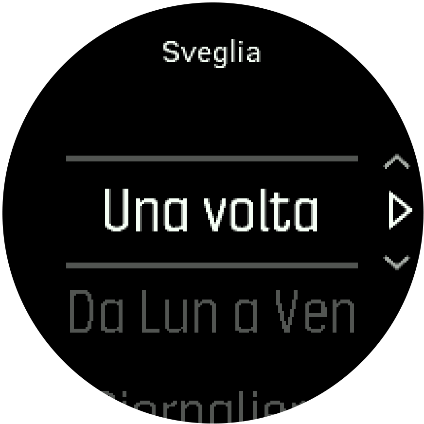

Il tuo orologio ha una sveglia che può suonare una o più volte in determinati giorni. Attivare la sveglia dalle impostazioni in Allarmi » Sveglia.
Per impostare la sveglia:
Selezionare prima la frequenza con cui la sveglia deve suonare. Le opzioni sono le seguenti:
- Una volta:la sveglia suona una volta nelle 24 ore seguenti, all'ora impostata
- Da Lun a Ven: la sveglia suona alla stessa ora dal lunedì al venerdì
- Giornaliero: la sveglia suona alla stessa ora tutti i giorni della settimana
Impostare le ore e i minuti, quindi uscire dalle impostazioni.

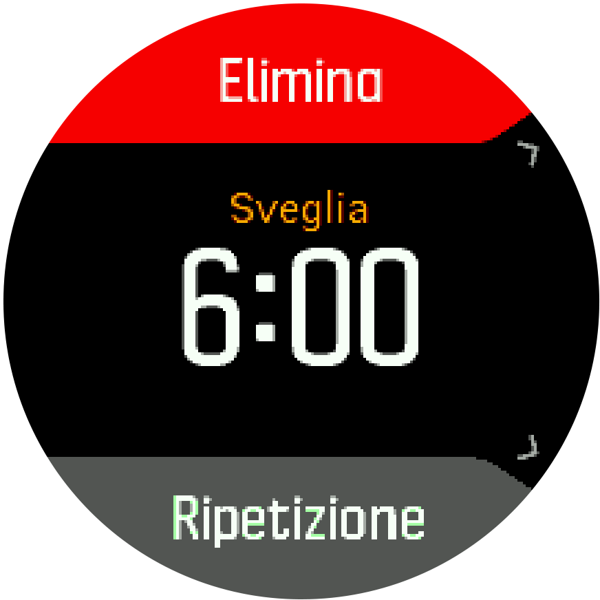

Quando la sveglia suona, la puoi eliminare ed interromperne il suono oppure puoi selezionare l'opzione snooze. Il tempo di snooze è di 10 minuti e può essere ripetuto fino a 10 volte.
Se la sveglia continua a suonare, la funzione “snooze” farà sì che riprenda a suonare dopo 30 secondi.
