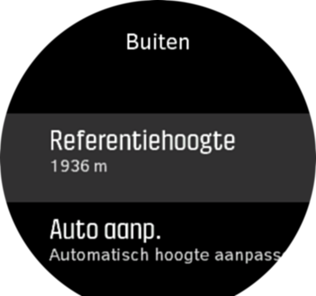

Hoogtemeter
Suunto 9 gebruikt barometrische druk om hoogte te meten. Om nauwkeurige lezingen te krijgen moet u een hoogtereferentiepunt definiëren. Dit kan uw huidige hoogte zijn als u de exacte waarde weet. Of u kunt FusedAlti (zie FusedAlti™) gebruiken om uw referentiepunt automatisch in te stellen.
Stel u referentiepunt in instellingen in onder Buiten.
