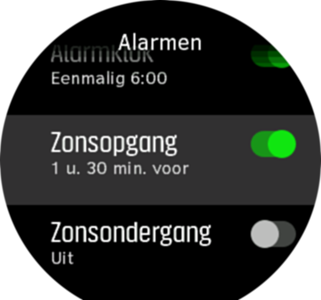

  3. Blader naar het alarm dat u wilt instellen en selecteer door op de middelste knop te drukken.
    SunriseSunset alarm toggle Spartan
  4. Stel de gewenste uren voorafgaand aan de zonsopgang/zonsondergang in door omhoog/omlaag te bladeren met de bovenste en onderste knoppen en te bevestigen met de middelste knop.
