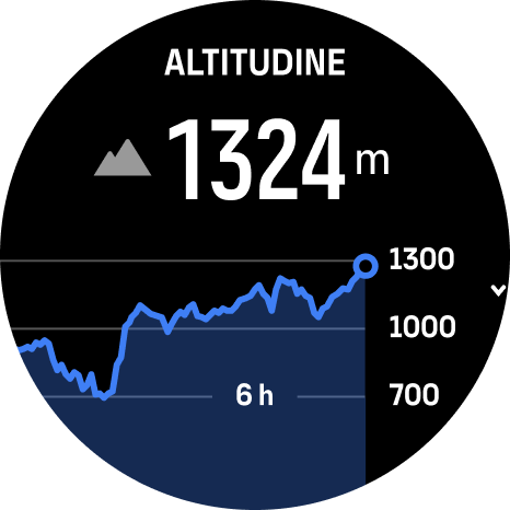

Dal quadrante dell’orologio, scorri in alto o ruota il pulsante corona e scorri fino al widget altitudine e barometro. Il widget ha tre viste a cui puoi accedere scorrendo verso l’alto o verso il basso. La prima vista mostra l’altitudine attuale.
Altitudine e barometro 01

Assicurarsi che il valore di riferimento dell'altitudine sia impostato correttamente (vedi Altimetro). L’altitudine della tua posizione attuale può essere reperita sulla maggior parte delle mappe topografiche o attraverso i principali servizi di localizzazione online come Google Maps.
I cambiamenti delle condizioni meteo locali influenzano le letture dell'altitudine. Se le condizioni meteo locali cambiano frequentemente, occorre resettare il valore di riferimento dell'altitudine regolarmente, preferibilmente prima di iniziare l'escursione successiva.

Se il tuo orologio rileva un movimento verticale, passa alla misurazione dell'altitudine. Quando è attiva la visualizzazione del grafico dell'altitudine, viene aggiornato con un ritardo massimo di 10 secondi.
