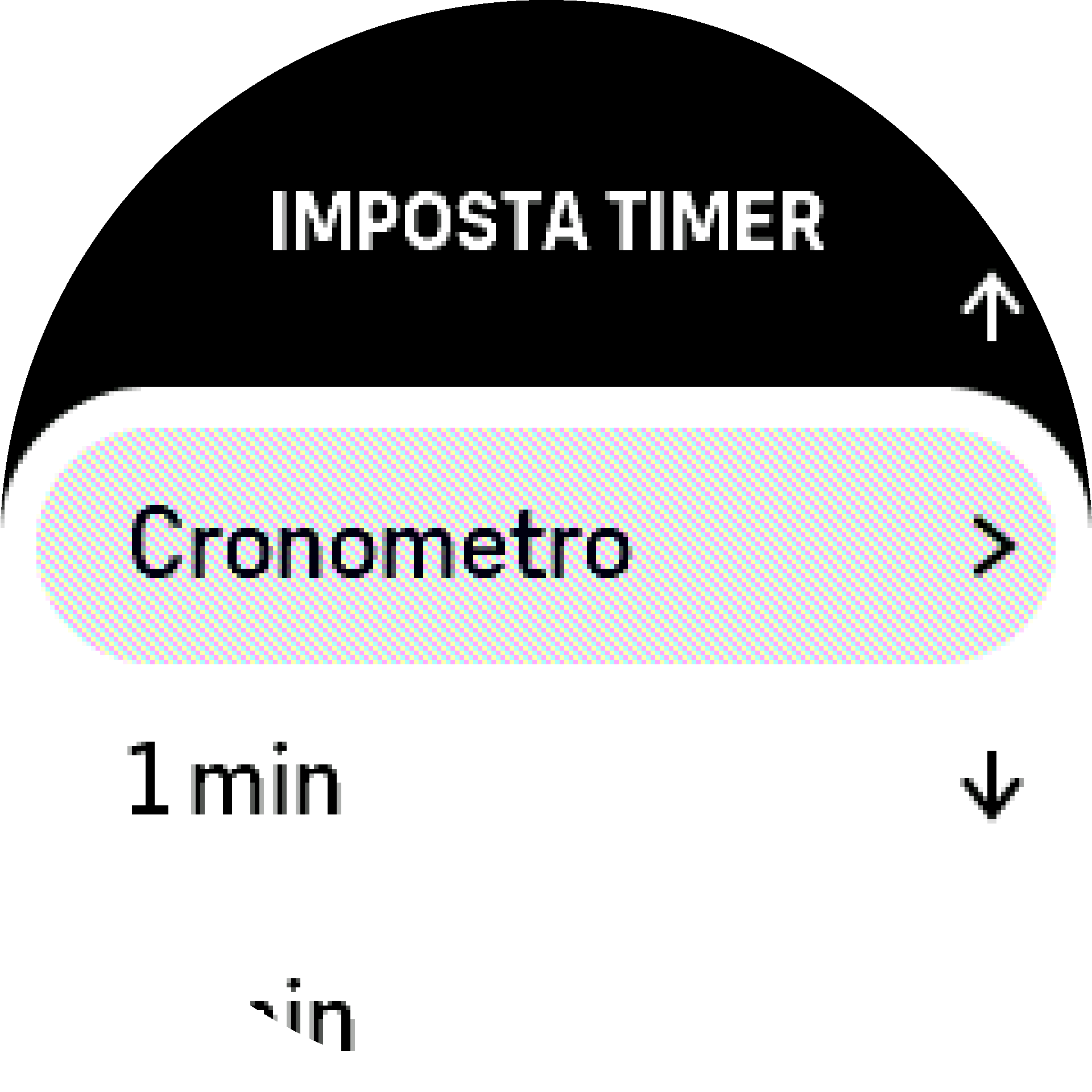

Scorri in alto per aprire il menu delle scelte rapide Imposta timer in cui è possibile cambiare le impostazioni del timer.

Dal widget timer scorri in alto per aprire il menu delle scelte rapide. Da questo menu puoi selezionare un tempo di conto alla rovescia predefinito o crearne uno personalizzato.
