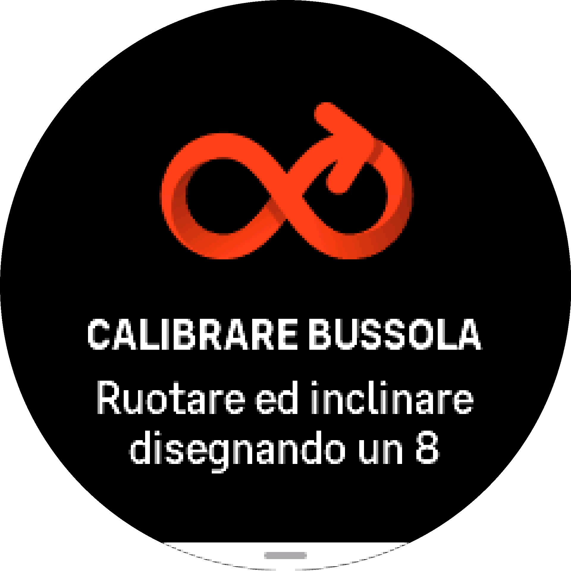

Calibrazione della bussola
Se la bussola non è stata calibrata, appena viene aperta la schermata dei questa compare la richiesta di eseguire la calibrazione.
La bussola si calibra automaticamente con l’uso, ma se l’orologio è stato colpito da intensi campi magnetici o da un forte urto, la bussola potrebbe indicare una direzione sbagliata. Per risolvere il problema, esegui una nuova calibrazione.
