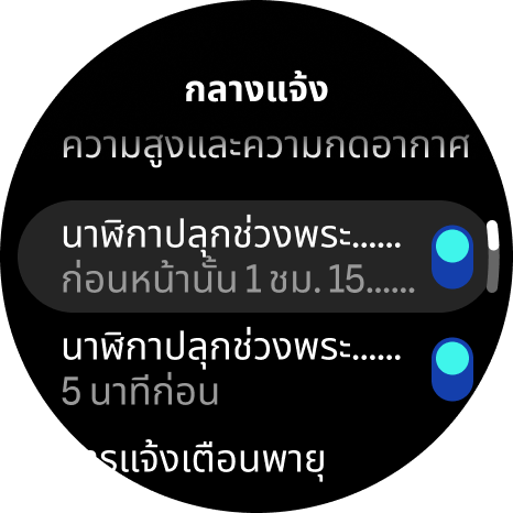

Allarmi di alba e tramonto
Gli allarmi di alba e tramonto di Suunto Run 2 sono allarmi adattivi che cambiano in base alla tua posizione. Invece di impostare un orario fisso puoi impostare l'allarme relativo all'anticipo con cui desideri essere avvisato prima dell'effettiva alba o tramonto.
Gli orari di alba e tramonto vengono determinati via GPS, pertanto l'orologio si affida a questi dati dall'ultima volta in cui esso è stato utilizzato.
Per impostare gli allarmi di alba/tramonto:
  1. Dal quadrante dell'orologio, tieni premuto il pulsante corona per aprire le Impostazioni.
  2. Scorri fino a Outdoor ed entra nel menu toccando il nome dell'opzione o premendo il pulsante centrale.
  3. Scorri fino all'allarme che desideri impostare e selezionalo.

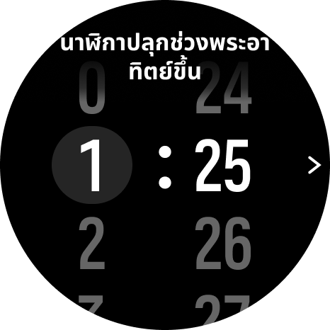

  4. Imposta ore e minuti desiderati antecedenti ad alba/tramonto scorrendo verso l'alto o il basso con il pulsante corona o scorrendo verso l’alto o verso il basso sullo schermo, quindi conferma con il pulsante centrale.
    alarm time
  5. Premi il pulsante centrale per confermare e uscire.
