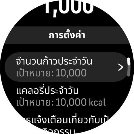

È possibile impostare gli obiettivi giornalieri sia per passi che per calorie. Scorri verso il basso nel widget per impostare gli obiettivi per i passi giornalieri e le calorie e attivare o disattivare le notifiche relative agli obiettivi.
steps cal
Quando imposti l'obiettivo relativo ai passi, devi definire il numero totale di passi per quella giornata.
Le calorie totali bruciate al giorno si basano su due fattori: il tuo BMR e l'attività fisica.
Quando imposti un obiettivo relativo alle calorie, devi definire quante calorie vuoi consumare oltre al tuo BMR. Queste sono le cosiddette calorie attive.
