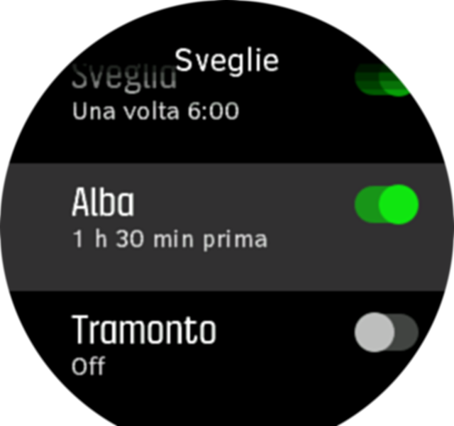

Gli allarmi di alba e tramonto di Suunto Spartan Sport sono allarmi ad adeguamento automatico basato sulla posizione. Invece di impostare un orario fisso puoi impostare l'allarme relativo all'anticipo con cui desideri essere avvisato prima dell'effettiva alba o tramonto.
Gli orari di alba e tramonto vengono determinati via GPS, pertanto l'orologio si affida ai dati GPS dall'ultima volta in cui esso è stato utilizzato.
Per impostare gli allarmi di alba/tramonto:
  1. Premere il pulsante centrale per aprire il menu delle scelte rapide.
  2. Scorrere fino a Sveglieed accedere premendo il pulsante centrale.
  3. Scorrere fino all'allarme da impostare e selezionare premendo il pulsante centrale.
    SunriseSunset alarm toggle Spartan

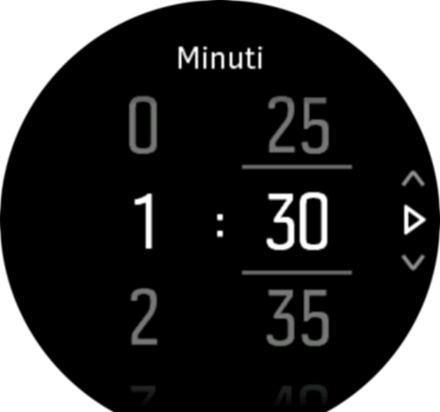

  4. Impostare l'ora desiderata antecedente ad alba/tramonto scorrendo verso il basso o verso l'alto con i pulsanti superiore e inferiore, quindi confermare con il pulsante centrale.
  5. Impostare i minuti allo stesso modo.
    Time before sunset sunrise Spartan
