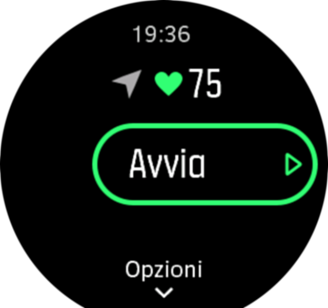

  4. Scorrere in alto o in basso tra le modalità sport e toccare quella che si desidera utilizzare. In alternativa, scorrere con l'ausilio dei pulsanti superiore e inferiore ed effettuare la selezione con il pulsante centrale.
  5. Al di sopra dell’indicatore di avvio è presente un gruppo di icone a seconda dell’elemento che si sta utilizzando (ad esempio, cardiofrequenzimetro e GPS connesso) con la modalità sport. L’icona con la freccia (GPS connesso) lampeggia in grigio durante la ricerca e diventa invece verde una volta che il segnale è stato rilevato. Il simbolo del cuore (frequenza cardiaca) lampeggia in grigio durante la ricerca e, una volta che il segnale è stato rilevato, diventa un cuore colorato collegato a una fascia, se si sta utilizzando un sensore di frequenza cardiaca. Se si utilizza un sensore ottico di frequenza cardiaca, il simbolo diventa un cuore colorato senza fascia.
    Nel caso si stia utilizzando un cardio-sensore e l’icona diventa verde, verificare che il cardio-sensore sia associato, vedi Associare POD e sensori, e selezionare nuovamente la modalità sport.
    Puoi attendere che ciascuna icona diventi verde o rossa, oppure iniziare la registrazione quanto prima premendo il pulsante centrale.
    Running mode start
    Una volta avviata la registrazione, la fonte di frequenza cardiaca selezionata viene bloccata e non può più essere modificata durante la sessione di allenamento in corso.

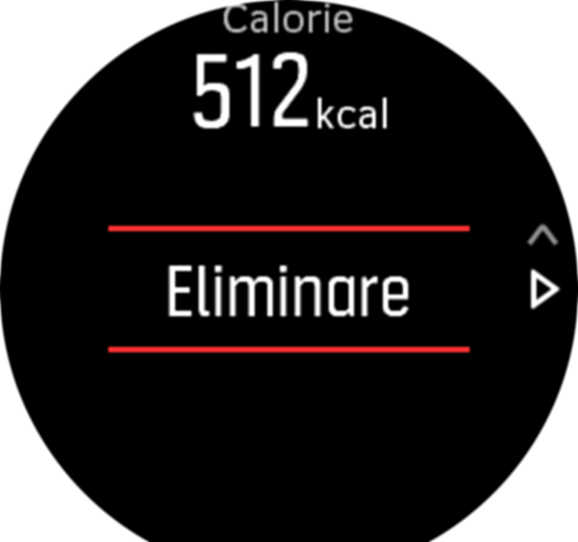

Se hai effettuato una registrazione che non vuoi conservare, puoi cancellare la voce di registro scorrendo fino alla fine del sommario e toccando il pulsante “Elimina”. Puoi anche cancellare registrazioni con la stessa modalità dal registro.
Log delete

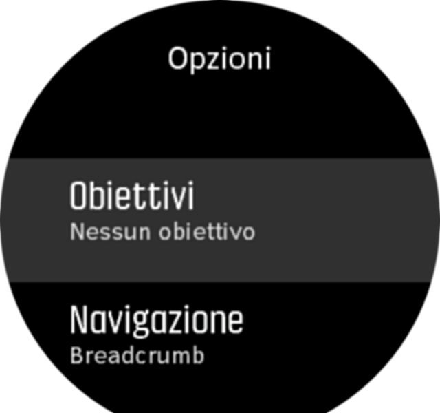

Con Suunto Spartan Sport è possibile stabilire target differenti durante l’allenamento.
Nel caso in cui la modalità sport selezionata presenti opzioni quali i target, è possibile procedere alla loro regolazione prima di iniziare la registrazione scorrendo in alto oppure premendo il pulsante in basso a destra.
Sportmode Targets Spartan
Allenarsi con un target generale:
  1. Prima di avviare la registrazione di un allenamento, scorrere in alto o premere il pulsante inferiore per aprire le opzioni in modalità sport.
  2. Tocca Obiettivo oppure premi il pulsante centrale.
  3. Selezionare Durata o Distanza.
  4. Selezionare il proprio target.
  5. Scorrere a destra per tornare alle opzioni di modalità sport.
Una volta attivati i target generali, un indicatore di target rimane visibile in ogni visualizzazione dati, evidenziando i tuoi progressi.
