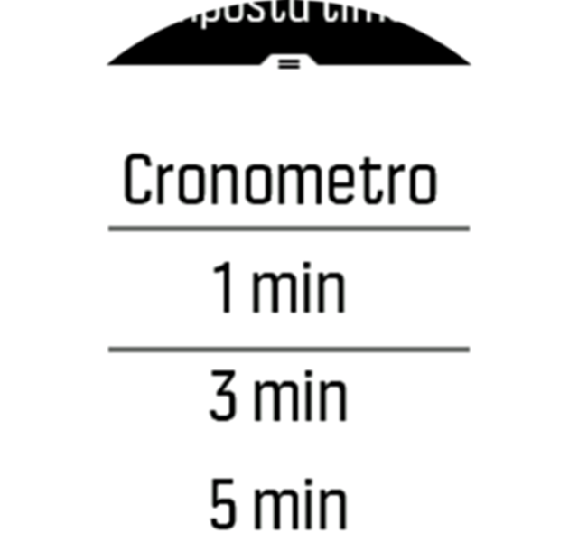

Timer conto alla rovescia
Dalla visualizzazione del timer, scorrere in alto o premere il pulsante inferiore per aprire il menu delle scelte rapide. Da questo menu è possibile selezionare un tempo di conto alla rovescia predefinito o crearne uno personalizzato.
Countdown options Spartan
Arrestare e azzerare quando desiderato utilizzando il pulsante centrale e quello in basso a destra.
