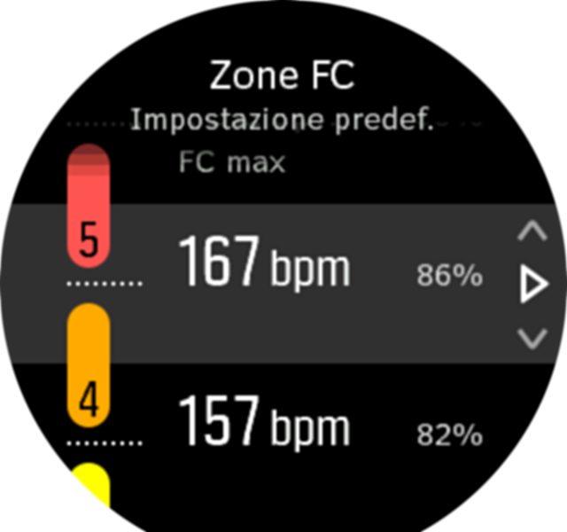

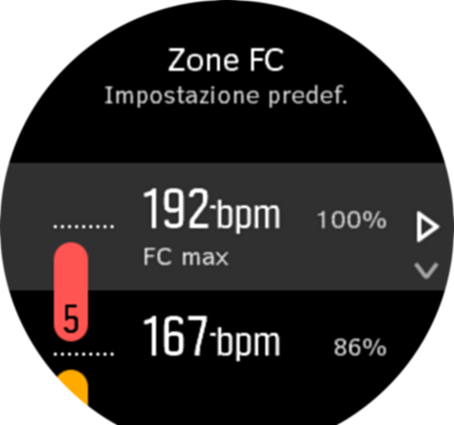

Imposta la FC massima
Imposta la tua FC massima dalle impostazioni, alla voce Allenamento » Zone di intensità » Zone predefinite.
  1. Tocca la FC massima (valore più alto, bpm) o premi il pulsante centrale.
  2. Seleziona la tua nuova FC massima scorrendo verso l'alto o verso il basso o premendo il pulsante in alto a destra o in basso a destra.
Default Max HR
  1. Tocca il valore selezionato o premi il pulsante centrale.
  2. Per uscire dalla visualizzazione delle zone FC, scorri a destra o tieni premuto il pulsante centrale.
NOTA:
Puoi anche impostare la tua FC massima dalle impostazioni, in Generali » Personali.

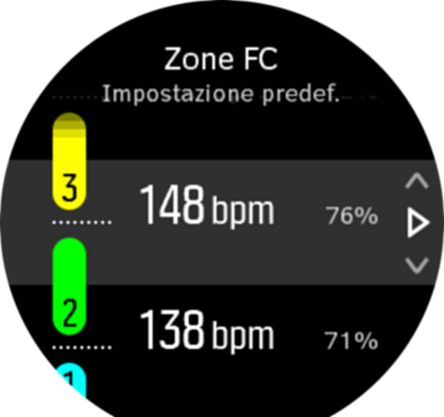

Imposta le zone di FC predefinite
Imposta le tue zone di FC predefinite dalle impostazioni, alla voce Allenamento » Zone di intensità » Zone predefinite.
  1. Scorri su/giù e tocca o premi il pulsante centrale quando viene evidenziata la zona FC che desideri modificare.
  2. Seleziona la tua nuova zona FC scorrendo verso l'alto o verso il basso o premendo il pulsante in alto a destra o in basso a destra.
Default HR zone
    NOTA:
    Seleziona Ripristino nella visualizzazione zone FC per riportare le zone FC al valore predefinito.

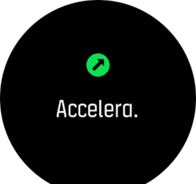

L'orologio ti avvisa quando raggiungi la tua zona target selezionata. Durante l'attività fisica, l'orologio ti inviterà ad accelerare o rallentare se la tua frequenza cardiaca è al di fuori della zona target selezionata.
Guidance SpeedUp Spartan

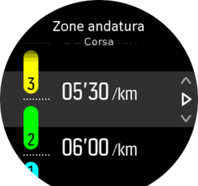

Impostazione delle zone andatura
Imposta le tue zone andatura specifiche per attività dalle impostazioni, alla voce Allenamento » Zone di intensità » Zone avanzate .
  1. Tocca Corsa oppure premi il pulsante centrale.
  2. Scorri o premi il pulsante inferiore e seleziona le zone andatura.
  3. Scorri su/giù oppure premi indifferentemente il pulsante superiore o inferiore e poi il pulsante centrale quando viene evidenziata la zona andatura che desideri modificare.
  4. Seleziona la nuova zona andatura scorrendo su/giù oppure premendo indifferentemente il pulsante superiore o inferiore.
    Advanced PaceZones
  5. Premi il pulsante centrale per selezionare i valori della nuova zona andatura.
  6. Scorri verso destra oppure tieni premuto il pulsante centrale per uscire dalla visualizzazione delle zone di andatura.

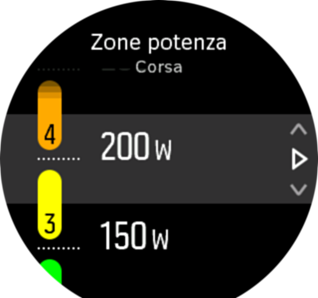

Impostare zone di potenza specifiche per attività
Imposta le tue zone di potenza specifiche per attività dalle impostazioni, alla voce Allenamento » Zone di intensità » Zone avanzate .
  1. Tocca l'attività (corsa o ciclismo) che desideri modificare o premi il tasto centrale quando l'attività viene evidenziata.
  2. Scorri verso l'alto o premi il pulsante inferiore e seleziona le zone di potenza.
  3. Scorri in alto/basso oppure premi il pulsante superiore o inferiore e seleziona la zona di potenza che desideri modificare.
  4. Seleziona la nuova zona di potenza scorrendo su/giù oppure premendo indifferentemente il pulsante superiore o inferiore.
    Advanced PowerZones
  5. Premi il pulsante centrale per selezionare i nuovi valori di potenza.
  6. Scorri verso destra oppure tieni premuto il pulsante centrale per uscire dalla visualizzazione delle zone di potenza.
