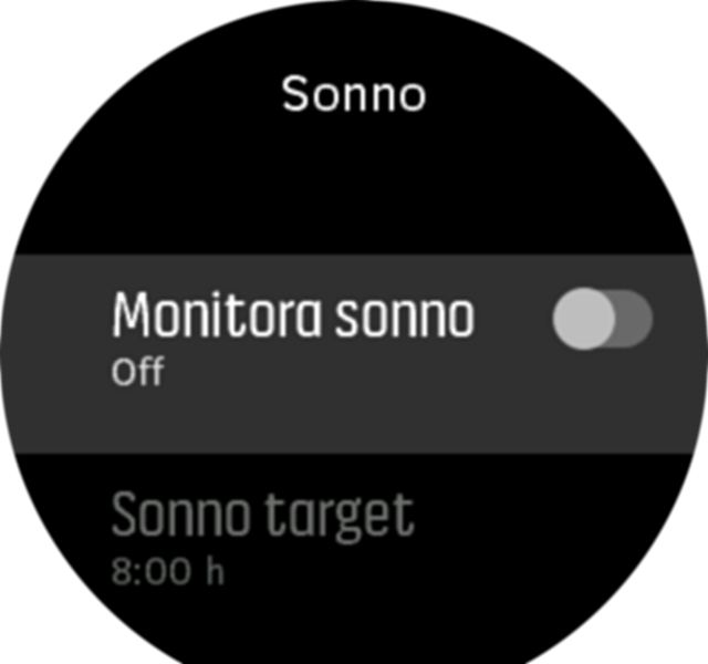

Per monitorare il sonno:
Attivare Monitora sonno.
Imposta gli orari in cui normalmente vai a letto e ti alzi sulla base delle tue abitudini.
L'ultimo punto definisce il periodo di sonno. L'orologio utilizza questo periodo per stabilire quando dormi (mentre sei a letto) e analizza il sonno totale in un'unica sessione. Ad esempio, se durante la notte ti alzi per bere, l'orologio calcola il sonno successivo al risveglio nella stessa sessione.
Se vai a letto prima del periodo di sonno indicato, come pure se ti alzi successivamente ad esso, l'orologio non calcolerà questi tempi come sessione di sonno. Per questo motivo ti consigliamo di impostare il periodo di sonno in base all'ora più e meno tarda alla quale potresti coricarti e svegliarti.
Dopo avere attivato la funzione di monitoraggio del sonno, puoi anche impostare il tuo target di sonno. La necessità standard di un adulto può variare tra 7 e 9 ore di sonno giornaliere, anche se la quantità ideale può essere molto soggettiva.

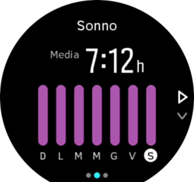

Oltre al riepilogo del sonno, puoi seguirne il trend globale con l'analisi del sonno. Dal quadrante dell'orologio, premi il pulsante inferiore destro fino a che non viene visualizzato il display Sonno. La prima visualizzazione mostra l'ultimo periodo di sonno, confrontato con il tuo target di sonno.
Dal display relativo al sonno puoi scorrere a sinistra per vedere la media del tuo sonno durante gli ultimi sette giorni. Scorri in su per visualizzare le ore di sonno effettive durante gli ultimi sette giorni.
