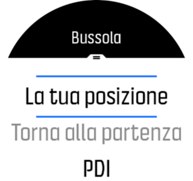

Durante la visualizzazione della bussola, è possibile scorrere in alto dal fondo della schermata oppure premere il pulsante inferiore per avere accesso a un elenco di scelte rapide. La scelta rapida dà la possibilità di accedere rapidamente ad azioni di navigazione quali il controllo delle coordinate della posizione corrente o la selezione di un itinerario da navigare.
Compass shortcuts en
Scorrere in basso oppure premere il pulsante superiore per uscire dall’elenco di scelte rapide.

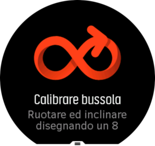

Calibrazione della bussola
Se la bussola non è calibrata, appena viene aperta la schermata della bussola compare la richiesta di eseguire la calibrazione.
Calibrate compass Spartan
Per ricalibrare la bussola, è sufficiente avviare nuovamente la calibrazione dalle impostazioni in Navigazione » Impostazioni di navigazione » Calibrare bussola.
