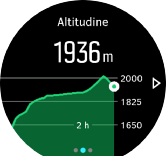

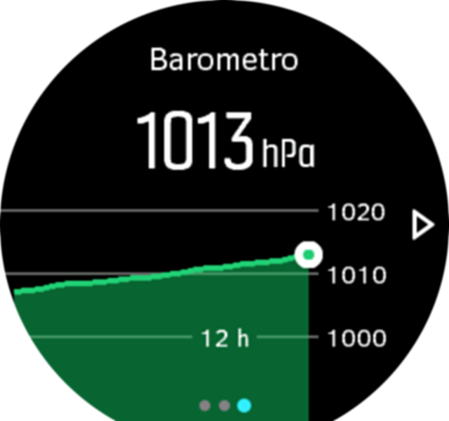

Scorrere a sinistra o premere il pulsante centrale per passare dal grafico di tendenza altimetrico a quello barometrico.
AltitudeGraph
BarometerGraph
Assicurarsi di aver impostato il valore della propria altitudine in modo corretto (vedi Altimetro). L’altitudine della posizione corrente è rilevabile dalla gran parte delle mappe topografiche o dai principali servizi di geolocalizzazione on line, ad esempio Google Maps.
I cambiamenti delle condizioni atmosferiche locali influenzano le letture dell'altitudine. Se le condizioni atmosferiche locali cambiano frequentemente, occorre resettare il valore di riferimento dell'altitudine regolarmente, preferibilmente prima di iniziare l'escursione successiva.

Le variazioni di condizioni atmosferiche ed altitudine causano entrambe una variazione di pressione. Per adeguarsi, Suunto Spartan Sport Wrist HR Baro passa in modo automatico dall’interpretazione dei cambiamenti della pressione dell’aria come l’altitudine o variazioni delle condizioni atmosferiche sulla base del movimento.
Se l’orologio rileva un movimento verticale, passa alla misurazione altimetrica. Quando è attiva la visualizzazione del grafico dell'altitudine, viene aggiornato con un ritardo massimo di 10 secondi.
Se ci si muove a un'altitudine costante (meno di 5 metri di spostamenti in verticale in 12 minuti), il tuo orologio interpreta tutte le variazioni di pressione come variazioni meteorologiche e regola il grafico del barometro di conseguenza.
