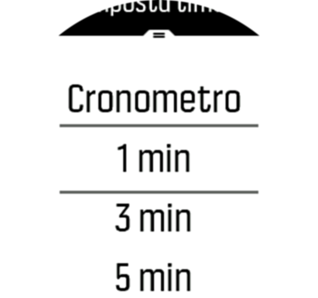

Scorrere in alto o premere il pulsante in basso per aprire il menu delle scelte rapide Imposta timer in cui è possibile cambiare le impostazioni del timer.

Dalla visualizzazione del timer, scorrere in alto o premere il pulsante inferiore per aprire il menu delle scelte rapide. Da questo menu è possibile selezionare un tempo di conto alla rovescia predefinito o crearne uno personalizzato.
