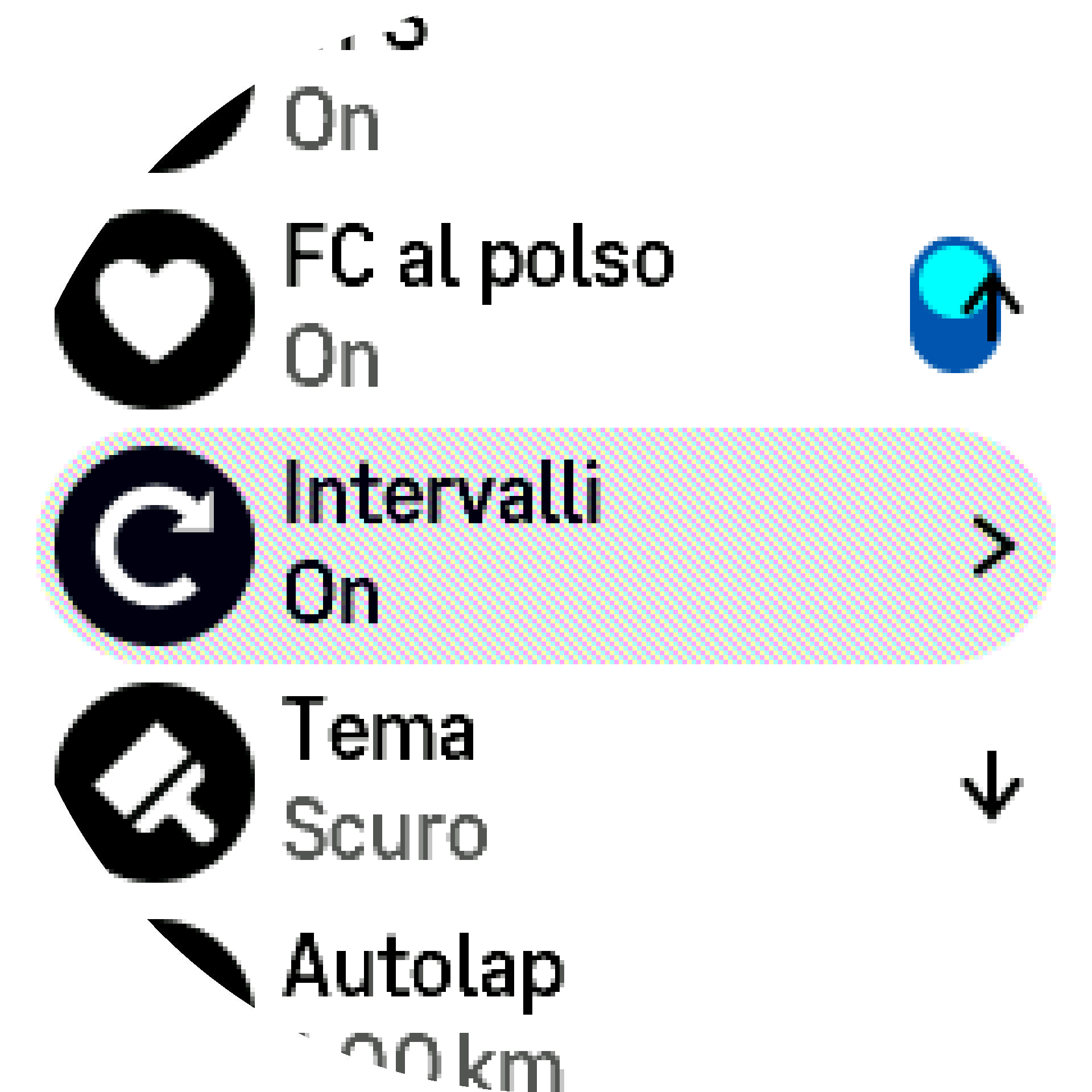

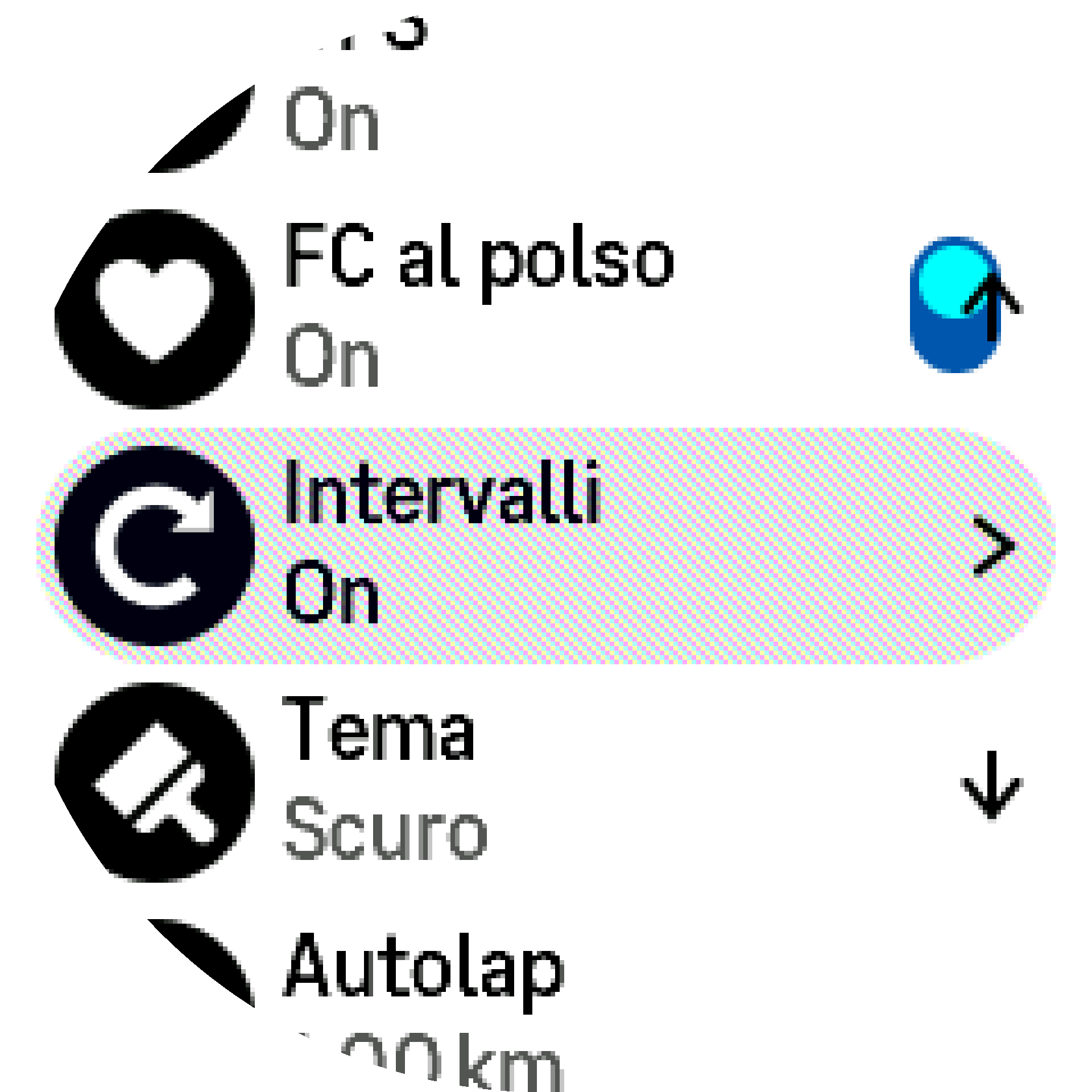

  1. Prima di iniziare a registrare un’attività fisica, scorri in alto oppure premi il pulsante inferiore per scorrere in basso fino a Intervalli e premi il pulsante centrale.
    Impostazioni allenamento a intervalli S9PP
  2. Attiva Intervalli e regola le impostazioni come descritto sopra.

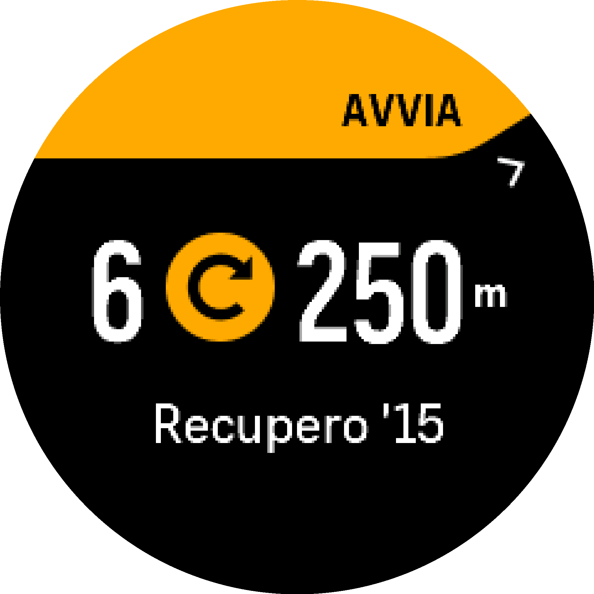

  3. Scorri fino alla schermata di avvio e inizia l’attività fisica come di consueto.
  4. Premi il pulsante centrale finché non raggiungi la schermata degli intervalli, quindi premi il pulsante superiore quando sei pronto per avviare l'allenamento a intervalli.
    Avvio allenamento a intervalli S9PP
