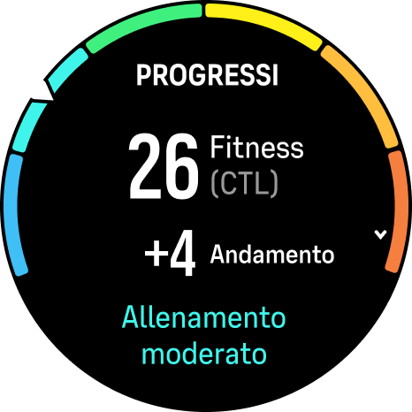

Il widget progressi fornisce dati che aiutano ad aumentare il carico di lavoro su un periodo di tempo più lungo, sia che si tratti della frequenza di allenamento, della durata o dell’intensità.
Widget progressi
Ogni sessione di allenamento riceve un Punteggio dello stress da allenamento (TSS) (in base alla durata e all’intensità) e questo valore è la base per calcolare il carico di lavoro per la media del breve e del lungo periodo. Da questo valore di riferimento del TSS, l’orologio può calcolare il livello di forma fisica (definito come VO₂max), il CTL (carico di lavoro cronico).
L’andamento è un parametro che monitora il tasso di aumento o di diminuzione della forma fisica in un periodo di tempo prestabilito.
Il tuo livello di forma fisica aerobica è definito come VO₂max (massimo consumo di ossigeno), una misura ampiamente riconosciuta della capacità di resistenza aerobica. In altre parole, il VO₂max mostra quanto efficacemente l'organismo può utilizzare l'ossigeno. Più alto è il tuo valore VO₂max, migliore è l’utilizzo di ossigeno.
La stima del tuo livello di forma fisica si basa sul rilevamento della risposta della frequenza cardiaca durante ogni allenamento di corsa o di camminata registrato. Per ottenere la stima del tuo livello di forma fisica, registra una seduta di corsa o una camminata per una durata di almeno 15 minuti indossando il tuo Suunto Vertical 2.
Il widget mostra anche l’età sportiva stimata. L’età sportiva è un valore di parametro che reinterpreta il valore VO₂max in termini di età.
