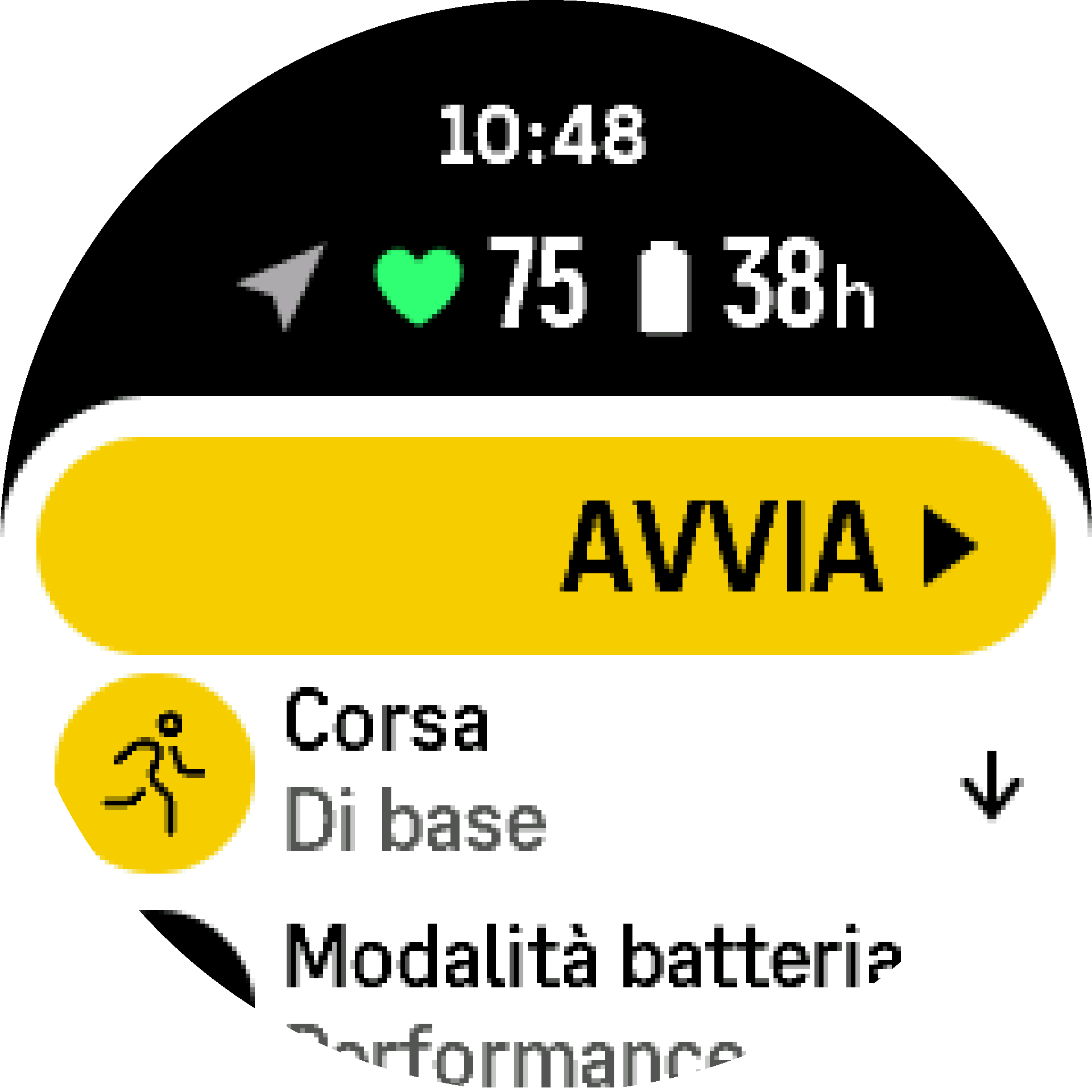

Prima di iniziare a registrare un'attività fisica (vedi Registrazione di un'attività fisica) vedrai una stima della carica residua della durata della batteria nella modalità batteria corrente.
Avvio attività fisica 02 S9PP

Nel display iniziale, scorri verso il basso e seleziona Modalità batteria per cambiare la modalità batteria e vedere come ogni modalità influisca sulle prestazioni dell'orologio.
Modalità batteria S9PP

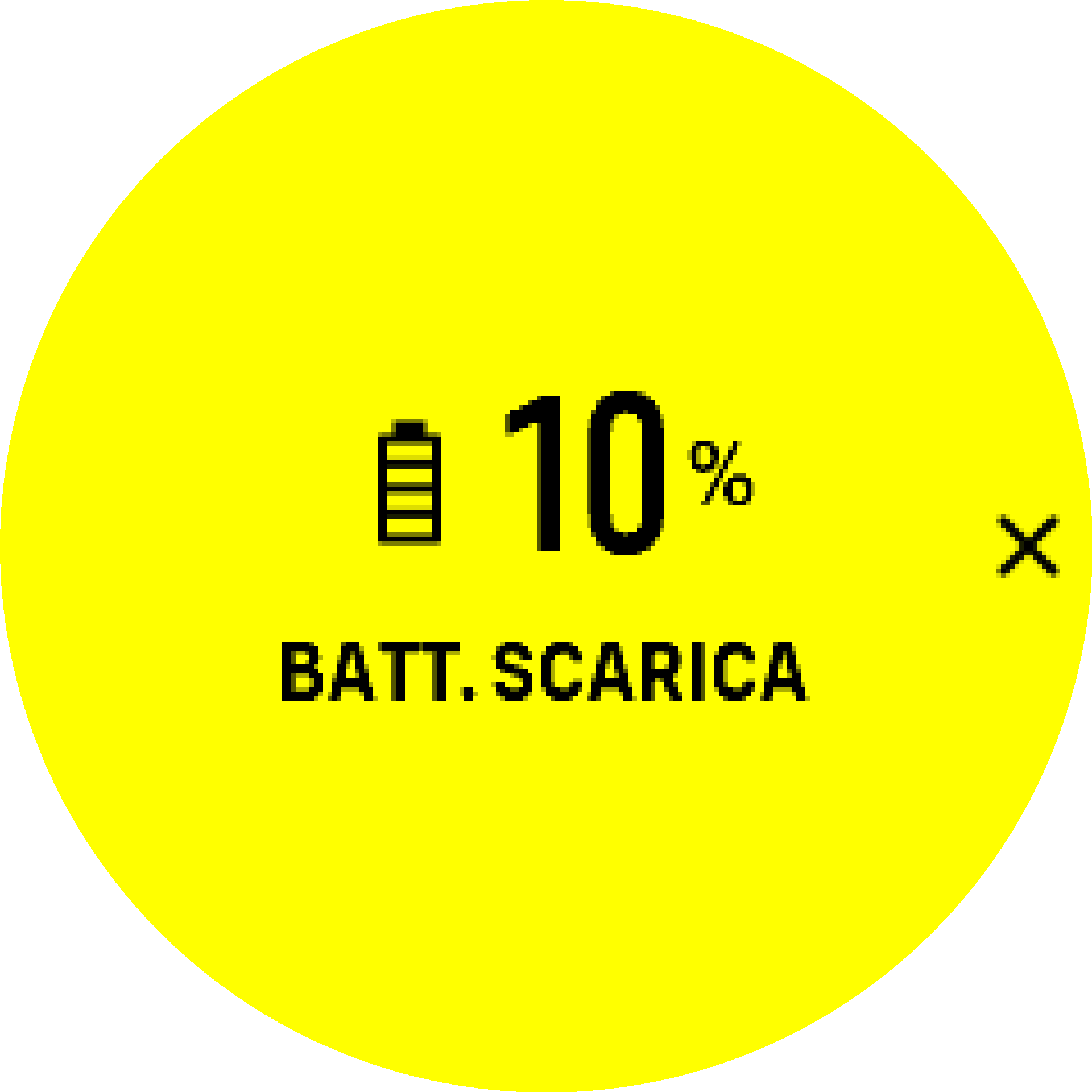

L'orologio ti avvertirà quando la batteria è al 20% e poi quando raggiunge il 10%.
Avviso batteria S9PP
