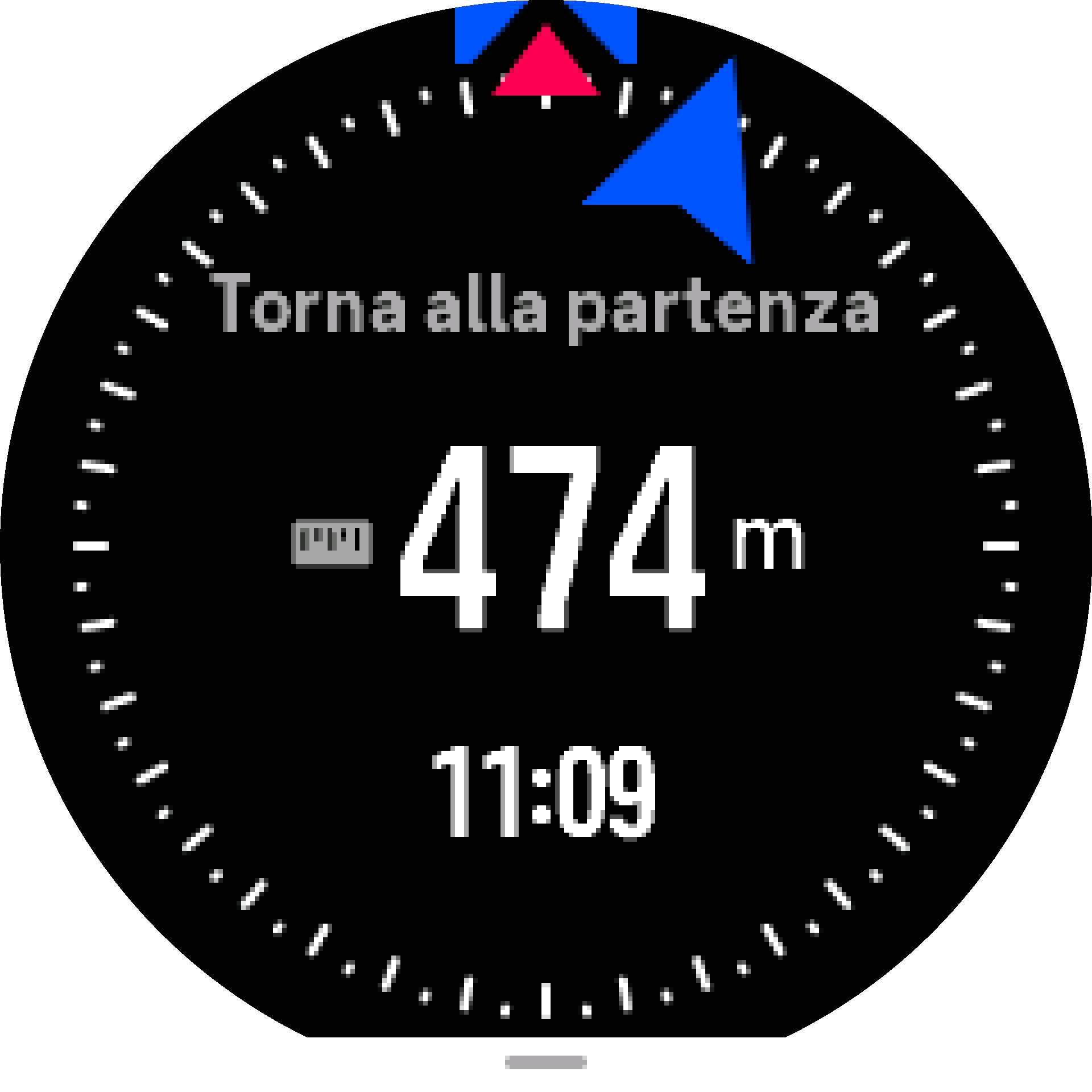

Torna alla partenza
Se utilizzi il GPS durante la registrazione di un'attività, Suunto Vertical 2 salva automaticamente il punto di partenza della stessa. Grazie alla funzione Torna alla partenza, Suunto Vertical 2 ti riconduce direttamente al punto di partenza.
Per avviare Torna alla partenza:
  1. Inizia un'attività fisica con il GPS.
  2. Premi il pulsante centrale fino a raggiungere il display di navigazione.
  3. Premi il pulsante inferiore per aprire il menu scelte rapide.
  4. Scorri fino ad arrivare a Torna alla partenza e tocca lo schermo o premi il pulsante centrale per selezionare la funzione.
Le istruzioni di navigazione sono visualizzate nel display della navigazione.
Display torna alla partenza S9PP
