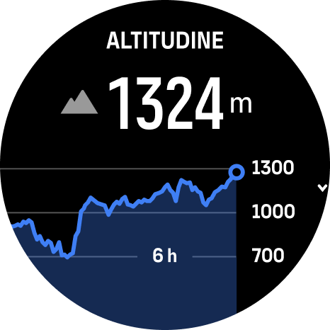

Dal quadrante dell’orologio scorri in alto o premi il pulsante inferiore per scorrere fino al widget altitudine e barometro. Il widget ha tre viste a cui puoi accedere scorrendo verso l’alto o verso il basso. La prima vista mostra l’altitudine attuale.
Altitudine e barometro 01
