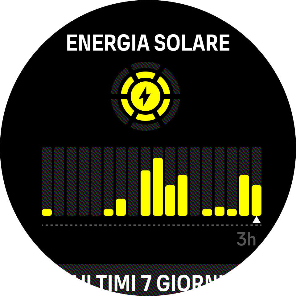

Oltre alle icone di complicazione nei quadranti dell'orologio, è presente un widget solare in cui vengono visualizzati dati aggiuntivi. Dal quadrante dell’orologio scorri verso l’alto o premi il pulsante inferiore e scorri fino al widget solare.
Widget solare
