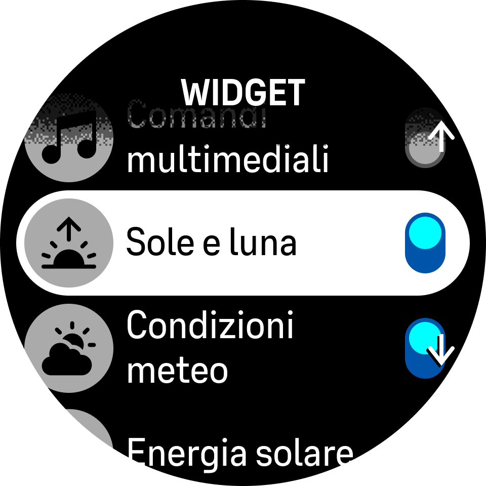

È possibile fissare un widget per accedervi rapidamente e facilmente. Dal quadrante dell’orologio tieni premuto il pulsante inferiore e seleziona Personalizzare da Pannello di controllo.
I widget possono essere attivati/disattivati da Pannello di controllo alla voce Personalizzare » Widget. Seleziona i widget che desideri utilizzare attivando l’interruttore.
Puoi selezionare i widget che vuoi utilizzare nell'orologio attivandoli e disattivandoli nell'app Suunto. Puoi anche selezionare l'ordine in cui desideri che i widget vengano visualizzati nell'orologio, ordinandoli nell'app.
